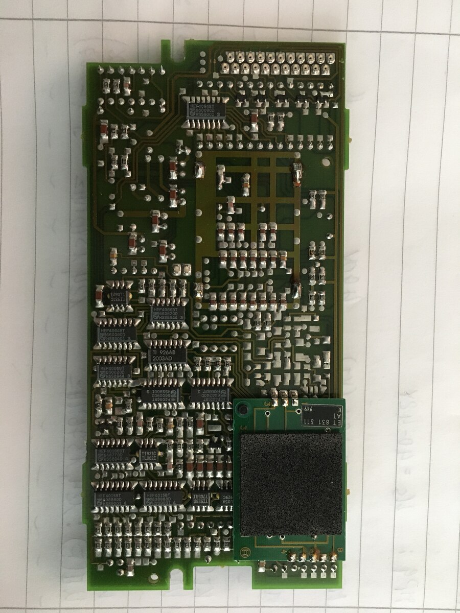

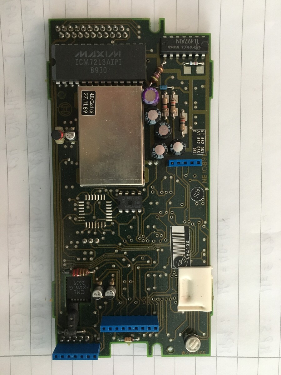

Moin, kennt jemand diese abgebildete Schaltung? Hat jemand hierzu ein Blockschaltbild oder gar einen Stromlaufplan? Jede Info oder Hilfe hierzu ist sehr willkommen. Schöne Grüsse.

#6662046
Mehr als 30 Jahre alte Messtechnik aus dem Hause Bosch. Deinen Wunsch nach Schaltunterlagen kannst du begraben.
#6662051
So pessimistisch wie du bin ich noch nicht. Vielleicht hat ja jemand leicht vergilbte Fotokopien aus jener Zeit noch bei sich rumliegen. Die Hoffnung stirbt zuletzt... :)
#6662061
Ab, wieder so ein Salamithread. Was soll die blöde Frage, Du musst doch wissen aus welchem Gerät das kommt. Oder hast Du die Platine auf der Straße gefunden und benötigst unsere Glaskugeln? Mann Mann Mann Mettwurst schrieb: > Du musst doch wissen aus welchem Gerät das kommt. Die Bemerkung ist berechtigt und war auch mein erster Gedanke. @TO Oder was nutzen Dir die Platinen ohne das Gerät wo sie reingehören? Auf jeden Fall hat das Gerät ein Display. Der ICM7218AIPI ist ein Displaytreiber und Decoder. Die meisten anderen ICs sind auch kein Hexenwerk. Da kann man auch mal ohne Schaltplan mit einem Oszi dran Messen, ggf, auch mit einem DMM.

#6662296
Christian M. schrieb: > Ist schwer ohne Verwendungszweck herauszufinden was das war oder ist. > > Rätsel, wo hast du das rausgebaut? Moin Christian, ich habe es nicht ausgebaut. Eine Kollegin gab es mir auf der Arbeit ohne weiteren Kommentar. Nach meiner jetzigen Kenntnis soll es sich um einen Tonrufauswerter aus einem Bosch-Funkgerät handeln. Ich vermute mal KF166, denn ich fand im Netz ein ähnliches Teil in so einem Gerät auf einer polnischen Seite. Bevor ich es wegschmeisse, würde ich verständlicher Weise weitere Infos hierzu einholen.

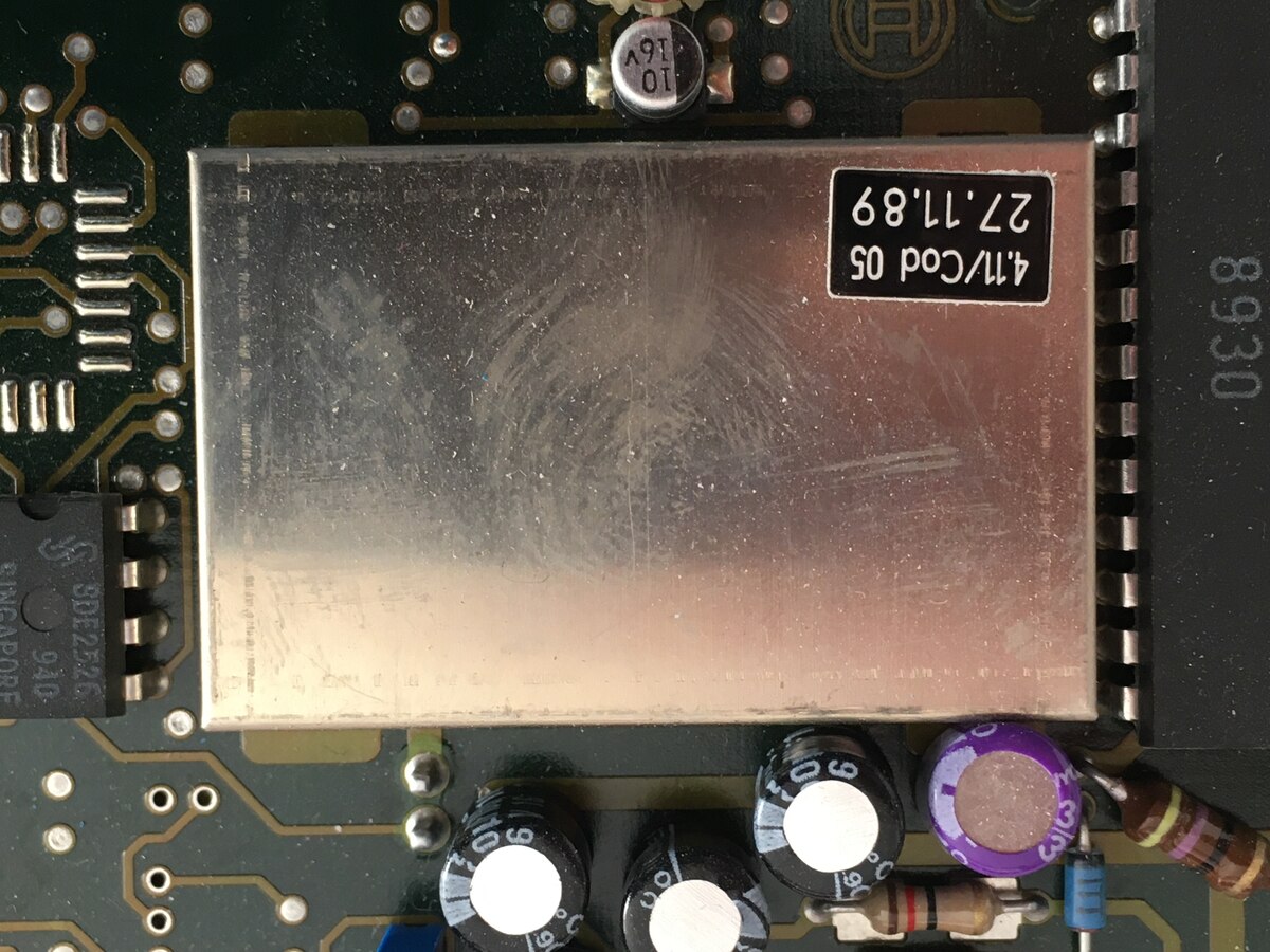

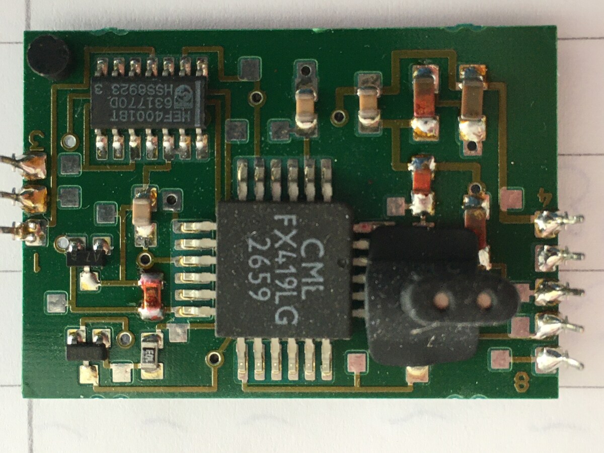

#6662479

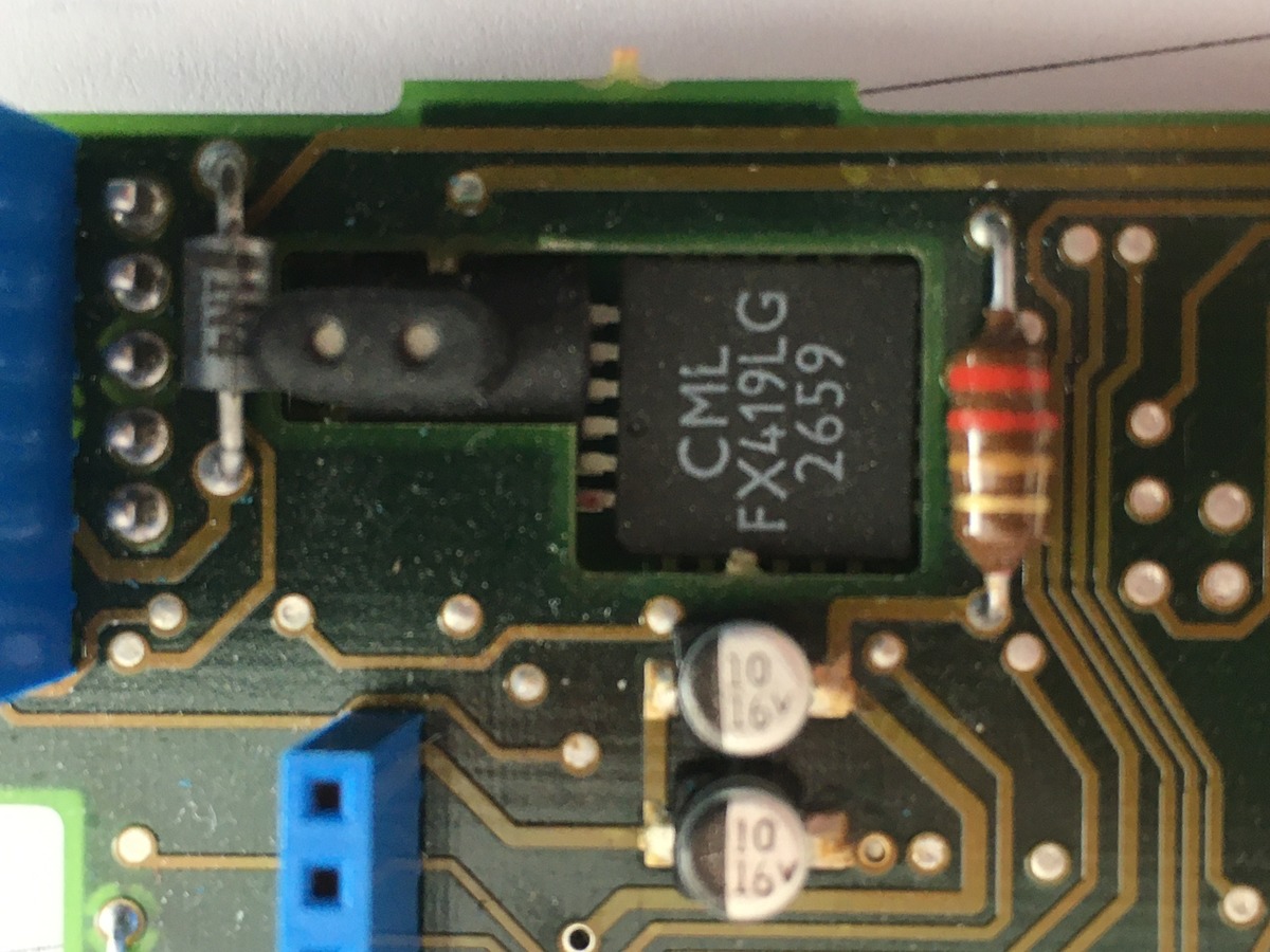

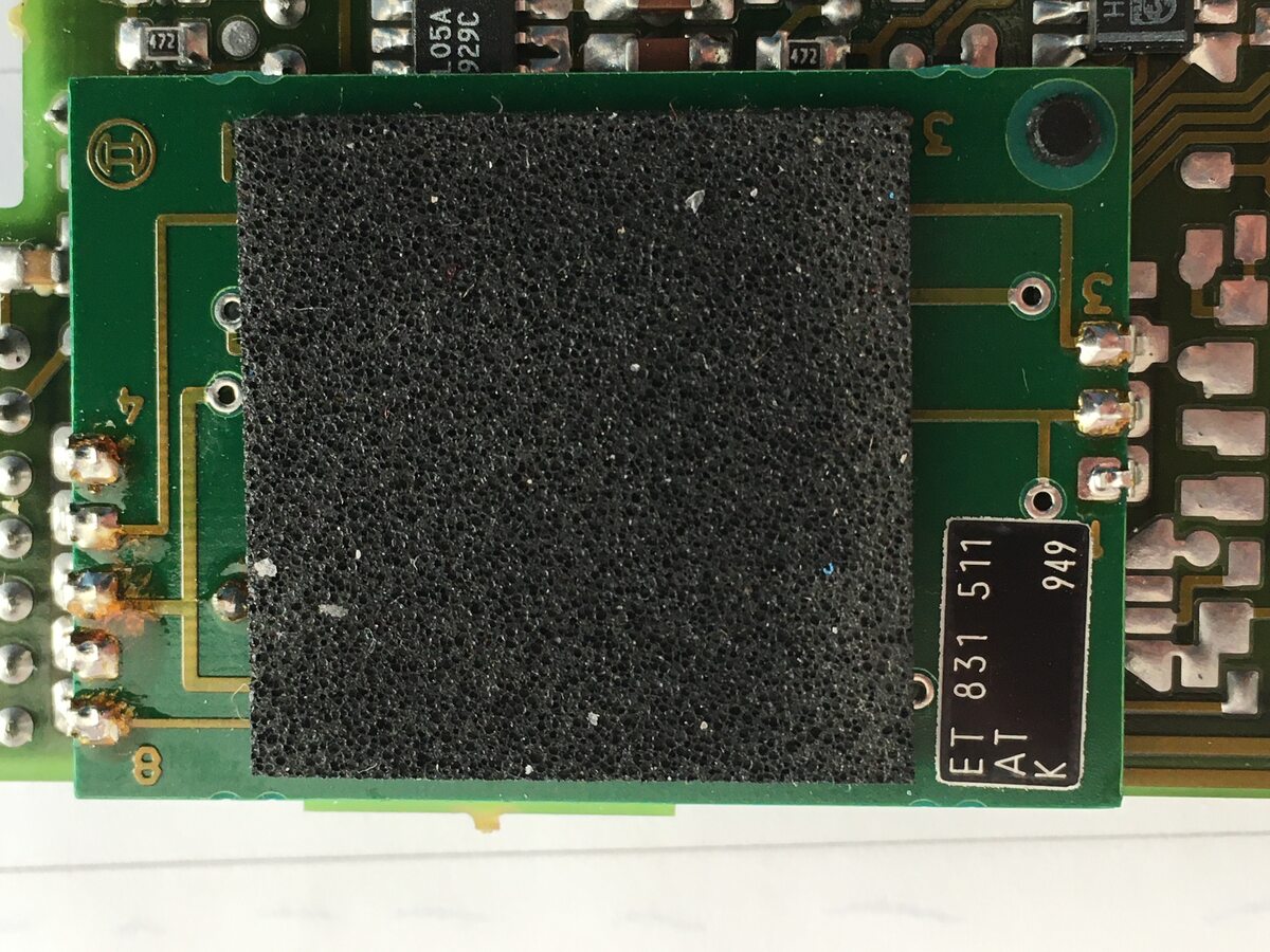

Ich habe jetzt mal die Platine etwas genauer untersucht: es gibt einen weissblechgekapselten Bereich auf der Bauteilseite, der für mich nicht zugänglich ist. Die Unterseite verrät auch nicht welche Funktion sich hier verbirgt. Desweiteren gibt es eine Aufsteckplatine, deren Funktion mir nicht klar ist, aber aufgrund des Chips CML FX419LG Teil eines 1200Bd-FSK-Modems zu sein scheint. Meine Vermutung: hiermit werden codierte Telegramme z.B. 5 stellig zur Freischaltung der empfängerseitigen Rauschsperre über den NF-Kanal verschickt. Vielleicht kann das jemand mit mehr Hintergrundwissen/Unterlagen bestätigen?
#6662503
K. D. schrieb: > ich habe es nicht ausgebaut. Eine Kollegin gab es mir auf der Arbeit > ohne weiteren Kommentar. Nach meiner jetzigen Kenntnis soll es sich um > einen Tonrufauswerter aus einem Bosch-Funkgerät handeln. Ich vermute mal > KF166, denn ich fand im Netz ein ähnliches Teil in so einem Gerät auf > einer polnischen Seite. Frag mal den User DG3YCS, der dürfte dazu Unterlagen haben. Den Tondecoder sehe ich auf Deiner Platine nicht. Anscheinend ist bei Dir nur das FSK-Datenmodem bestückt.

#6662525

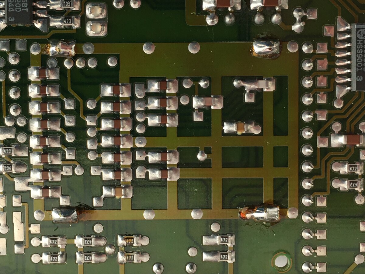

Moin Soul, wäre das hier der Platz für eine mögliche Auswerteschaltung oben und unten auf der Platine? Schöne Grüße. K. D. schrieb: > wäre das hier der Platz für eine mögliche Auswerteschaltung oben und > unten auf der Platine? Das kommt ganz auf die Größe Deiner "Auswerteschaltung" an. So etwas kann man vermutlich ausmessen. Antwort schreiben |
