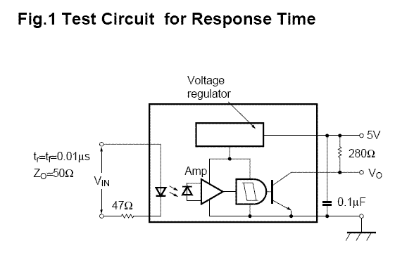

Hallo Liebe Leute,
Ich verwende den Bauteil PC900V0NSZX.
Das ist ein Schnmitt-Trigger mit integrierten Optokoppler.
Im Datasheet finde ich die Schaltung (Anhang).
Mir ist nicht ganz Klar, was tut genua der Widerstand 280 ohm?
und wie deminsioniert man den?
kann jemand mir Bitte das sagen!
oder wo findet man eine Erklärung dafür.? den Schlüßelbegriff fehlt mir
eigentlich.
Vielen Dank
Das ist ein Pull-Up Widerstand, den braucht man für eine Open Drain
Ausgang. Siehe Ausgangsstufen Logik-ICs.
Je kleiner, um so schneller kann man von LOW auf High schalten, aber
umsomehr Strom wird bei LOW gebraucht. Der Transistor hat auch seine
Grenzen bezüglich des max. Stroms, den er schalten kann.
MFG
Falk
Gast #2288818
das ist ein pullup Widerstand für den Transistor. Der ist in
OpenCollector ausgeführt und benötigt demzufolge einen PullUp.
Wird der Widerstandswert des PullUps möglichst groß gewählt, so spart
das Strom. Allerdings wird die Schaltung dadurch langsam.
Ich vermute, zu dessen Dimensionierung ist der max. zulässige Strom
durch den Transistor herangezogen worden (~20mA).
Durch den relativ kleinen R-Wert ist die Schaltung vergleichsweise
schnell, da die 20mA die paräsitären Leitungskapazitäten flott umladen..

Wenn du 5V hast und am Transistor fällt im leitendem Zustand 0,3 Volt
ab, hast du also 4,7V am Widerstand. Das geteilt durch den maximal
zulässigen Strom, hast du deinen MINDEST-Widerstand. Wenn du ihn kleiner
machen würdest, würde mehr Strom fließen und der Transistor und somit
der Optokoppler könnte sich verabschieden.
Wenn du den Widerstand groß machst, fließt weniger Strom, schadet ja
keinem Bauteil. Doch wenn du Kapazitäten an der Leitung hast, was ansich
immer der Fall ist (muss ja nicht in Form eines extra Kondensators
sein), begrenzt dieser Widerstand dann den Entladestrom der Kapazität.
Wenn du einen aufgeladenen Elko hast und den mit einem Schraubenzieher
oder so kurzschließt, ist dieser sofort entladen -> kein Widerstand ->
maximaler Strom. Wenn du einen aufgeladenen Elko mit 100kOhm kurz
schließt, wird das mehr oder weniger lang dauern. Das kommt halt drauf
an, wie groß die Kapazität ist.
Das Schaltbild zeigt den Testaufbau zum Messen der Response Time, d.h.
der Ausgang ist auf maximale Geschwindigkeit dimensioniert (hoher
Strom), so dass die Verzögerungen durch die interne Schaltung sichtbar
werden und nicht in einer Zeitkonstante des Ausgangs untergehen. Für den
praktischen Betrieb kannst du, abhängig von deiner max. Signalfrequez
und kapazitiver Last wahrscheinlich mit wesentlich geringerem Strom
arbeiten.
