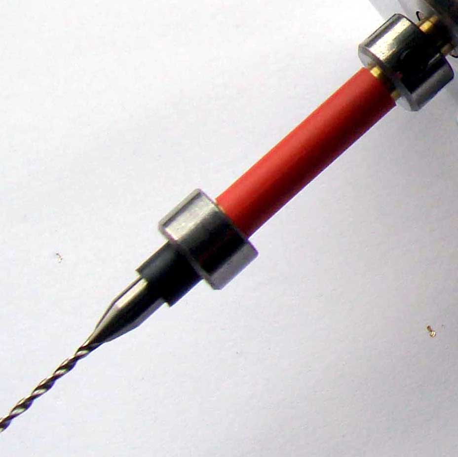

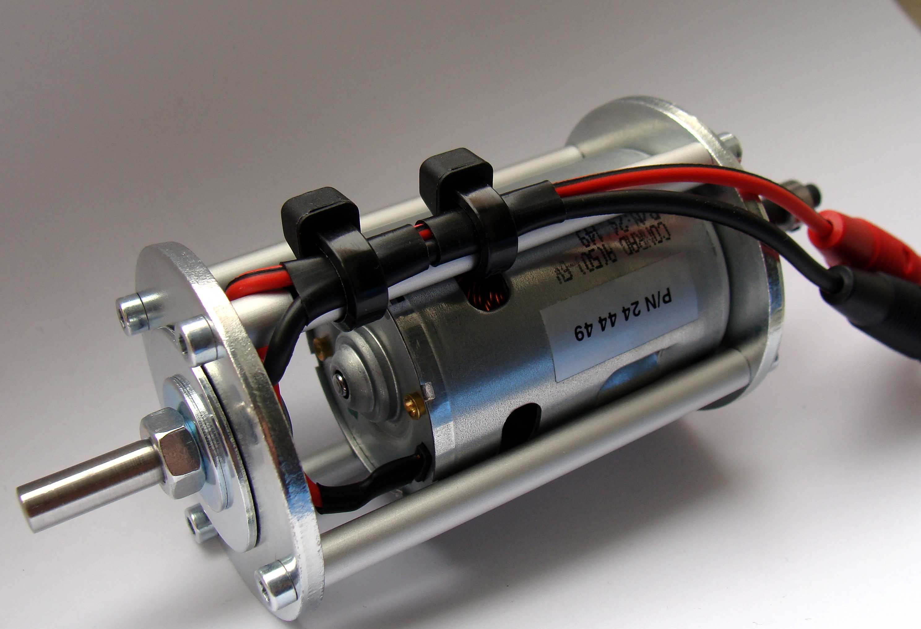

Das löten von SMD ist noch weniger vergnüglich. Das routen von SMD
Platinen ist auch so eine Sache. Wo man bei einem Kondi oder Widerstand
mit Drahtanschluss noch locker was durchziehen kann wird es bei SMD
schnell zweiseitig mit ebenso fälligen Vias. Man muß nicht mit der Mode
gehen ...nicht um jeden Preis. Achja ..wenn der TE zufällig schon im
Besitz einer  halbwegs im Vorschub leichtgängigen gröberen Bohrmaschine
ist ,wüßte ich eine Alternative ...siehe Anhang. Damit bohre ich schon
seit einiger Zeit meine Platinen mit etwas 12000 U/min. Wenn ich es
ruhiger haben will dann halt mit 10000. Der Bohrkopf ist ausreichend
schnell und die große grobe hat eine gute Führung...meistens.. Zusammen
reicht das um Platinen zu löchern.
Meistens leider nicht...
Schön, wenn du eine Bohrmaschine mit ordentlicher Pinolenführung
ergattert hast, aber geh' mal in den Baumarkt (wo die meisten
Hobbybastler-Tischbohrmaschinen herkommen), hol' die Pinole einer
beliebigen Tisch- oder Standbohrmaschine ein Stück herunter und dann
wackele mal am Bohrfutter. Es wird merkbar wackeln - und das ist Käse
für kleine VHM-Bohrer. Vielleicht wirkt der kleine Zusatz-Spindelmotor
ja als stabilisierendes Gyroskop, aber ob ich mich darauf verlassen
wollen würde...
Ich hab' meiner Tischbohrmaschine vom Aldi (ist baugleich mit Einhell)
das Gewackel mit zwei abgerundeten Messingschrauben im Graugusskörper
abgewöhnt, aber das ist auch eher als quick&dirty-Lösung einzustufen...

Gast #3314534
Das Spiel in der Pinole macht sich erst dann bemerkbar wenn der
eingespannte Bohrer vom Durchmesser her in der Lage ist die Pinole zu
bewegen ohne dabei abzubrechen.Ein VHM-Bohrer ist dazu niemals in der
Lage. Wenn der Pinolenweg über die 20 mm Hub den man benötigt stabil
ist, dann kann man auch diesen Bohrkopf einsetzen und Leiterplatten
löchern.
