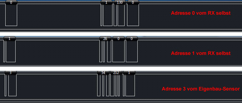

Der Multiplex Sensor Bus
Der MSB ist elektrisch gesehen ein halbduplex Eindrahtbus mit 3,3 Volt Pegeln. Er ist als asynchroner Bus ausgelegt und ist ein logischer UART.
Elektrische Schnittstelle
Die gesamte Schnittstelle zu den Sensoren besteht aus 3 Leitungen: Masse, Versorgungsspannung und Signal. Alle Sensoren sind parallel daran angeschlossen.
Auf der Signalleitung werden alle Daten übertragen. Dabei stellt ein Pegel von 3,3 Volt logisch 1 dar, und 0V=Masse logisch 0. Der Ruhepegel ist 1. Alle Daten werden Byteweise übertragen. Dabei wird jedes Byte von einem Startbit (logisch 0 = 0V) eingleitet und von einem Stopbit (logisch 1 = 3,3V) abgeschlossen. Die Daten werden mit 38400 Baud gesendet. Die Schnittstelle entspricht also einer Standard-UART-Schnittstelle mit den Parametern 8N1.

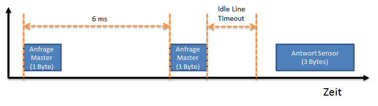

Logische Schnittstelle
Die Busteilnehmer sind als Master/Slave organisiert. Der Modellbauempfänger ist immer in der Rolle des Masters, die Sensoren sind immer Slaves. Es gibt nur einen Master am Bus. Jeder Sensorwert (nicht jeder Sensor!) besitzt eine eindeutige 4 Bit Adresse (0-15). Es sind also maximal 16 Sensorwerte auf dem gesamten Bus möglich. Ein Sensor kann auch mehrere Sensorwerte repräsentieren. So kann es einen Spannungs- und Stromsensor geben, oder einen Sensor welcher Höhe und Vario ausgibt. Der Master fragt reihum alle 16 Adressen ab, in dem er alle ca. 6 ms eine Adresse (0-15) auf dem Bus sendet. Alle Sensoren empfangen dieses Byte. Der Sensor welcher auf diese Adresse konfiguriert ist, antwortet auf die Anfrage mit einer 3 Byte langen Antwort.
Idle line timeout
Alle Sensore am Bus müssen den gesamten Datenverkehr mithören um zu erkennen wann ihre eigene Adresse abgefragt wird. Ein Sensor darf allerdings nicht sofort danach senden, denn es könnte sich auch um eine Antwort eines anderen Sensors handeln. Nach einem einzelnen Byte muss ein Sensor mindestens 256µS warten. In dieser Zeit darf kein weiteres Byte empfangen werden, sonst wird keine gültige Anfrage des Masters erkannt. Diese Zeitspanne ist der "Idle line timeout". In der Realität warten die Sensoren ca. 1,6ms bevor sie eine Antwort senden.

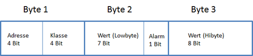

Datenformat und Adressen
Die Antwort des Sensors besteht immer aus genau 3 Bytes welche sich wie folgt zusammensetzen:
Das 1. Byte setzt sich aus 2 Nibbles zusammen. Das höherwertige Nibble muss die Adresse sein, auf welche der Sensor gerade antwortet. Sie ist also ein Echo auf die Anfrage des Masters. Das niederwertige Nibble gibt die Werteklasse an. Eine Werteklasse teilt dem Master mit, welche physikalische Einheit der Wert repräsentiert und welches Einheitenzeichen dem Benutzer angezeigt werden soll. Die Werteklassen sind fest vergeben und es können nur die vordefinierten verwendet werden. Aus dem 4-Bit Wertebereich ergeben sich maximal 16 Werteklassen. Davon sind aktuell 14 vergeben. Eine Tabelle mit allen Werteklassen findet sich weiter unten.
Die andere beiden Bytes ergeben zusammen den Wert selber als 16 Bit Wort. Dabei wird zuerst das LowByte, dann das HiByte übertragen. Der Wert wird als vorzeichenbehaftet im Zweierkomplement dargestellt. Das niederwertigste Bit im LoByte (und damit das niederwertigste Bit im gesamten 16 Bit Wort) hat eine spezielle Funktion. Es ist das Alarm-Flag. Der eigentlich Wert ist also um ein Bit nach links verschoben.
Durch ein gesetztes Alarm-Flag, teilt der Sensor mit, dass der Sensorwert außerhalb der eingestellten Grenzen liegt und dem Benutzer wird daraufhin am Sender dieser Alarm angezeigt.

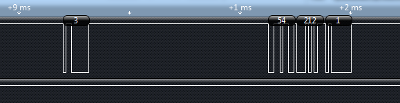

Reales Beispielsignal
Dies ist eine Aufzeichnung eines realen Signals auf dem Sensorbus:
Der Master fragt hier die Adresse 3 ab und sendet diese auf den Bus. 1,6 ms später antwortet der Sensor mit einer 3 Byte langen Antwort: 54, 212, 1.
Das 1. Byte mit dem Wert 54 stellt Adresse (Echo) und Werteklasse dar. Die oberen 4 Bit entsprechen dem Wert 3, was dem korrekten Echo der angeforderten Adresse entspricht. Die unteren 4 Bit haben den Wert 6. Die entspricht der Werteklasse "Temperatur".
Adresse = (x>>4) = 3
Klasse = (x & 0x0F) = 6 = Temperatur
Die restlichen 2 Byte formen den 16 Bit Wert und das Alarm-Flag, nach der Formel:
Wert = ((HiByte<<8)+LoByte)>>1 = ((1<<8)+212)>>1 = 234 = 23,4 °C.
Alarmflag = (LoByte & 1) = 0 = kein Alarm

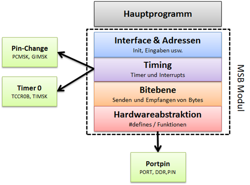

Implementierung auf AVRs
Da die Telemetriesensoren für die Verwendung in Flugmodellen vorgesehen sind, ist die Größe der fertigen Schaltung kritisch. Aus diesem Grund wird die Implementierung für einen ATtiny85 aufgezeigt. Dieser ist für fertige Layouts auch im kompakten und trotzdem unkritisch zu lötenden SOIC8 Gehäuse erhältlich.
In dieser Implementierung wird der Controller mit einem 8 MHz Quarzoszillator betrieben.
Die Implementierung des Sensorbusprotokolls erfolgt in Form von verschiedenen Schichten. Die unterste Schicht abstrahiert über die Hardware. Dies geschieht vor allem über #defines welche über die Namen der Register abstrahieren und die grundlegenden Funktionen (setze Hi/Lo, Frage ab usw.) ausführen. Darüber ist die Schicht für das reine Senden und Empfangen von Bytes auf dem Bus. Darüber liegt die Schicht welche für das Einhalten von Timings und das Reagieren auf Interrupts zuständig ist. Dazu werden Interruptvektoren und ein Timer verwendet. Darüber liegt das Interface, welches Eingaben vom Hauptprogramm entgegenimmt und entsprechend umwandelt.
Elektrische Anbindung
Wenn der Controller mit 3,3 Volt betrieben wird, so ist keine spezielle Verschaltung zur Anbindung an den MSB notwendig. Ein beliebiger Pin des Controllers kann direkt mit dem Sensorbus verbunden werden. Es kann optional ein 100 Ohm Widerstand zur Sicherheit vor den Controller geschaltet werden. Es ist zu beachten dass die Spannungsversorgung für den Sensor ebenfalls über den Sensoranschluss erfolgt. Hier kann die Spannung im Bereich zwischen 3,5 V - 9 V liegen. Deshalb muss ein passender Spannungsregler auf 3,3 V vorgesehen werden.
Hardwareabstraktion
Für den Sensorbus wird nur ein Portpin benötigt. Dieser wird mittels #defines spezifiziert.

Signalvergleich
Nun ist es interessant einmal die Signale eines originalen Sensors mit denen des selbstgebauten Sensors zu vergleichen. Zu diesem Zweck wurden 3 Sensorabfragen durchgeführt und die erzeugten Signale mit einem LA gemessen.
