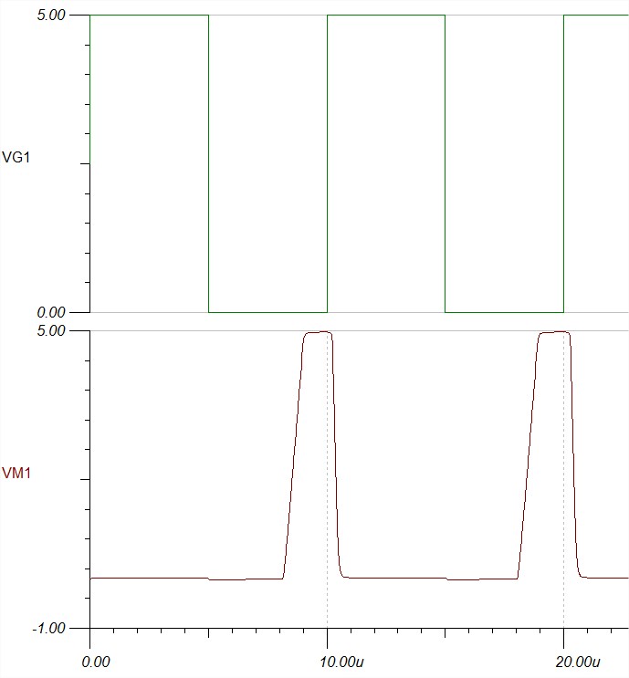

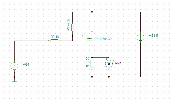

Hallo Kennt jemand eine Schaltung, um einen P-Channel FET schnell zu schalten, ohne dass unnötig viel Strom im Standby fliesst? Mit einem C parallel zum 470k funktioniert es nicht. Es gibt da sicher einen Trick mit C oder Diode, aber ich weiss es jettzt im Moment nicht mehr. Danke

R3 ist viel zu groß, um das Gate schnell umzuladen, brauchst du mehr Strom. R3=1k und R2=100R, dann sollte es schon viel schneller gehen. Vielleicht vors Gate einen Treiber (simpler Transistor).
Mit einem C parallel zu den 470k machst du das Teil langsamer, mit einem C parallel zum (etwas großen) 1k schneller. Vorausgesetzt, du hast davor einen totem pole Ausgang angeschlossen.
Daniel schrieb: > R3 ist viel zu groß, um das Gate schnell umzuladen, brauchst du mehr > Strom. > R3=1k und R2=100R, dann sollte es schon viel schneller gehen. > > Vielleicht vors Gate einen Treiber (simpler Transistor). Das ist mir schon klar, die Schaltung sollte im Standby sprich nicht geschaltetem Fet möglichst kein Strom saugen...

Wieso? Ein FET ist ein spannungsgesteuertes Bauelement, es fließt nur beim Umladen der Gatekapazitäten Strom?!
Was ist "schnell"? Gibt es da auch eine Zahl dazu?

Abgesehen von der Ansteuerug - warum verwendest du einen IRF9130 um 500mA@5V zu schalten? Bedingt duch die wesentlich kleinere Qg ergibt die Simulation mit einem Rohm RRF015P03 selbst bei einem unnötig hohen R2=1k noch eine Abschaltzeit von ~280ns; mit R2=10R sind es nur mehr 40ns (Ir2max ~100mA).
