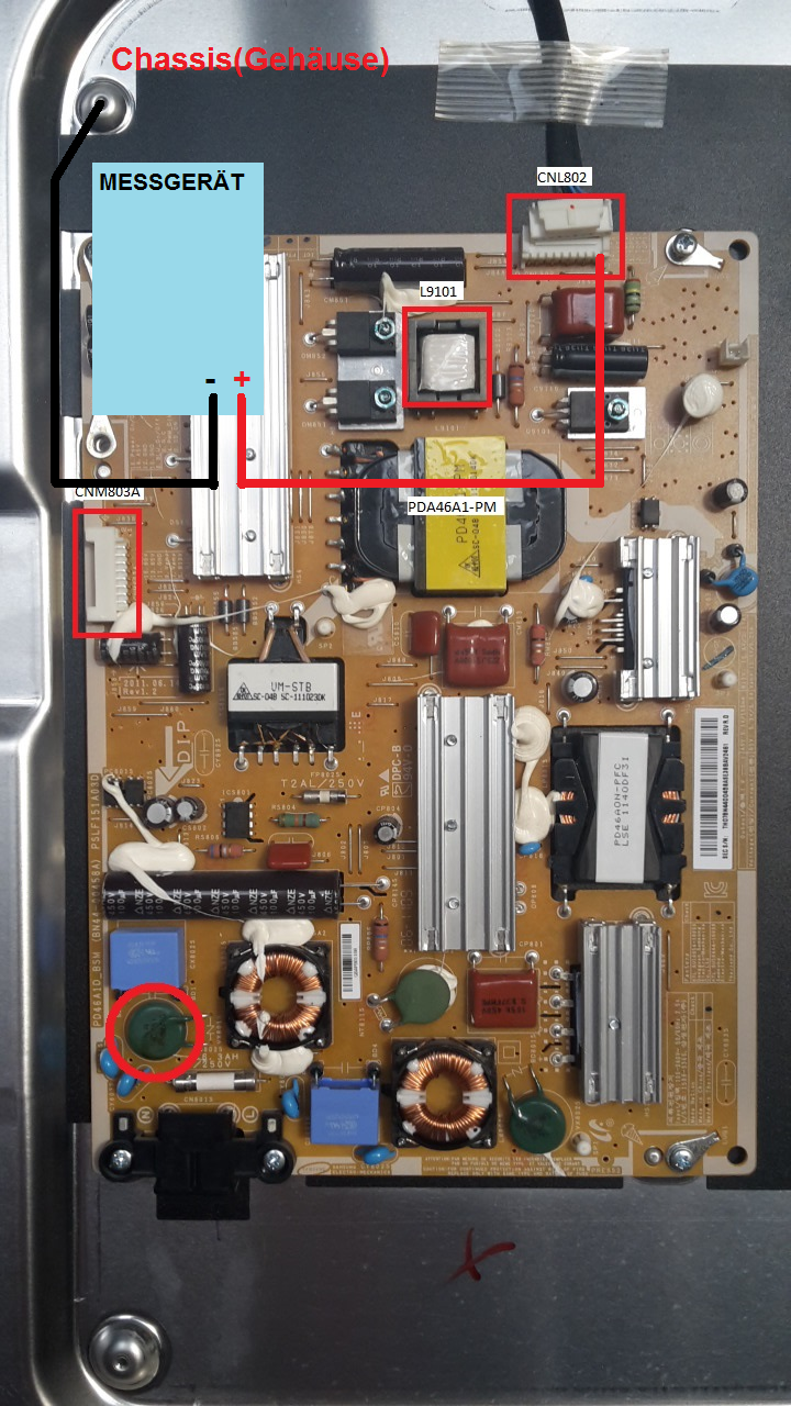

Hallo Leute,
habe eine frage bezüglich des Messens. Besitze einen DMM.
Bin gerade dabei meinen Fernseher zu reparieren. Habe mir ein Video
angeschaut über Tv reparieren und da ist mir aufgefallen, wenn er Spg.
misst, dass er einen Anschluss an das Chassis anbringt und den anderen
Anschluss an das Bauteil selber.
Das habe ich an meinem Fernseher auch getestet und hatte ein ganz
anderes Ergebnis, wie ich die ganze Zeit gemessen habe.
Beispiel zur Verständlichkeit
Ich messe an CNL802 die Ausgangsspannung für die
LED-Hintergrundbeleuchtung.

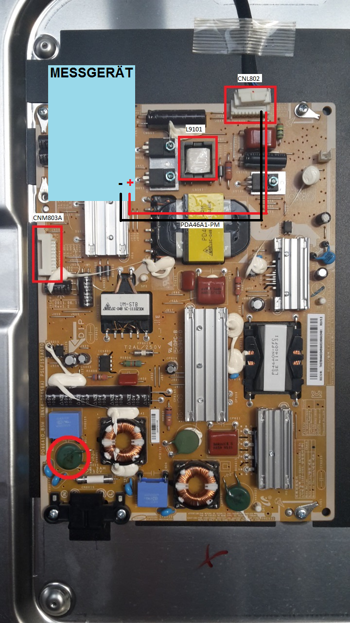

Bild Messung 1: Hier habe ich einmal an den Chassis(Gehäuse) den
Anschluss(-) angebracht und den zweiten Anschluss(+) an die
Klemme(TOP1). Da messe ich ca. 310 Volt DC.
Bild Messung 2: Einen Anschluss(-) an die Klemme (-) den anderen
Aschluss(+) an die Klemme (+). Dort messe 0,5 Volt bzw. 5 Volt, also
ständig hin und her.
Welche Messung ist denn richtig? Bild 1 oder Bild 2.
Danke im Voraus
gruß
Michi

#4340993
Michi schrieb:
> wenn er Spg. misst, dass er einen Anschluss an das Chassis anbringt und
> den anderen Anschluss an das Bauteil selber.
Das ist gerade bei hohen Spannungen sinnvoll, da Du dann nur mit einer
Messspitze hantieren musst.
> Bild Messung 1: Hier habe ich einmal an > den Chassis(Gehäuse) den Anschluss(-)
> angebracht und den zweiten Anschluss(+) an die Klemme(TOP1). Da messe ich ca.
310 > Volt DC.
> Bild Messung 2: Einen Anschluss(-) an > die Klemme (-) den anderen Aschluss(+)
an > die Klemme (+). Dort messe 0,5 Volt bzw. > 5 Volt, also ständig hin und her.
Ob das Chassis mit der Masse verbunden ist, kannst Du mit dem
Durchgangsprüfer, im ausgeschalteten Zustand natürlich, messen.
Normalerweise sind die Lötösen an den Schraubenlöchern dafür da, das
Chassis über die Schraube mit der Masse zu verbinden.

Gast #4341057
habe nun gemessen. Die Platine selbst ist verbunden, der Minus-Kontakt
an CNL802 sind nicht mit dem Gehäuse verbunden.
(Firma: Outside the Asylum) #4341060
Michi schrieb:
> Aber das Gehäuse ist doch über die Schrauben mit der Platine verbunden?
Und ist es auf der Platine auch niederohmig mit GND auf der
Sekundärseite verbunden?
Deine 300Volt könnten über eine kapazitive Kopplung entstehen, also
einer Verbindung über einen Kondensator auf der Platine, üblicherweise
einem Entstörkondensator im Netzteileingang.
Gast #4341079
Ja, aber nicht die heiße Seite des NT.
Über dein MM verbindest du die Niedervoltseite mit dem Stromnetz!
Mir wird himmelangst. Wenn ich sowas repariere, dann mindestens über
einen Trenntrafo.
Gast #4341086
WENN bei dem Fernseher das Chassis mit 0V Masse verbunden ist, DANN kann
man die andere Klemme an das Chassis klemmen.
Ansonsten muss man den 0V Punkt immer selber finden. Und gerade bei
Netzteilen, die ja eine primäre Seite und eine galvanisch davon
getrennte sekundäre Seite haben, muss man je nach Messpunkt verschiedene
0V Stellen wählen. Immerhin steht sekundär oft GND dran. Primär ist es
oft der Minuspol des grossen Elkos.
