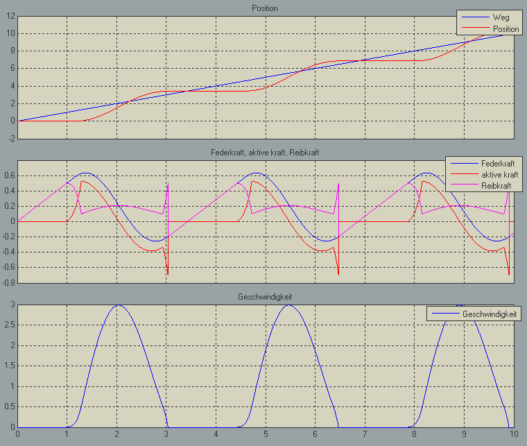

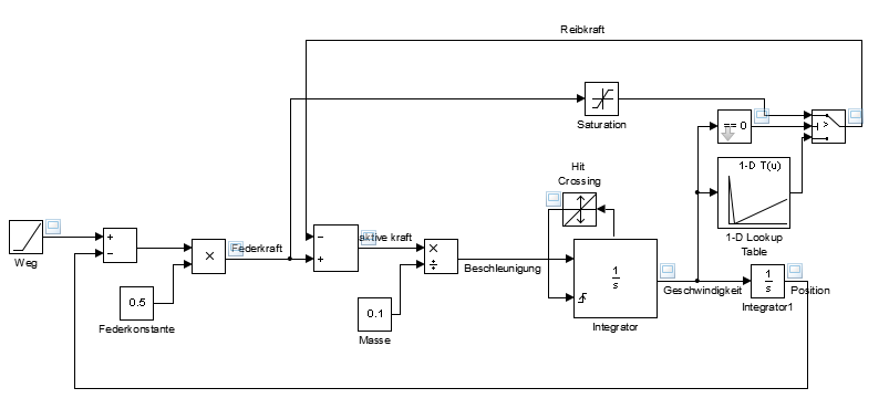

consecutive zero crossings).
Wie es prinzipiell geht oder gehen kann ist im Anhang dargestellt. Nur
schnell zusammengeklickt, also bitte nicht auf Details herumreiten.
Wesentlicher Punkt ist das Rücksetzen des Geschwindigkeitsintegrators
mit Hilfe dessen State-Ports und die Modellumschaltung der Reibkraft
(hier: Haftreibung == anliegende Kraft begrenzt, Gleitreibung, Stribeck
etc als Kennlinie. Richtungsumkehr der Reibung nicht berücksichtigt, da
zu faul)

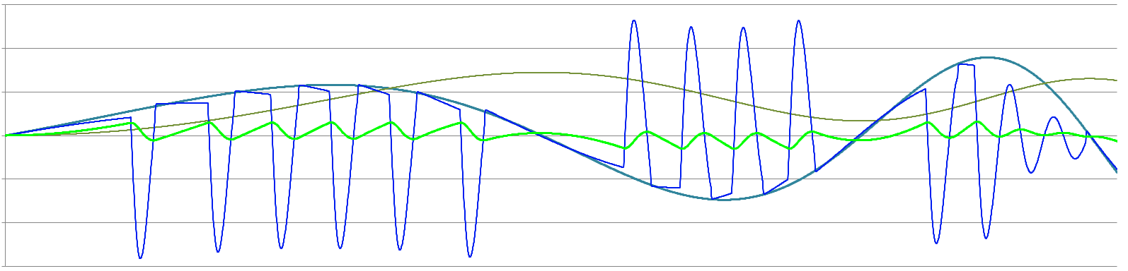

Persönliche Seite #5152500
Ich hatte mal im Zuge meiner Geigenemulation so etwas gemacht. Da sind
allerdings beide Objekte (Saite und Bogenbespannung) eigene
Schwingungssysteme. Das Problem bei der Simulation ist in solchen Fällen
vor allem das der Abtastrate: Wenn weitgehend starre oder gespannte
Körper im Spiel sind, entstehen sehr hochfrequente Schwingungen, die
genau genug abgetastet werden müssen, um sie zu berechnen. Ob das mit
DSPs zu machen ist, ist immer wieder Gegenstand von hitzigen
Diskussionen in den einschlägigen Gruppen. Tenor und auch meine Meinung:
Solange es analytische Beschreibungen dazu gibt oder man mit diesen
zufrieden ist, geht es im Rahmen der üblichen Audioabtastraten x2 oder
auch x8.
Wenn man allerdings im Zeitbereich numerisch integriert, ist es
schwierig einen Iteration f+r genügend viele Elemente effektiv rechnend
aufzuziehen. In  FPGAs z.B. kann man Schwingungen der "üblichen Sorte"
mit bis zu 100kHz gut genug abbilden. Mit Getrickse, parallelem Rechnen,
Zwischenzeitebenen und pipelines mit Glättung kommt man auch Raten um
geschätzt 500kHz. Dh. das was ein mechanischer Schwingkreis zweiter
Ordnung treibt, lässt sich bis zu dieser Frequenz einigermaßen genau
