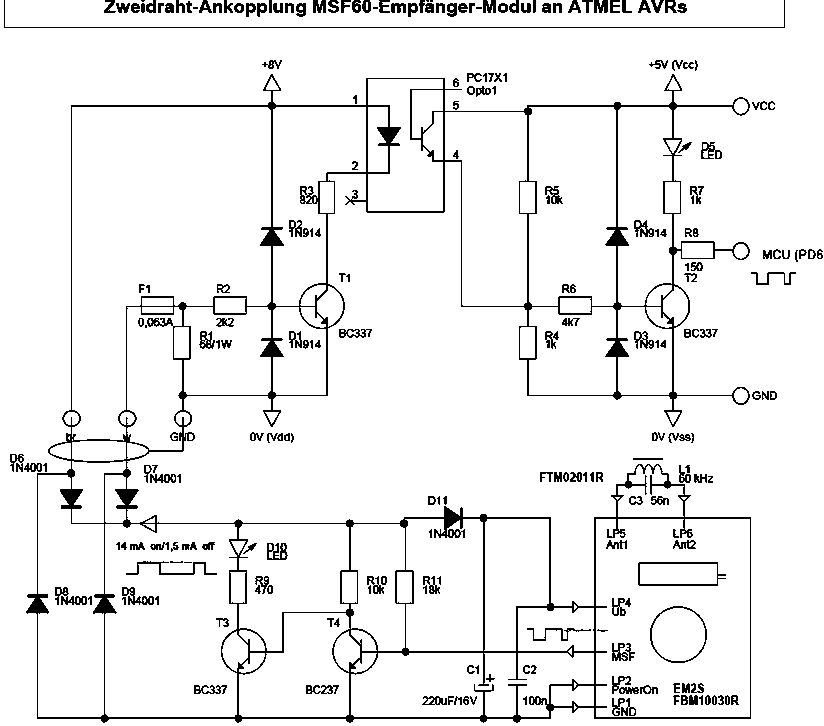

verstehe die Schaltungsanordnung so, dass bereits vorhandene "Lampen"
über dieselben Schalter ein- und ausgeschaltet werden sollen, die
gleichzeitig einem MC die Zustände "an" bzw. "aus" signalisieren sollen.
Dann müssten die wie LEDs funktionierenden Eingänge der 50 Stück
Optokoppler
so beschaltet werden, dass sie wie eine zweite, zur bisher verwendeten
Leuchte parallelgeschaltete, Lampe angesehen werden. Das heißt, an
dieser Stelle ist keine Trennung von den "Lastkreisen" vorhanden und die
Versorgungsspannung für die Optokoppler-Eingänge müsste genaugenommen
erst noch einmal von Impulsspitzen und diversen
Störspannungsüberlagerungen gereinigt werden. Das schon einmal
vorausgesetzt.
Ausgänge der Optokoppler steuern die Basis von Transistoren, diese
erhalten  wiederum ihre Extra-Spannungsversorgung oder zumindest eine
von der MC-Vcc abgeblockte Spannung.
ciao
gustav

 Edit: noch etwas zur Schaltung.
Das am Eingang des linken Transistors (R2) angelegte Signal ist am
MC-Eingang dann invertiert. (Fürs Programm hinterher vielleicht von
Bedeutung.)
Man könnte sich den zweiten Transistor auch einsparen, aber ich kenne
den Rest der Schaltung nicht. So kann man noch flexibler dimensionieren,
kann im Bedarfsfalle die "Empfindlichkeit" des Optokopplers ausgleichen.
ciao

Hannes schrieb:
> @Karl, die Schaltung erscheint mir sehr komplex. Besonders wenn man
> bedenkt, dass ich die 50 mal brauche. Evtl. reicht auch eine etwas
> simplere?
so eine simple Schaltung als komplex zu bezeichnen, na, ich weiß nicht.
OK. Es war nur die "halbe" Wahrheit. Möchte aber den Rest nicht
vorenthalten.
Teil links ist als Außenantenne mit Zweidraht-Stromschnittstelle und mit
Blitzschutzerderverbindung gedacht.
Es geht auch einfacher.
Wie groß ist der Strom, der durch die "Diode" des Optokopplers maximal
fließen darf?
Wie groß ist die Spannung, mit der die Schaltung gespeist wird? (Die
Fluß-Spannung abziehen. Bei 12V kann man das noch vernachlässigen.)
(Meistens ziehen Die LEDs 10 mA.)
Widerstand in Reihe mit der "LED" => U durch I = 1,2 Kiloohm.
Der andere Teil des Optokopplers geht mit dem Emitter des "Transistors"
an Deinen MCU Eingangsport. Und der Kollektor bekommt einen
"Schutz"-Widerstand nach Vcc (+5V oder +3,3V).
Auch hier wieder obige "Formel" anwenden. Fang mal bei 4,7 kOhm an. Wenn
der Port nicht sicher nach GND schaltet: eben noch einen Widerstand
direkt an den Eingang des Ports.
