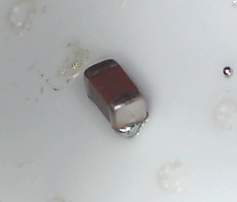

wir haben in der Fa. gerade den Fall, dass vom Kunden beigestellte 0603
Kerkos sich nicht löten lassen (Lötbarkeitstest auf Keramikplatte)
Das heißt, die Kontaktflächen benetzen nicht (bad wetting)
Ursache:
die Bauteile sind CGA Typen von TDK, welche nur leitend geklebt werden.
Ich wusste zwar, dass es sowas in Ansätzen schon gibt, aber bei Kerkos?
Zuerst kämpft man um jedes Milliohm, und dann werden die Bauteile
raufgeklebt?

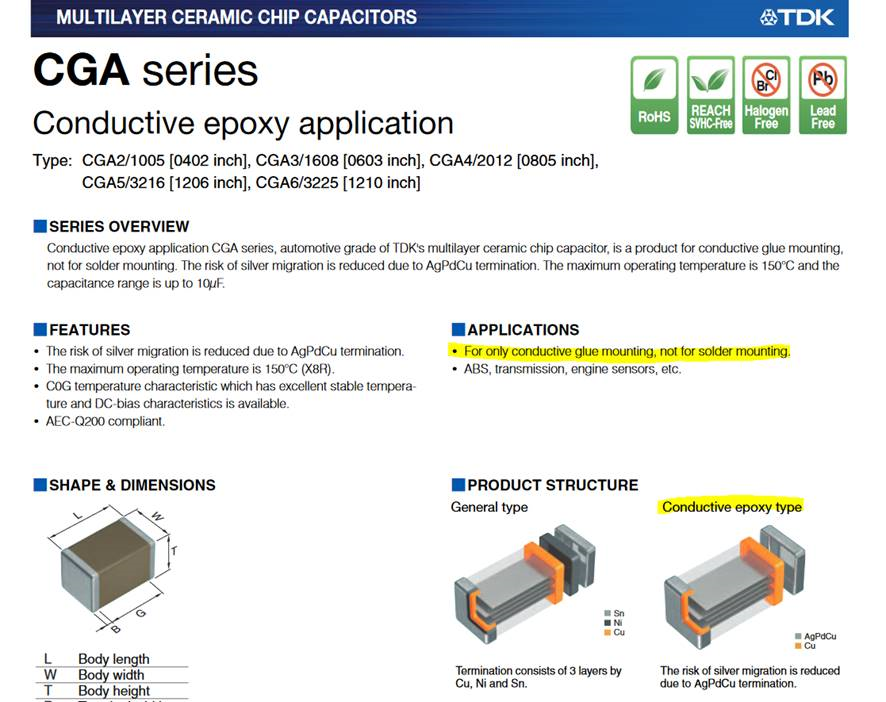

#7286029
Als Terminator Legierung wird AgPdCu angegeben.
Ohne es aus dem Ärmel sofort schütteln zu können,
würde ich aufgrund des Ag und Cu Anteils Vermuten,
dass es durchaus lötbar wäre. Aber möglicherweise
ist der Platin Zusatz ein Störfaktor.

Gast #7287400
Peter L. schrieb:
> Ursache:
Da musst du schon ein bisschen genauer sein:
Ein CGA3E2X7R1H104K080AA wäre für Löt-,
ein CGA3E2X7R1H104K080AD für Epoxid Klebemontage
(s. Datenblatt S.4 Nr. (11))
https://product.tdk.com/system/files/dam/doc/product/capacitor/ceramic/mlcc/catalog/mlcc_automotive_epoxy_en.pdf

also AgPt und auch AgPd Terminierungen können gelötet werden. Bei den
Pasten zur Terminierung wird oft Pt und/oder Pd zugemischt um das
leaching an der Terminierung zu reduzieren.
Ob sich ab einer bestimmten Konzentration an Edelmetall die Lötbarkeit
reduziert, weiß ich nicht sicher aus dem Kopf. Ich hatte bei einem
Projekt Versuchsteile mit einer Terminierung mit sehr hohem
Edelmetallgehalt (war wimre Pd) herstellen lassen um das leaching stark
zu unterdrücken. Die Teile wurden danach mit SAC305 in der Dampfphase
gelötet und auch die Belastbarkeit der Lötverbindung gemessen.
Funktionierte gut, war nur unbezahlbar für die Serie.
Ich glaube mich aber zu erinnern, dass reines Pt schlecht weichlötbar
ist.
