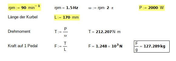

Nicht unbedingt ein Elektronikthema, aber vielleicht kennt jemand die Antwort.
Bei den Sportberichten zur Tour de France in der ARD hat ein Reporter behauptet, dass ein Rennfahrer eine Leistung von 2000Watt erbringen kann. Es gibt auch Aussagen, dass 2500Watt möglich sein sollen.
Bei 90 Upm an der Kurbel müsste man auf ein Pedal eine Kraft entsprechen 127kg aufbringen. Und das bei der hohen Drehzahl. Das ist deutlich höher aus das Gewicht des Fahrers. Never.
Nur zum Vergleich: 2000Watt ist, wenn man eine Last von 50kg in einer Sekunde 4 Meter hoch heben kann. Das ist schon was.
Beilage: Abschätzung. Bitte keine GPT generierten Antworten.
Darum wird mit Klickpedalen gefahren. Aber 2000 Watt schaffen wohl nur die Sprinter. Robert Förstemann (Bahnradfahrer) schafft angeblich 2400 Watt, da sehen die Beine aber ganz anders aus als bei einem TdF Fahrer.
Der zieht sich ja auch am Lenker quasi nach unten auf die Pedale. Mach mal den Selbstversuch: Stell Dich auf eine Personenwaage, die, sagen wir mal, vor einem Geländer oder Fensterbrett o.ä. steht. Dann ziehst Du mal am Geländer nach oben, so als wenn Du es ausreißen wolltest und schaust, was die Anzeige der Waage macht.
Mal eine andere Interpretation: Der Wirkungsgrad der Muskeln sollte bei denen bei etwa 20-25% liegen. 2000W * 20..25% = 400..500W.
https://www.cyclingweekly.com/fitness/why-wout-van-aerts-60km-ride-counts-as-a-rest-day-and-other-tour-de-france-curiosities Werte vom Sieger von 2020 während einer Bergetappe: Average power: 301W Peak 5min power: 473W Peak 20min power: 429W Sieht also plausibel aus - für 5 Minuten Peak Power.
Man kann das auch von der Kalorienseite angehen: 2000W (chemische Leistungsaufnahme) sind pro Sekunde 2000J und pro Stunde 7,2MJ => 1721kcal pro Stunde. Sagen wir mal 5h Dauer, dann wären das 8600kcal nur für das Rennen. Wären die 2000W mechanischer Output, dann wären das um die 34.000kcal für die 5h => Soviel kann glaub keiner Essen.
Geht man aber von den o.g. 300W an den Pedalen aus, dann kommt man bei 25% Wirkungsgrad auf ca. 5.200kcal für das Rennen.
Und das kontinuierlich auf dem gesamten Kurbelumfang, auch an den "Totpunkten". Erscheint mir sportlich...

Esmu P. schrieb:
Deine Berechnung ist falsch, finde den Fehlerund korrigiere ihn.
Und was wäre richtig? Würde gerne meinen Fehlerund korrigieren.
Kommentar:
  • Leistung = Drehzahl x Drehmoment, oder
  • Leistung = Geschwindigkeit x Kraft
  • Leistung/Zeiteinheit ist hier nicht das Thema
Sebastian R. schrieb:
Dann überleg mal, weshalb Boxer Schläge mit bis zu 5000N (5 Tonnen) ausführen können.
  • Doppelt interessant: Weil Kraft alleine keine Leistung ist, und weil 5000N nicht 5 Tonnen sind (also auf der Erde).
Also wenn das Pedal in 3Uhr Stellung ist und ich 127kg aufbringen muss um 2000Watt zu erreichen dann:
  • zb bei Eigengewicht von 80kg müsste ich mit 47kg am anderen Pedal oder am Lenker Ziehen.
Wenn das Pedal auf 12 Uhr steht kann ich mit dem Gewicht kein Drehmoment erzeugen. D.h. hohes Drehmoment gibt es nur zwischen ~2Uhr und ~4Uhr. Das ist 1/6 und entspricht bei 90Upm Kurbel einer Zeit von ~200ms. Bei höherer Trittfrequenz entsprechend kürzer.
Ja dann noch eine Frage: Woher kommen die Zahlen 2000Watt (oder mehr)? Messungen, Rechnungen, Schätzungen, GPT gefragt, ... ? Habe dazu nichts gefunden.

OP #7921217
Dieter W. schrieb:
Wegen der Symmetrie durch 2 Pedale ist es doppelt so viel weil sich das Szenario ja um 9 Uhr herum wiederholt.
Das ist richtig. Ich wollte eigentlich nur festhalten, dass die Zeit in der man die Kraft auf das Pedal bringen kann sehr kurz ist. Und das aber 2x/Umdrehung. Beim Sprint ist aber die Drehzahl sicher höher >120 oder mehr...
Aber seit ich das Video vom speed climbing gesehen habe, ist mir klar dass 2000Watt mit Händen und Füßen möglich sind.
Damit ist das Thema für mich abgehakt.
Das stimmt so nicht. Gerade die Bahnsprinter fahren sehr "rund", d.h. nutzen den Vollkreis recht gut aus und treten keineswegs nur nach unten. Da wird auch der Unterschenkel stark vorgeschoben und zurückgezogen, daher sehen die Muskeln auch so aus. Die Drehzahlen gehen (unter Last) bis etwa 160 UPM und im Leerlauf (also unter einer minimalen Last, die die maximale Drehzahl erlaubt) bis über 200 UPM.

OP #8080001
Nick schrieb:
Die Kurve muss um 90° GUZ gedreht werden. Links ist dann vorne.
Mir nicht ganz klar. Man braucht doch 2 Kurven. Fx(Winkel) und Fy(Winkel). Nur dann dann ich ein Drehmoment berechnen.
@Dieter D. : Meine Kurbeln sind 172.5mm - was immer das für Dich bedeutet. @Nick : Tabelle gut und schön. Bin ich jetzt zu klein?

#8080115
BirnKichler 🧐 S. schrieb:
Ist es sinnvoll auf dem Sattel sitzen zu bleiben oder sollte er sich aus den Klickpedalen befreien.
Das schließt sich beides nicht aus, also Unsinn.
Er soll das Gewicht nach hinten verlagern, also aus den Sattel gehen. Aus den Klickpedalen kommt er später notfalls immer noch raus. Über die Murmeltiere kommt er auch mit einen Bunnyhop.
Zusatzfrage: Macht er einen Salto
Das ist seine Entscheidung, man muss dazu halt auch bremsen können.

Nochmal ganz zum Anfang der Frage:
Kraft: Mit dem Fahrrad kann man zunächst maximal das Körpergewicht reintreten. Nimmt man aber Clickpedale, kann man ziehen und mehr drücken. Als Beispiel 60 hoch und (80+60) = 140 runter. Macht 200Kg. Über den Halbkreis getreten sind das zwischen den wirksamen 30° und 150° ein Faktor 0,7 im Integral und mit Totpunkten noch 0,6. Damit wären im Mittel 90Kg auf den Pedalen. Wenn Bahnsprinter anfahren, ziehen sie gegen ein langes Bein, das an die 100Kg ziehen kann. Mit 200Kg Druck, sind das an die 3000N und damit 450Nm Drehmoment.
Leistung: Gesprintet wird nicht auf 90 sondern eher auf 130. Auch im Zeitfahren sind es oft noch 110. Damit braucht man im Mittel 80Kg im Vollkreis und vielleicht 120 in der Amplitude. Die 2000W werden auch nur für wenige Sekunden erreicht. Über 30 Sekunden kann man etwa 1000W fahren und über 60 Sekunden 700W. Das war z.B. der Wert von MVDP bei der Attacke am Montmartre.

#8080743
Halb falsch. Auch ohne Klickpedale kann man mehr Kraft aufbringen als dem Körpergewicht entspricht. Wiegetritt und ziehen am Lenker. Wer sich so schon mal einen Lenker abgerissen hat, verzichtet ab dann auf Leichtbau.
OP #8080747
Egal wie man es dreht. Die genannten Werte, 80kg Gewicht, -60kg auf dem anderen Pedal sind eher Extreme. Mit all den gut gemeinten Annahmen kommt man vielleicht auf 2000W - aber nur für sehr kurze Zeit.
Die 2000W bei einem SpeedClimber sind realistisch. Hier sind aber Arme und Beine beteiligt. hatten wir schon: Beitrag "Re: Ein Radfahrer kann 2000Watt - sagt ein Reporter"
Meine Initialfrage wurde jetzt ~1 Jahr diskutiert mit tw. interessanten Argumenten. Danke schon mal.
Ich habe zwei Pedale, einen Rahmen und einen Lenker geschafft.

Ja das sind schon böse Erfahrungen. Selbst mit über 50 Jahren war eine Dauerleistung von 700 W in 30 Minuten keine Herausforderung für mich.
#8081699
Nur die Umrechnung in km/h bei grader Strecke oder mit etwas Steigung fällt dir wohl schwer, was?
Soll er es dir umrechnen in olympische Schwimmbecken mit Ziegenmilch gefüllt? Jeder der engagiert Rad fährt kann was mit 700 W über 30 Minuten anfangen. Denn das ist unabhängig davon ob bergauf oder bergab, mit Rückenwind, mit Stollenreifen, mit Triatlonlenker und Winterbegleidung auf einem Zeitfahrrad mit Kinderanhänger und zwei Kisten Bier drinnen.
700 W sind 700 W. OK, Gewicht des Fahrers wäre noch relavant. Ich schätze 75 bis 80 kg, maximal 85.

René H. schrieb:
Weshalb nicht? Beim EKG kann ich 200W.
Die Aussage war 700W in 30min. Vollkommen unmöglich. Schon physiologisch (ATP- KP-Speicher) geht das nicht. Die Bestwerte sind so 800W-1000W in 30-60sec. Beispiel Jonathan Milan beim 1000m Zeitfahren oder im Sprint bei Straßenrennen: Da wurde kurzlich ein Wert von 900W über 45sec publiziert. Die Maximalwerte über Zeiträume die größer sind, als 2min liegen bei etwa der Hälfte, weil sie weitgehend aerob erbracht werden müssen. Für Pogacar sind Werte um die 400W-450W gemessen worden im Bereich der Anstiege der Tour-Etappen, für jeweils 20min .. 40min.
EKG 200W sind im Weiteren ein normaler Wert. Die werden auch nur 3min lang in der letzten Stufe gefahren und profitieren von der Kurzdistanzleistung. Oft sind die Stufen nur 2min lang. Die echte Dauerleistung von Untrainierten über eine Zeit von 60min = "FTP60" liegt da 10%-20% niedriger.
Gerade bei Untrainierten und weniger gut ausgebildeten Amateueren ist die Diskrepanz zwischen aerober Kurzzeitleistung und Dauerleistung eklatant.
Profis fahren in solchen 5min-Stufen-Tests über 500W, kommen in der 20min-Leistung auf fast 90% davon, also z.B. 450 und in der 60er Leistung auf 95% ihrer FTP20. Daher wird den Trainierenden gerne der 20min-Test auf dem indoor bike angeraten, um das mit 0,95 zu multiplizieren.
https://pushing-limits.de/blog/pushinglimits-blog/ftp-die-funktionelle-leistungsschwelle-inklusive-ftp-test-anleitung/
Untersuchungen zeigen aber, dass nur die Zeitfahrer ihre 20min-Zeit auch 60min zu 95% halten können, weil ihre Kurzdistanzzeit nicht so stark überhöht ist, wie z.B. bei Sprintern und allround-Radfahrern, die dynamisch fahren. Für die gelten eher 89% .. 93%.
Siehe die bunte Grafik zum Verlauf der Leistung über die Zeit: https://www.cyclinganalytics.com/blog/2018/06/how-does-your-cycling-power-output-compare
Beim durchschnittlichen Amateur kann man 90% ansetzten, z.B. 360W von 400W , wobei der am Ergometer ohne Weiteres 450W treten kann oder mehr. Ich hatte damals 475W.
Beim Hobbyfahrer bleiben von der 20min-Leistung (300W wären da schon viel) höchsten 85% über.
Wenn ein Untrainierter mit Idealgewicht seine normierten 3W/Kg teten kann, als z.B. 240W bei 80Kg, dann fährt der 20min lang mit höchstens 200W und 60min dauerhaft auf 170W.
