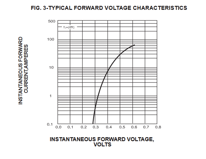

#8075726
Jemin K. schrieb:
Ich dachte an Dioden, aber 20 A sind kein Spaß, 700 mV drop sind zu viel. Blieben noch Schottkys, aber haben die im Null-Strom immer noch ihre 200-300 mV drop?
Einfach mal das passende Datenblatt ansehen. Ich hatte letztens mal nen kleinen Stapel der 30SQ050 für paar ct/Stück vom Ali geholt und getestet. Da blieben die ~280 mV auch real noch im µA-Bereich stehen.
