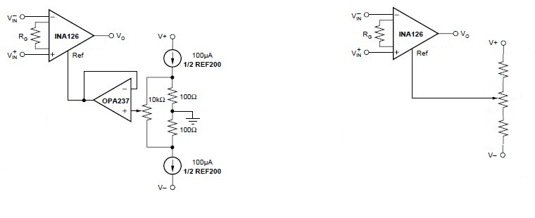

ich möchte einen Messbrückenverstärker aufbauen, der über einen
Offsetabgleich mittels Trimmer verfügt. Es soll der INA126 verwendet
werden. Im Datenblatt habe ich die obige Schaltung mit der Stromquelle
REF200 gefunden.
Welche Vorteile hat denn diese Lösung gegenüber der Lösung mit 2
Widerständen direkt an der Versorgungsspannung, wie in der Schaltung
rechts daneben?
Vielen Dank!

Der OPA arbeitet als Spannungsfolger. Daher wird deine Referenz fast
nicht belastet.
Der INA bekommt eine Referenzspannung mit extrem niedrigem
Innenwiderstand, auch durch den OPA.
In der Hoffnung, dass der OPA keine thermischen Spaziergänge unternimmt,
also eine Verbesserung auf beiden Seiten:-)

Ich vergaß:
Die rechte Referenzspannungserzeugung "schwimmt". D.h. minimale
Änderungen von +V oder -V, meist asynchron, haben eine Verschiebung der
Referenzspannung zur Folge. Darüberhinaus gibt es keinen Bezug zu Null,
höchstens zufällig.

ist doch einfach:
Aus der oberen Konstanstromquelle fließen 100 uA  über den oberen 100
Ohm nach Masse.
Es entsteht ein Spannungsabfall von 100 uA * 100 Ohm  = +10mV.
Am unterne entstehen -10mV auf Masse bezogen.
Der Poti hängt zwischen +10mV und -10mV.
Der Poti hat dann am Ausgang einen Spannungswert in diesem Bereich.
Der nachgeschaltete Spannungsfolger mach diese kleine Spannung belastbar
und wird an demn Offest Ausgang des INA angeschlossen.
Beispiel:
Offset ist auf -5mV eingestellt.
Der INA hat an seinem Ausgang Vo zu REF  1 V.
Dann ist VO zu Masse = 0.995 V
LG Dirk

Danke Dirk,
soweit klar, ich erzeuge mir also eine Symmetrische Offsetspannung von
-10mV bis 10mV die jeweils einen definierten Bezug zum Masse Potential
haben.
Durch die Konstantstromquellen bleibt der Spannungsabfall über die
Widerstände stehts konstant und damit auch die Spannung am Ref Pin auch
bei Schwankungen der Spannung... soweit richtig?

Neben der aufwendige Version mit dem 2 Ref200 und der ganz einfachen
rechts gibt es auch noch den Zwischenweg, wo die Stromquellen durch
hochohmige Widerstände ersetzt werden - nicht ganz so gut, aber fast.
Die Schaltung mit der Ref. Spannung über einen extra Regler ist
kontraproduktiv: das Ausgangssignal ist relativ zu der Ref. Spannung.
Solange man im weiteren Verlauf die selbe Spannung nutzt ist die
Stabilität der Spannung egal. In dem Fall hier wäre ein einfacher
Spannungsteiler besser als die extra Ref. Noch besser wäre es vermutlich
sogar den Schaltpunkt ähnlich der Schaltung für den Offsetabgleich auf
zu bauen.
