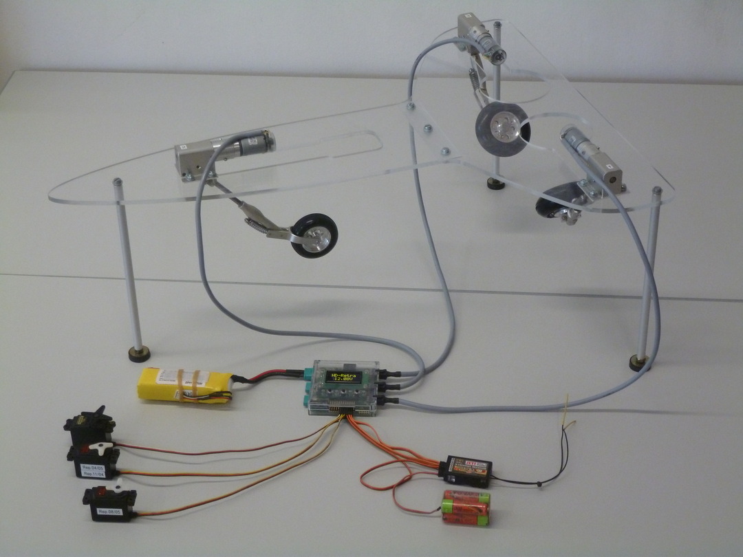

ich habe folgendes Problem und bin schon echt am verzweifeln mit dem
PIC.
Vorgeschichte:
Ich habe für ein elektrisches Einziehfahrwerk für einen Modelljet (11kg
schwer) eine Steuerungselektronik gebaut. Die Motoren der Fahrwerke
verfügen über magnetische Encoder um die Lage der Fahrwerksbeine zu
bestimmen. Die Impulse der Encoder werden über die Timer 0, 3 und 5
gezählt. Beim Referenzieren fahren die Beine auf Anschlag und schalten
mittels Überstrom ab. Die dabei gezählten Impulse werden gespeichert.
Über das ECCP1 wird das Fernsteuerungssignal ausgewertet und das
Fahrwerk fährt entweder ein oder aus. Zur Ansteuerung der 3 Motoren
verwende ich drei VNH5180 Motortreiber. Diese besitzen einen PWM-Eingang
der jeweils mit einem CCP-Modul (CCP 7, 8, 9) verbunden ist. Die
Geschwindigkeit (Einschaltdauer des PWM-Signals) kann in einem Menü für
jedes Fahrwerksbein separat eingestellt werden.
Problem:
Die Abschaltung der Fahrwerksbeine mit den gezählten Impulsen
funktioniert nur korrekt, wenn die Einschaltzeit 100% beträgt. Sobald
für den Ausgang 2 und einen anderen Ausgang die Einschaltzeit des PWM
geringer ist schaltet der Timer 3 (zählt die Impulse des Motor2) zu früh
ab. Je geringer die Einschaltdauer ist, desto früher kommt es beim Timer
3 zu einem Interrupt, der die Motoren stoppt. Wenn ich nur bei einem
Fahrwerksbein ein PWM-Signal einstelle so funktioniert auch alles. Der
Fehler tritt nur beim Ausgang 2 auf, wenn auch bei einem zweiten Ausgang
die Einschaltdauer geringer ist.
Ich habe leider keine Ahnung, woher der Fehler kommt.
Ich hoffe, dass mir jemand eine Tipp geben kann, um das Problem zu
lösen.
Zur Programmierung des PICs verwende ich MPLAB X mit dem XC8 Compiler in
der 60 Tage Pro Version.
Anbei ein Foto des Fahrwerks mit dem Teststand und der betroffene Teil
des Quellcodes.
Vielen Dank für eure Hilfe.
