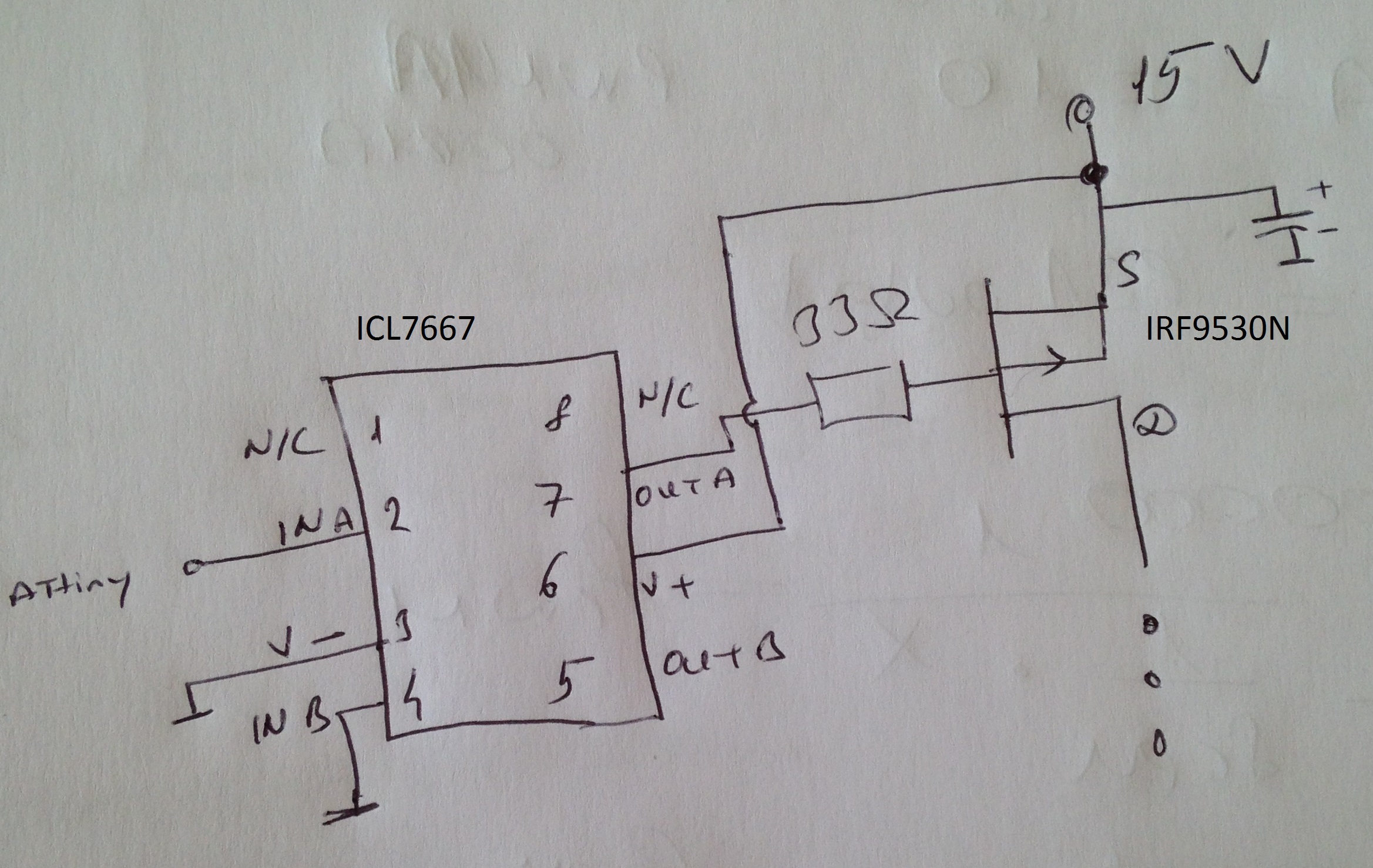

>Ich suche für die Ansteuerung eines Power P-Kanal Mosfets (IRF9530N) ein
>CMOS-Gatter (inverter) Baustein. Kein SMD. Der CMOS Baustein soll pro
>Gatter mindensatens 40mA treiben. Könnt ihr mir einige typen aus der
>4000er Familie empfehlen?
Da gibt es keinen. Nimm einen normalen MOSFET-Treiber ala ICL7667.

Ist die Beschaltung so in Ordnung? Gesteuert wird ein P-Kanal Mosfet.
Soll ich noch ein 100nF kondensator zwischen V+ und V- schalten? Ich
habe V- direkt mit Masse verbunden.
Gast #3915209
Falk Brunner schrieb:
> @ hayri (Gast)
> Dein V+ muss an die +15V.
> Ja.
>> Ich habe V- direkt mit Masse verbunden.
> OK.

Da es sich um ein P Kanal handelt und er am Gate zum Sperren eine
negative Spannung braucht, würde ich noch zwischen 15V und IN_A ein
2,2kOhm widerstand schalten und mit PWM Ausgang des ATtinys einen BC846
Transistor ansteuern. Der 2,2k ist soll also Kollektorwiderstand des
Transistors BC846 sein. Gute Idee????
Gast #3915660
Das wäre mir neu. Der P-Kanal leitet bei negativen U_GS.
Willst du mit deiner Zusatzbeschaltung nur die Signallogik invertieren?
Dann lass deinen µController die PWM doch gleich mit inverser Logik
erzeugen.
Aber Achtung: der ICL7667 selbst invertiert auch. Wenn den InA auf high
liegt, geht der OutA auf low, und der P-Kanal leitet.
Gast #3915694

stimmt. dann brauche ich auch keine zusatzbeschaltung zwischen µC und
ICL7667 um 5V-Signal vom Mikrocontroller zu invertieren. High Pegel von
µC macht den mosfet leitend und low pegel sperrt. so einfach!

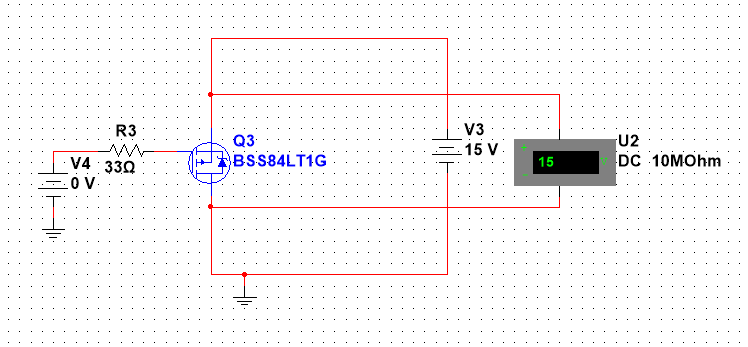

Könnt ihr mir sagen, warum hier in der Simulation der PMOS nicht nicht
leitend wird bei 0V? Oder habe ich was falsch gemacht?

Kann es hier um ein Simulatinsfehler handeln? Help me!!!
Gast #3918159
um einen Fehler des Simulanten: wenn du in der Simulation eine idealse
Spannungsquelle mit 15V anschließt und deren Spannung misst, dann kommt
als Messwert automatisch immer 15V heraus. Um zu sehen, ob der PMOS
leitet, muss du dir seinen Strom anschauen, nicht den Spannungsabfall,
den du fest einprägst.
Wenn du das in der Realität aufbaust, dann wird entweder die
Spannungsquelle in Strombegrenzung gehen oder der Transistor abrauchen
oder beides. Diese Effekte werden in der Simu nicht eins zu eins
widergegeben.

> Ja, deine Schaltung ist Unsinn. Es fehlt der Lastwiderstand. Du hast
> einen satten Kurzschluss am Ausgang deines MOSFETs!
Kann das hier THEORETISCH funktionieren, wenn ich am Drain ein Drossel,
Schottky-Diode, Kondensator und Last anschließe? (Inverswandler)
