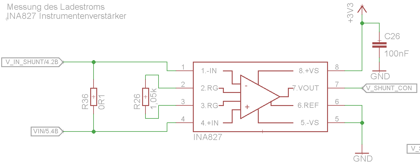

Moin, ich habe im Rahmen einer Projektarbeit in der Uni eine Platine
entworfen. Unter anderem muss ich den Ladestrom eines Akkus bestimmen.
Hierfür nutze ich den Instrumentenverstärker INA827 von TI. Leider gibt
es nun ein Problem. Ich bekomme am Ausgang leider keine Veränderung des
Signals Zustande (dauerhaft ca. 10mV). Am Ausgang ist ein Lastwiderstand
von 10k angeschlossen, auch hier kein Kurzschluss auf Masse. Der
Instrumentenverstärker selbst ist mit 3.3V und GND versorgt. Ein Bild
der Schaltung befindet sich im Anhang.
Noch vorweg, das Bauteil ist korrekt gezeichnet und einwandfrei
verlötet. Habe insgesamt vier ICs dieser Art auf der Platine, jedes
zeigt die gleiche Charakteristik. Der Widerstand Rg ist auf den
Verstärkungsfaktor 80 dimensioniert.
Hat jemand eine Idee was ich falsch gemacht habe? Vielen Dank im Voraus.
Die Signale V_IN_SHUNT/4.2B und VIN/4.4B müssen sich potenzialmäßig im
gültigen Bereich befinden in Bezug auf -Vs und +Vs:
Siehe http://www.ti.com/lit/ds/symlink/ina827.pdf Seite 3:
"VCM Operating input range"
In Deiner Schaltung sehe ich nichts, was sich darum kümmert. Deine
Eingänge hängen hier "in der Luft".

Ich messe zwischen ca. 13-14V bezogen auf GND. Die "VCM Operating input
range" wird sicherlich das Problem sein... tausend Dank für die Hilfe!
Kennt jemand einen pinkompatibel Ersatz der bezüglich der "VCM Operating
input range" etwas toleranter ist? Ist es überhaupt möglich bezogen auf
GND höhere Spannungen zu messen als die, mit der ein
Instrumentenverstärker versorgt ist?
