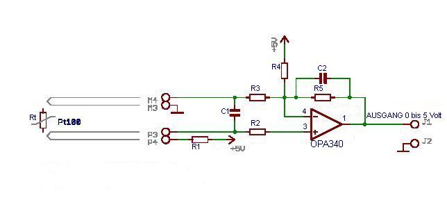

Einfache Schaltung mit Pt100 für Temperaturmessung mit Einleitung für Berechnung von Widerständen.
OP #4822369
Diese Schaltung habe schon (auch auf diesem Forum) schon gesehen.
Die Schaltung ist einfach. Nicht einfach ist aber die Anpassung auf
eigene Bedürfnisse. Es geht um die Berechnung von Widerständen für
bestimmten gewünschten Temperaturbereich. Ich habe einen Versuch
unternommen.

MaWin schrieb:
> Die Schaltung im PDF ist doch eine andere als die gezeichnete.
Das stimmt nicht. Das ist die gleiche Schaltung aber schon nach der
Umwandlung(Thevenin und Norton...). Für Richtung für Pfeile existieren
in der Elektrotechnik verschiedene Schulen und alle führen zu dem
gleichen Endergebnis. Meine Berechnung ist nicht nur eine Formelsammlung
aber zeigt auch den Weg zu diesen Formel.
Übrigens. Die Schaltung funktioniert schon im Test.

skorpionx schrieb:
> Welche Linearization?
> Du hast nicht verstanden worum es geht...
Ein zusätzlicher Widerstand vom Ausgang zum nichtinvertierendem Eingang
ermöglicht die Linearisierung der PT100 Kennlinie. Das ist ja wie Perlen
vor die Säue.
