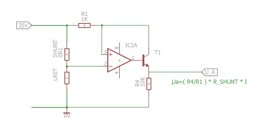

Ein Bekannter, nennen wir ihn Lothar, hat ein Problem mit seinem
Kombimessgerät (Strom und Spannung). Die Strommessung erfolgt durch
einen Shunt an der negativen Seite der Versorgung. Da (aus welchen
Gründen auch immer) ein durchgehender GND (-) gewünscht ist, soll nun
dieses Modul "gepimt" werden.
Hinweis: dieses Modul, oder ahnliche Module dieser Art besitze ich
selbst nicht.
Ich kann aber allgemeinen mit Kentnissen der Funktionsweise
weiterhelfen.
Modulintern werden zwei positive Spannungen gegen den
(Eingangs-)GND-anschluss gemessen, digitalisiert, und auf 7-Segment
anzeigen dargestellt.
Die Strommessung ist realisiert mithilfe eines OPs des Typs 358. Dieser
verstärkt die Spannung, welche am lowside-shunt abfaellt, auf eine für
den A/D-wandler sinnvolle Spannung. Der 358 kann bauartbedingt nicht für
highside-Messungen missbraucht werden. (oder richtiger formuliert: nur
mit sinnlosem Aufwand)
Lothar ist bereit "etwas Arbeit" zu investieren. Die passende Stelle auf
der Platine, inklusive der Auftrenung von Leiterbahnen, erscheint
machbar.
Gesucht wird also eine Schaltung zur Erweiterung/Umbau des Moduls.
Ziel des Umbaus: Die Stromessung, also der shunt, soll highside
erfolgen.
Die Frage: wie bekomme ich aus einem Highside-strom eine Spannung gegen
GND? Welche Bauteile, welche Schaltung?

Yepp. Es muss ein Opamp sein welcher Eingangsseitig bis ans positive
rail messen kann.
Karl M.,  dunno.., Eddy C., hinz, viele dankeschön für die schnelle, und
sehr gute  Hilfe.
Thread kann von mir aus geschlossen werden. Solved nach wenigen Minuten,
dank des Forums.
