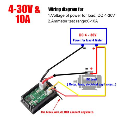

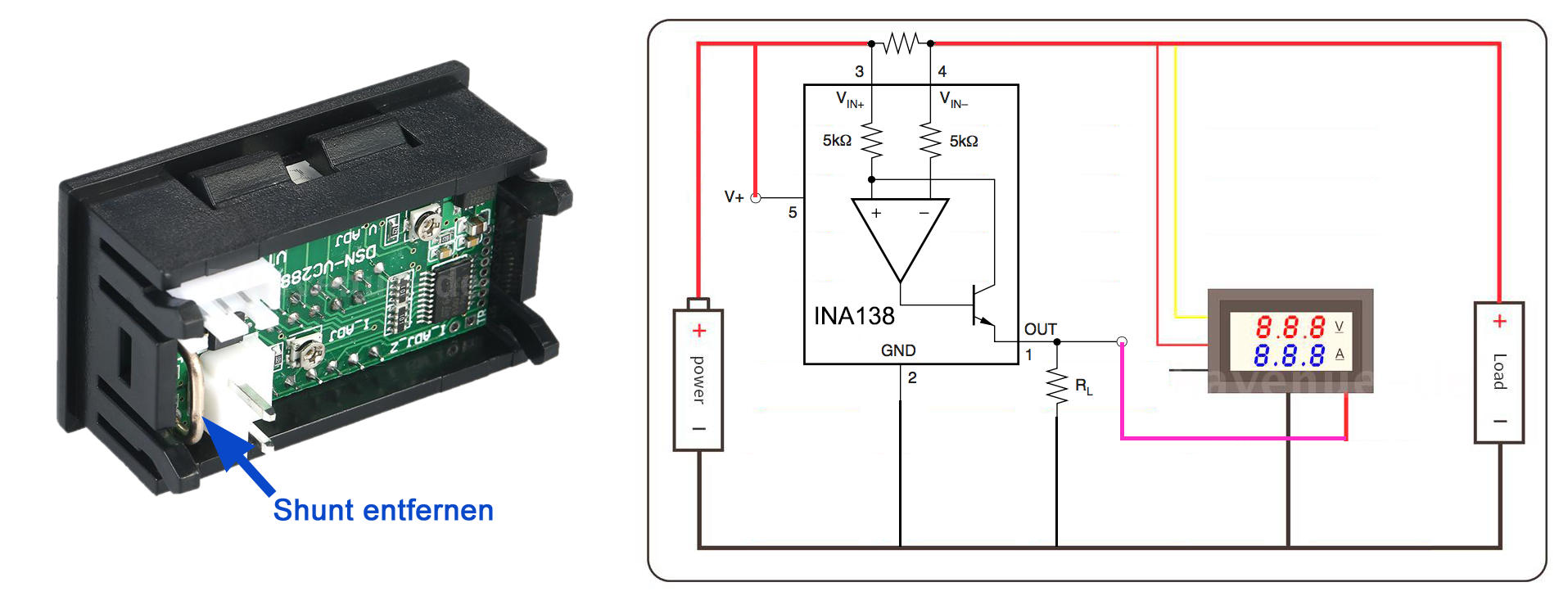

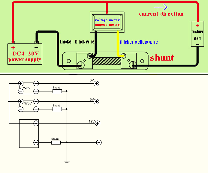

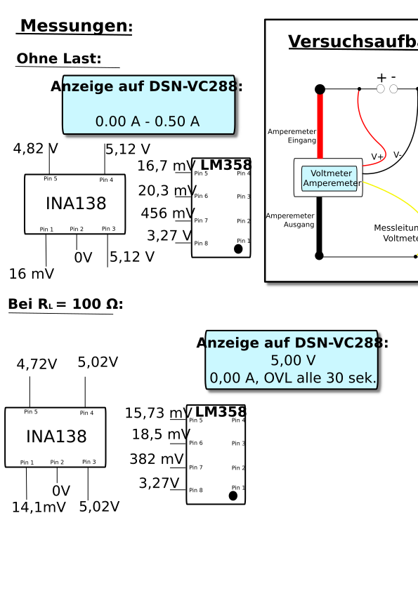

Hallo Forum,
ich habe mir solche Ampere-/Voltmeter-Module
gekauft(https://www.ebay.de/itm/DC0-100V-10A-Digital-Voltmeter-Amperemeter-Display-Spannung-Ampere-Meter-J7W8/253668996427?hash=item3b0fd9b54b:g:f4wAAOSwhT1bFORg)
und muss entsetzt feststellen, dass die nur HINTER einer Last
angeschlossen werden können. Es gibt noch viele ähnliche Module dieser
Art im Internet.
Sie alle sollen laut Händlerbeschreibungen aber immer nur an den
Minuspol eines Verbrauchers. Das kann ich leider überhaupt nicht
brauchen. Weiß jemand, wie ich den Strom mit so einem Ding doch VOR
einer Last messen kann? Wenn ich es Versuche, bekommt das Amperemeter
einfach keinen Strom, der Verbraucher dahinter aber schon.
von A. S. (Gast)
Entwederit Batterie versorgen oder Module mit potentialfreier Messung
finden.
von Purzel H. (hacky)
Scheint mir aber genau zwischen Speisung und Last angeschlossen zu sein.

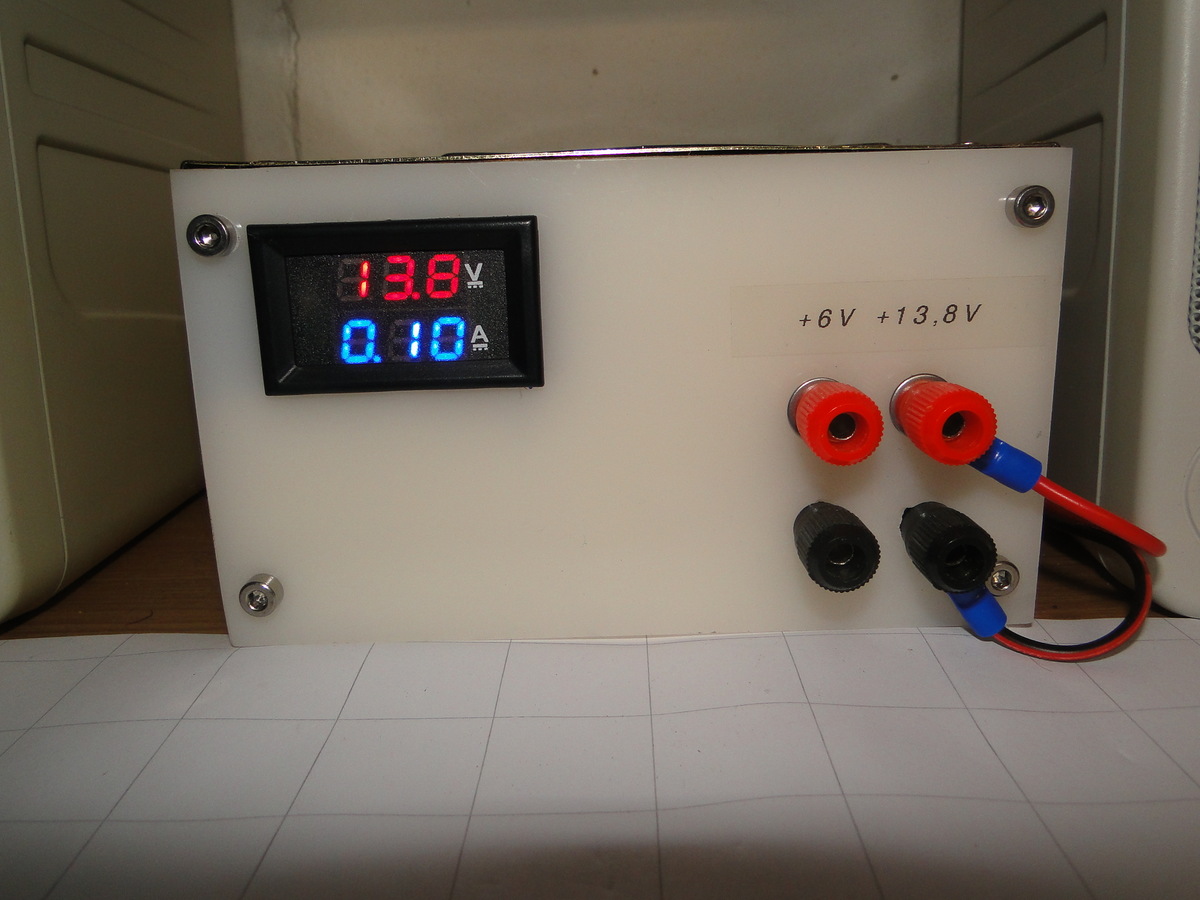

von Lothar M. (Gast)
Ich habe genau dieses Gerät hier VOR der Last hängen.
Aaaaber: Der Minus am Verbraucher ist dann NICHT der Minus an der
Stromquelle!
Ich hatte mich erst gewundert, dass der Verbrauchen wechselnden Strom
aufnahm. Das konnte eigentlich nicht sein.
Der Verbraucher (Gehäuse) stand auf dem Netzteilgehäuse.
Minus war mit Verbrauchergehäuse verbunden.
Zwischen Minus Verbraucher und Minus Netzteil liegt der Shunt. Weswegen
es zu einem Bypass durch den Kontakt beider Gehäuse kam, was eine
instabile Anzeige zur Folge hatte.
Nachschieb:
Nö, du hast recht, sozusagen hängt das Meter (Shunt) HINTER der Last.

von Der Andere (Gast)
Lothar M. schrieb:
> Nö, isses nicht. Dazu müsstest du die Leiterbahnen aufbröseln.
Das das Modul sowohl mit dem roten und dem gelben Kabel an Plus
angeschlossen ist und das schwarze frei bleiben soll ist es sehr
wahrscheinlich daß rot und schwarz eigentlich die Spannungsversorgung
und Gelb der Spannungsmesseingang ist.
Allerdings muss man etwas vorsichtig sein, weil der Messeingang dann ein
höheres Potential als die Versorgung hat, also erst mal mit einem
22-100K Vorwiderstand schauen, ob das Messmodul das abkann, oder ob über
eine Schutzdiode dann der Strom auf die Versorgung abgeleitet wird.

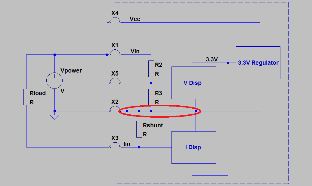

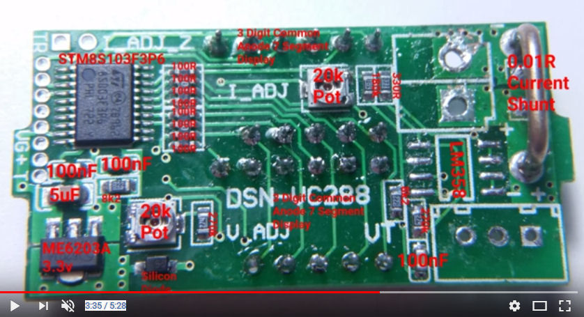

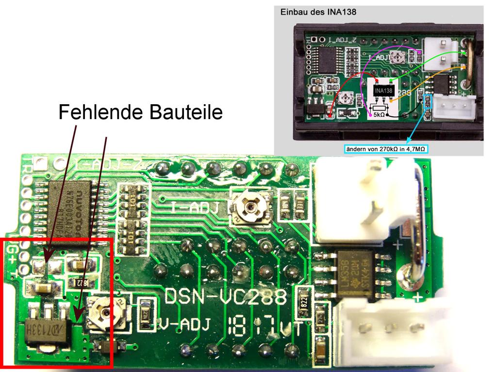

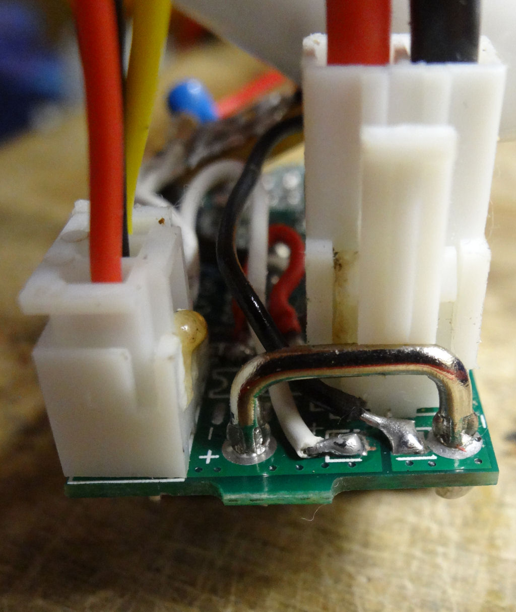

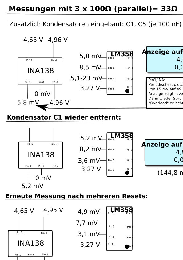

von Peter K. (peter_kg)
Eddy C. schrieb:
> Wie kann man bei einer Strommessung (Reihenschaltung!) von "vor" und
> "hinter" der Last sprechen? In Bezug auf die technische Stromrichtung?
ja, genau.
Das mit der zusätzlichen Stromversorgung wird nicht funktionieren: Das
dünne Minuskabel für die Stromversorgung und das dicke Minuskabel für
die Strommessung sind auf der Platine des Messgeräts per Leiterbahn
miteinander verbunden. Hab extra das Gehäuse abgemacht und nachgeguckt.
Wenn ich also z.B. das dünne schwarze Kabel an Masse klemme, das dünne
rote zusammen mit dem dicken roten an Plus (5V)...und das dicke schwarze
Kabel an den Pluspol des Verbrauchers...dann bekomme ich einen
Kurzschluss, weil der komplette Strom vom dicken Schwarzen zum dünnen
schwarzen Kabel und am Verbraucher vorbeifließt.

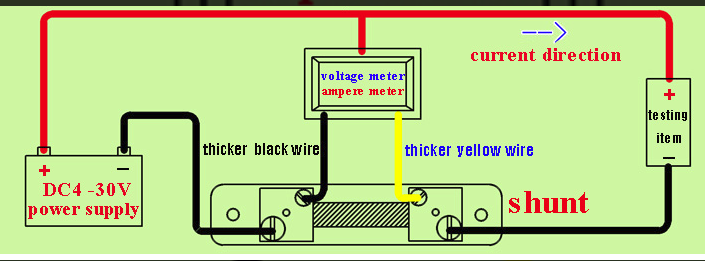

von dunno.. (Gast)
> Das ist doch Käse.
Üblicherweise liest man im Englischen da High-Side und Low-Side.
Natürlich bezogen auf die Spannung, denn die ist ja schließlich "vor"
und "hinter" der last eine andere.
es gibt durchaus Messwandler, die auch High-Side betrieben werden
dürfen.
ist in dem Gerätchen aber wohl nicht eingebaut, daher -> tonne und was
vernünftiges kaufen..
oder den Shunt ausbauen, anschließen wo man will, und mit nem
ordentlichen DMM potentialfrei am shunt messen.. :)

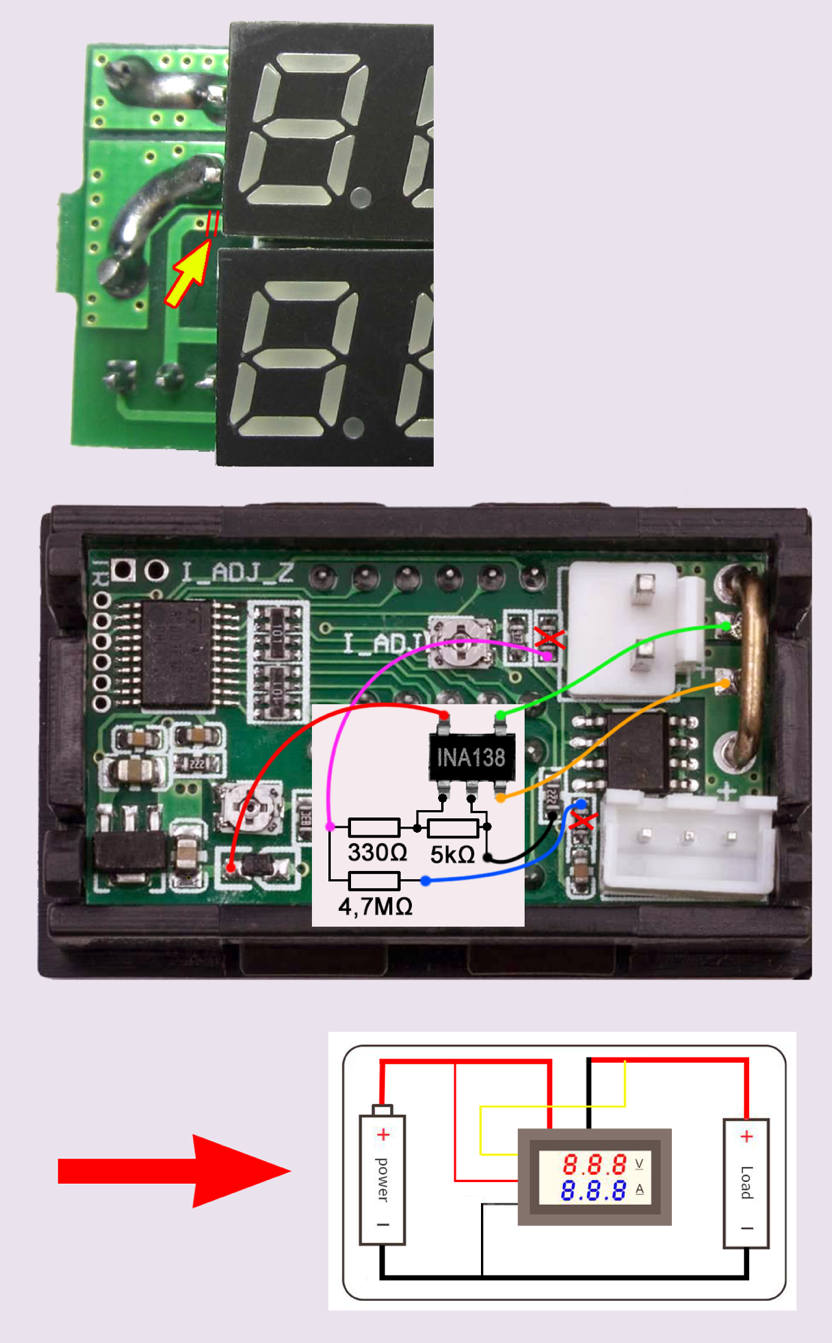

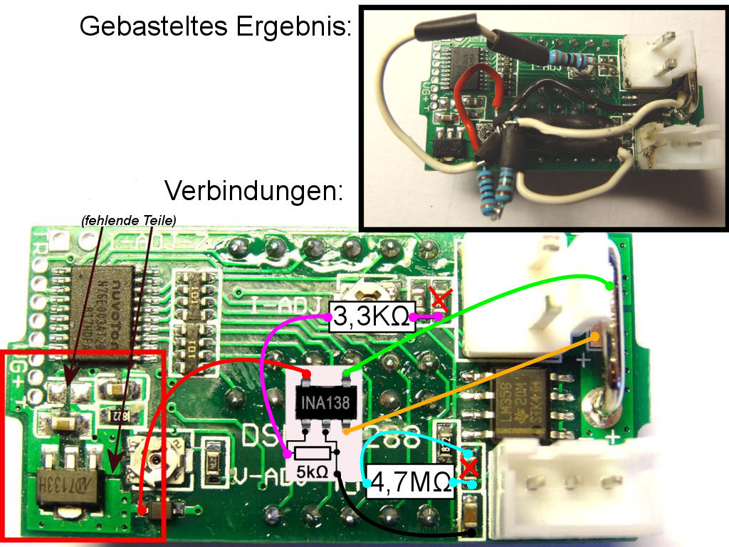

von MaWin (Gast)

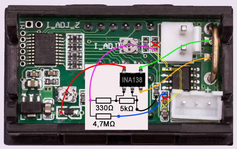

Du müsstest im Meter die Schaltung des OpAmps ändern, der den
Spannungsbfall am shunt für den anzeigenden uC verstärkt.

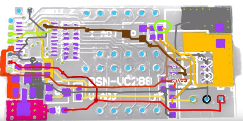

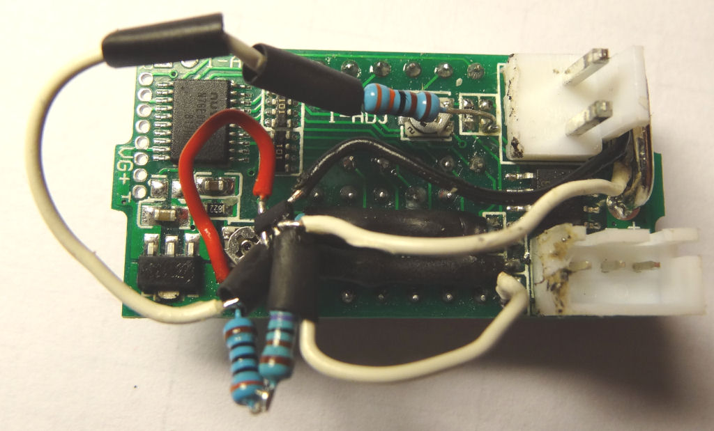

So isses.
Ich habe jetzt mal eben in meine Krabbelkiste geschaut und gesehen, dass
es von diesem Modul zwei unterschiedliche Ausführungen gibt.
Eines habe ich verbaut und noch einige andere liegen in meiner Kiste.
Habsch mal gerade ein Bild davon gemacht.
Ist mir noch garnicht aufgefallen, dass die Anschlüsse unterschiedlich
sind.
Sorry for that.
Peter K. schrieb:
> Und überhaupt: Wenn was in Reihe geschaltet ist, gibt es immer eine
> Reihenfolge, ist doch logisch.
Sagte ich doch.

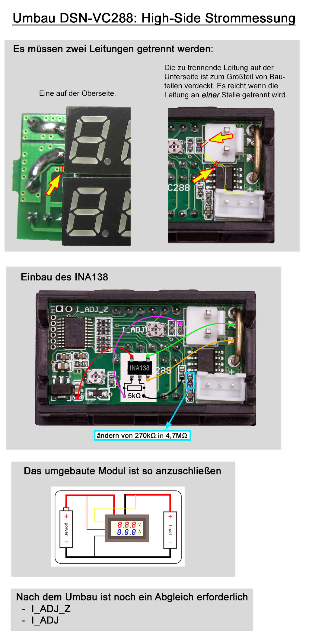

Ich habe mir jetzt mal das Modul genauer angeschaut. Wie gesagt, das von
mir verbaute hat ein etwas anderes Layout, funktioniert aber genauso.
Du wärest das Problem los, wenn du für U und I zwei getrennte Geräte
hättest.
Dieses Kombi-Gerät jedoch hat für die Anzeige, nur für die Anzeige, eine
extra Stromversorgung, das sind für positv die dünnen rot und gelben
Drähte und jetzt kommt das eigentliche Problem, für negativ den dicken
schwarzen.
Du könntest problemlos das Gerät in die positive Leitung einschleifen,
wenn der negative Pol für die Anzeige nicht auch auf dem dicken
schwarzen liegen würde. Damit wäre der eigentlich negative Anzeigenpol
eben vor dem Verbraucher, sprich auf positivem Potential. Die Anzeige
bleibt dann dunkel.
Wenn es gelänge, diesen negativen Pol für die Anzeige auf der Platine zu
finden, dann könntest du den rausführen und auf negatives Potential
legen.
Ich denke, so war das auch ursprünglich mal gedacht, weshalb sonst gibt
es einen schwarzen Draht der nirgends angeschlossen werden darf.
Eventuell liegt ein Layoutfehler der Platine vor.

Aaaalso, ich habe diesen Vorschlag gerade nachvollzogen.
Der dünne rote versorgt das A-Modul und der dünne gelbe das V-Modul mit
Saft.
Prinzipiell arbeite die Schaltung wie sie soll, aber die
Spannungsanzeige zeigt dann natürlich nur die 9V der Batterie an.
Es ist also so, dass nichtnur die Stromversorgung über die dünnen
Anschlussdrähte erfolgt, sonder auch die Spannungsanzeige.
In meinem Experiment oben ist die Versorgungsspannung der Lampe 12V.
Der Vorschlag taugt damit nicht.
hmmm...kopfkratz...warum zum Teufel muss das Messgerät in die positive
Leitung? Spielt doch überhauptkeine Rolle.
von Klaus (Gast)
> Saft.
Nicht ganz. Das dünne rote und das dünne schwarze versorgen das
Messmodul. Das gelbe ist der Spannungsmesseingang, der auch gerne mehr
Spannung haben kann, als die rote Versorgung. Durch die dicken Kabel
fließt der Strom, der gemessen werden soll. Die Modelle für größere
Ströme haben den Shunt nicht eingebaut (gleiche Platine, Shunt nicht
bestückt) sondern der muß extern angeschlossen werden.
Das Ganze ist nichts weiter als ein µC mit zwei analogen Eingängen und
einem direkt angesteuerten LED Display. Über ein paar Jumper kann man
die Stromanzeige passend zum Shunt einstellen.
MfG Klaus
> Messmodul.
Nö, das dünne schwarze darf überhauptnicht angeschlossen werden.
Ich habe das Modul noch hier auf dem Tisch liegen, rot beleuchtet das
A-Modul und gelb beleuchtet das V-Modul.
Wie ich schon vorher schrub, es gibt zwei verschiedene Layouts.
Beiden ist aber gemeinsam, dass der Shunt in der negativen Leitung
liegen muss.
So isses. Module bis 10A haben den Shunt on board und Module mit mehr
als 10A brauchen einen ext. Shunt.
Jack schrieb:
> Die Dinger sind intern alle gleich aufgebaut. Alles auf einen Massepunkt
> bezogen.
Jo, sagte ich ja bereits. Im Prinzip spielt es ja keine Rolle, ob das
Modul in der pos. oder neg.-Leitung liegt.
Man muss nur beachten, wie ich schon anfangs schrieb, dass das Netzteil
nicht schon vor dem Messmodul geerdet (Negativ an Erde) ist, wenn
gleichzeitig auch der Verbraucher Negativ geerdet ist, dann wäre der
Shunt bypassed.
> Deine Logik entspricht aber nicht der physikalischen Logik.
> Dort heisst es: In einem Stromkreis ist die Reihenfolge der
> Verbraucher beliebig.
Wenn ein Amperemeter seinen shunt so schaltet wie dieses Gerät
zeigt es zwar richtigerweise die Spannung nach dem shunt an, also die
Ausgangsspannung,
misst aber den eigenen Versorgungsstrom mit, und der ist dank LED
Anzeige nicht unerheblich.
> bezogen.
Schön wäre es, in dem Diagramnm den OpAmp zu zeigen, der die
shunt-Spannung verstärkt und in eine positive Spannung für den uC
wandelt.
Dann wüsste er, wie man es umbauen kann, allerdings ist es so winzig
gebaut, daß man die Bauteile wohl eher extern anbringt.

Das ist ganz einfach: Ich hab hier ein altes ATX-Netzteil mit den
üblichen Ausgangsleitungen: 3V, 5V 12V. Da soll an jede Leitung ein
Messgerät und eine Bananenstecker-Buchse. Außerdem natürlich drei
schwarze Bananenbuchsen an der gemeinsamen Masse.
So kann ich bei zukünftigen Projekten unterschiedliche Verbraucher, die
unterschiedliche Spannungen brauchen, einstöpseln.
Das Problem beim Messen im negativen Zweig ist nun, dass in der Regel
die Massen von Komponenten zusammengeschaltet werden. Wenn ich also
einen 3V Raspberry einstöpsle und gleichzeitig irgendein 5V-Shield oder
ein 5V-Display, dann würden mir alle drei Messgeräte die Ströme aller
Spannungen und aller Komponenten anzeigen.
Das kann ich nicht brauchen. Deshalb muss selbstverständlich im
positiven Zweig gemessen werden.
Jo klar, das Problem hatte ich ja auch. Solange du für jedes Gerät eine
eigene negative Leitung benutzt ("Außerdem natürlich drei
schwarze Bananenbuchsen an der gemeinsamen Masse"), kannst du das doch
auch machen. Die Geräte dürfen dann nur untereinander keinen
Massekontakt bekommen.
Ich habe ebenfalls ein ComputerNT auf 13,8V umgebaut, dem ich intern die
neg.-Leitung zum Gehäuse aufgetrennt und das Gehäuse dann mit der
Leitung vor dem Shunt verbunden habe. So hat das Gehäuse NT-Masse über
den Shunt.
Wenn du 3 Geräte gleichzeitig an einem NT benutzen willst, geht das
natürlich nicht, aber wenn die Geräte untereinander keinen Massekontakt
bekommen, dann kannst du doch die drei schwarzen Buchsen über die Shunts
nach NT-Masse führen. Dann hat jeder Ausgang seine eigene Anzeige.

von MaWin (Gast)
D.h. du kannst die Module nicht benutzen.
Da du -5V hast, könnte man aber einen externen high side Strommesser mit
OpAmp bauen, der eine NEGATIVE Spannung als Messwert produziert und in
das Modul stopft, dem man den shunt entfernt.
-------+----+--Shunt--+---
       |   R1        R2
  |    |    R3        R4
      -5V            GND

Du würdest dann vom NT nur die 12V-Schiene benutzen und daraus die
beiden anderen Spannungen neu generieren.
Nach Muster des angehängten Bildes.
Sorry, habe vergessen die neg.-Linie zu den Eingängen der Wandler zu
zeichnen, denke sie dir einfach dazu.
Volker S. schrieb:
> Ich gehe davon aus, das die +/- können, dann würde sich im positiven
> Zweig nur das Vorzeichen ändern. Der Spannungsbezug wäre aufgrund der
> DC/DC Wandler egal.
Nö, du vergisst, dass auf dem Platinchen nichtnur die Anzeige sitzt,
sondern auch ein Messverstärker welcher Versorgungsspannung braucht.
Diese Versorgungsspannung und der zu messende Strom sind nicht zu
trennen.
Das ist ja gerade das Problem, dass der Abgreifpunkt für den
Messverstärker fest mit dem Messpunkt verbunden ist.

von John (Gast)
Mit einem INA138 sollte es so funktionieren.
John
von Eddy C. (chrisi)
Ich bin imprägniert.
Die rote Versorgung des Moduls ggf. noch „vor“ den Shunt legen.
Ich habe das Modul jetzt mal aus seinem Plastikgehäuse rausgeholt und
unter der Lupe die Leiterbahnführung angeschaut.
Der dicke Schwarze ist die Common Ground(neg.) für die gesamte
Schaltung.
Der Shunt davor, führt eine Verbindung zu einem OP LM358, das ist ein
doppelter Op-Amp.
Einer seiner Eingänge misst die Spannung über dem Shunt gegen Ground.
Der Ausgang führt zu einem Chip den ich nicht identifizieren kann, sieht
nach meiner Einschätzung wie ein Treiber für das Doppel-Display aus.
Sowohl Display, alsauch Treiber-IC, alsauch Op-Amp beziehen sich auf
Common Ground.
Diese Technik lässt sich also nicht verändern.
Peter K. schrieb:
> 3.) Eine galvanisch getrennte Stromquelle zur Versorgung des Messgeräts
> benutzen.
würde dich garnichts nutzen. Deine Ströme laufen ja alle über die
Shunts, damit wären sie alle wieder miteinander gegen Masse verbunden.
In meiner Zeichnung siehst du, dass die Versorgungsspannungen
gegeneinander galvanisch getrennt sein müssten.
Gut, mit einem einzigen NT geht das also auchnicht so ohne Weiteres.
Bleibt also festzustellen, dass mit einem NT welches mehrere Spannungen
liefert, diese Meter nicht zu gebrauchen sind.
Du musst dich dann eben nach Meter umschauen die im positiven Zweig
liegen.

von lkj (Gast)
Peter K. schrieb:
> (diesen Ina-Baustein) benutzen.
Würde gehen. Definitiv. Sicher. Bestimmt. (Nix "Scheiße. Danke.")
Peter K. schrieb:
> würde ich mir quasi ein Messgerät selber bauen, richtig?
Nein. Diese Schaltung ist doch kein komplettes Meßgerät...
Das ist einfach nur eine Möglichkeit, die Strommessung
nicht_mehr auf Modul-GND referenziert zu haben.
(Und so kompliziert ist sie auch nicht. Ich möchte Dir fast schon
garantieren, daß das mittels Hilfe aus dem Forum "etwas wird".)
Mach genau das, und Deine Probleme verschwinden ins Nichts. (!)
(Ich hatte oben schon davon abweichendes behauptet - v. wg.
"komplettem Eigenbau" etc. --- Dies nehme ich zurück, an solch
eine Lösung hatte ich nicht gedacht... doch sie funktioniert!)

von Michael B. (laberkopp)
Nein.
Erstens zeigt die Spannungsanzeige die Voltzahl nicht zwischen schwarz
und rot, sondern zwischen pink und rot an. Aber diese vielleicht 60mV
Messfehler sind nicht so schlimm.
Zweitens fliesst der Strom des Meessgeräts aus der pinken Anschluss raus
und über deinen Rl. Der ist da kein niederohmiger Shunt mehr, sondern
von 20mA drasisch zu beeinflussen.
Nein. Würde nicht.

von John (Gast)
Laut Lothar ist es so:
> Schaltung.

Hast du den Schaltplan zum Modul? Dann zeig doch mal.
Oder wo her hast du deine Informationen?
Der wurde von Jack gezeigt, leider ohne den OpAmp am shunt.
Allerdings hat er in der umgebenden Schaltung Power Supply und Last
verwechselt.
Der shunt muss eine negative Spannung relativ zur gemeinsamen Masse
entwicklen, damit etwas angezeigt wird.
Nö, absolut nicht.
Der Shunt liegt mit einem Bein auf Common Ground.
Das andere Bein führt zum Verbraucher, neg.-Seite.
Von der Pos.-Schiene fliesst der Strom durch den Verbraucher und dann
durch den Shunt nach CG.
Der Widerstand des Shuntes erzeugt eine leicht positive Spannung vor dem
Shunt. Selbige wird vom OP-Amp verstärkt und über das Treiber-IC zur
Anzeige gebracht.
Ich habe mal kurz gedacht, du würdest zu den Experten gehören....habe
mich geirrt.

von Klaus (Gast)
> Anzeige gebracht.
Sehr richtig. Wobei das "Treiber-IC" ein ganz normaler µC ist. Der misst
über einen weiteren analogen Eingang dann auch noch die Spannung und
zeigt sie auf den anderen Digits an. Dabei zieht er die Spannung über
dem Shunt von der gegen CG gemessenen Spannung ab, um die Spannung über
dem Verbraucher zu bekommen.
Die moderneren Kollegen haben ein LCD und konnen dann auch noch Watt und
Wattstunden anzeigen.
https://www.aliexpress.com/item/PEACEFAIR-NEW-product-DC-6-5-100V-20A-4-IN1-digital-display-LCD-screen-voltage-current/32413784036.html?spm=2114.search0104.3.1.28324b61EOOe05&ws_ab_test=searchweb0_0,searchweb201602_4_10320_10152_5013112_10151_10065_10344_10068_10342_10547_10343_10340_10548_10341_10696_10084_10083_10618_10304_10307_10820_10821_10302_10843_10059_5013412_100031_10319_10103_10624_10623_10622_10621_10620_5013312_5013212,searchweb201603_16,ppcSwitch_5&algo_expid=2431ac7f-b2aa-421b-b4c0-f71d1a9d666b-0&algo_pvid=2431ac7f-b2aa-421b-b4c0-f71d1a9d666b&priceBeautifyAB=0
MfG Klaus
Also erstmal danke ikj, für's Mut machen. Was ist der pinke Draht in
John's Zeichnung?
Das Messgerät mit Hall-Sensor scheint mir die superlösung zu sein.
Leider ist es auch die teuerste. In meinem Projekt habe ich vier
Displays eingeplant, das wären dann 60 Euro und lange Wartezeit, wegen
dem Versand aus Hongkong.
Bei der Sache mit dem INA138-Chip würde ich mit einem blauen Auge
davonkommen, knapp 15 Euro
(https://www.ebay.de/itm/Texas-Instruments-PMIC-Stromregelung-Management-INA138NA-250-Stromuberwachung/222887108904?epid=1442650100&hash=item33e51b6128:g:8YwAAOSwCkFarSl8)
für 4 Stk inkl Versand. Dann muss ich aber sicher sein, dass es auch
funktioniert.
Bin mit meinen Materialkosten ungewollt schon bei über 90 Euro
angekommen.
Dafür hab ich schon fast alles fertig: Gehäuse aus Alu geschnitten und
gebogen, Erste Lackierung ist schon drauf und fast alle Löcher sind
ausgesägt. Sogar ein Arduino für eine Umschaltfunktion ist fertig
programmiert. Eigentlich muss ich nur noch die Teile zusammensetzen.
Jetzt kommt mir dieses "unnötige" Problem mit den Messgeräten
dazwischen, das selbst die Experten ungläubig staunen lässt: Messung im
positiven Zweig scheint von Herstellern grundsätzlich nicht vorgesehen.
> (Ebay-Artikel Nr. 222887108904)
> funktioniert.
Warum nicht bei Reichelt für die Hälfte ?

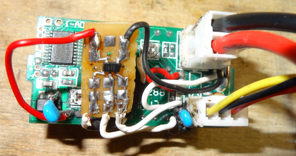

> davonkommen
Wenn du es schaffst, mit diesem Baustein mittels dem vorgeschlagenen
Schaltplan, einen Pegel zu generieren der dem Eingangssignal des
Treiber-IC, respektive des µC, gerecht wird um die korrekten Werte
anzuzeigen und auch die Stelle findest wo du die bisherige Verbindung
zwischen dem Op-Amp und diesem µC auftrennen musst um dort dein neues
Signal einzuspeisen, dann ziehe ich meinen Hut und bitte dich, lass es
mich am Ende wissen wie du es gemacht hast, denn ich bin an diesem Thema
hochinteressiert.

Ich denke mal es ist einfacher, das ganze Teil neu zu machen. 8 Segmente
über Widerstände und 6 Digits direkt an einen µC zu drahten ist eher ne
Fleißaufgabe. Auch der Spannungsteiler für die Spannungsmessung ist
trivial. Und der Rest muß sowieso neu gemacht werden.
MfG Klaus

-Du hast also ein PC-NT: +3,3V, +5V, und +12V mit gemeinsamer Masse (-).
-Diese drei Festspannungen möchtest du gemessen angezeigt bekommen. Das
scheinst du für sinnvoll zu halten. Ok, das sollte mit deinen bereits
gekauften Modulen hinzubekommen sein.
-Ausgangsseitig ist gemeinsamer GND (-) Pflicht, alles andere ist
Unsinn.
-Strommessung der drei Ausgangsleitungen: mit etwas pimpen
(Highsidemessung mit zB wie oA INA138) deiner bereits gekauften Module
sicherlich kein Hexenwerk.

von John (Gast)
Hier hat jemand den Schaltplan vom Modul aufgenommen:
https://www.youtube.com/watch?v=UubXv_w4x5s&vl
PDFs and KiCAD Files Shown Here:
https://github.com/Upcycle-Electronics/DSN-VC288
John

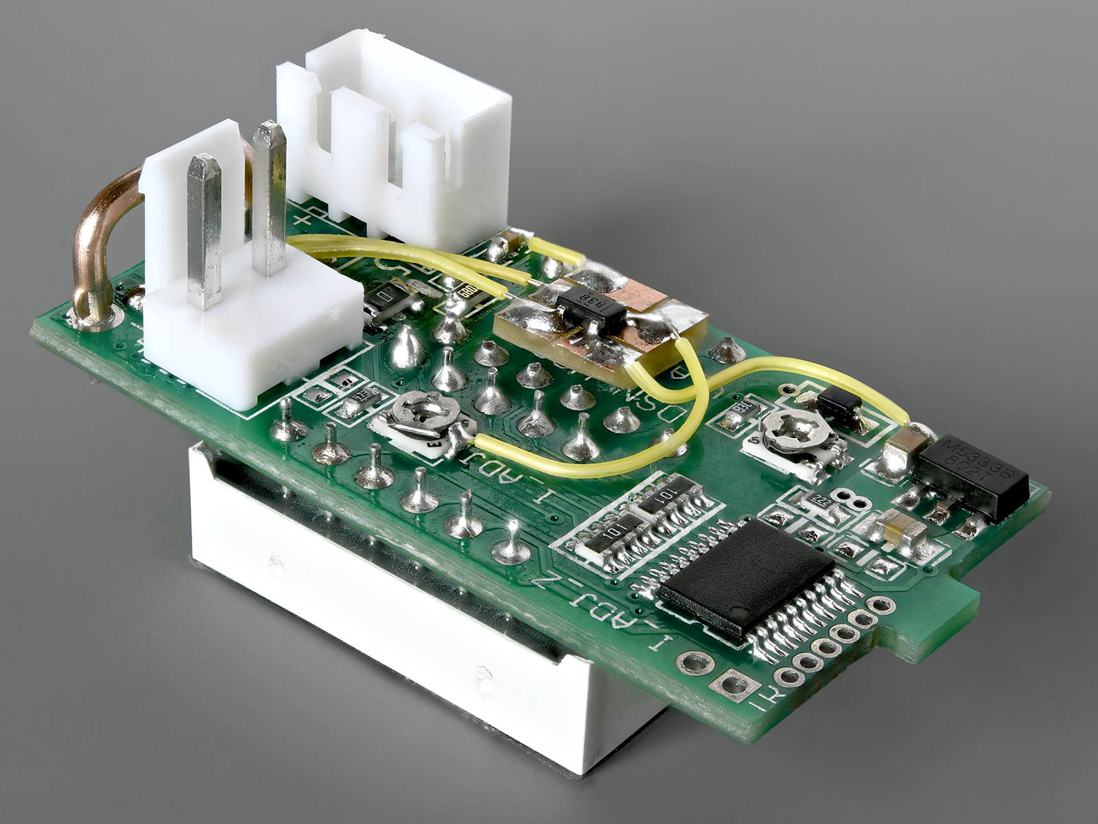

Gut, der 358 macht also einen nichtinvertierenden Verstärker, womit der
INA-Ansatz am Start bleibt.
Ja, der 358 kann nicht zu einer keine highsidemessung verwendet werden.
Zum INA: vom mir aus ok; Ist eine von vielen Möglichkeiten. Aber dann
bitte: 3 Stück. Nicht einen, und nicht 4.

von Thorsten S. (thosch)
Ich denke, was der TO sucht, ist ein High Side Current Monitor, wie z.B.
der AD8217B.
Damit kann der Strommesswiderstand in die Plusleitung gelegt werden und

von John (Gast)
Hier mal mein Vorschlag für den Umbau mit einem INA138. Für einen
anderen High-Side-Current-Shunt-Monitor sind die Werte entsprechned
dessen DB anzupassen.
ACHTUNG:
Die Schaltung ist von mir nicht getestet.
Zum Umbau ist Löterfahrung erforderlich.
John
John,
Ich vermute, der 270k dient der Erzeugung einer Vorspannung, um per
Software den Offset des Opamp wegzurechnen.
Wenn da gefummelt wird, muss der Offset neu abgeglichen werden, das
schreibst Du ja selbst. Wozu aber der 4M7 statt 270k?

Ein Schaltbild (youtube war verlinkt, aber ich sehe kein brauchbares
Schaltbild, das kann aber an mir liegen!) ist nötig. Anderung der
Software fällt wohl flach. Alle Bilder hier kannste wohl zum debugging
vergessen, weil die wichtigen Details fehlen. "Fummeln" ist nicht gleich
"Fummeln". Und: ich mag nicht raten. Zumindest in diesem Faden nicht
mehr.
Kein Thema. Ich habe aber einen Blick in die Schaltpläne riskiert, siehe
Beitrag von John:
Beitrag "Re: Amperemeter-Modul VOR einer Last betreiben"
Auf Github, very gut lesbar ;-)
Noch eins: Ich kann mir vorstellen, dass z.B. ein Kurzschluss an J2
genau den Offsetableich auslöst.

von John (Gast)
Laut Datenblatt von STMicroelectronics ist die kleinste Ausgansspannung
des OPs typisch 5mV und max. 20mV. Der Widerstand (270kΩ) erzeugt einen
Offset (ca. 100mV am Ausgan des OPs), der dann per Software wieder weg
gerechnet wird. So kann man ab 'Null' messen.
Der vorhandene Widerstand von 270kΩ erzeugt mit 330Ω und dem Shunt einen
Offset am Eingang vom OP von ca. 4mV. Durch den Umbau ist der Shunt mit
dem INA verbunden, und an der Stelle wo der Shunt war, sind jetzt 5kΩ.
Durch die 4,7MΩ wird ungefähr wieder der gleiche Offset erzeugt.
John
Endlich mal jemand der genau den Punkt erfasst hat.
Ich schrub ja schon:
Lothar M. schrieb:
> Ich sehe einfach nur das Problem darin, auf solche Art gewonnene
> Analogsignale so an die vorhandene Topographie anzupassen, dass sie vom
> Modul auch wahrheitsgetreu angezeigt werden können.
Genau das ist durch den Beitrag von John gelöst worden. Danke John.
Ich habe mir jetztmal 3 Brillen übereinander gezogen um überhaupt die
feinen Leiterbahnen sehen zu können.
In der Tat, es ist nicht unmöglich einen solchen Umbau durchzuführen,
wird aber eine pita (pain in the arse) werden, zumindest für meine
dicken Finger :-)
Das aber gleich dreimal...Peter, du hast jetzt schon mein Mitgefühl ;-)
Auf meiner Platine fehlen zwei SMD-Bauteile. Wo kommt das V+-Kabel des
INA138 dann bei mir dran?
Kann ich den Widerstand beim lilafarbenen Kabel nicht einfach rauslöten,
um diese doofe verdeckte Verbindung zu unterbrechen? An das Ende vom
lila Kabel würde ich dann den Widerstand dranmachen und nur den unteren
Kontakt festlöten.
Wie groß ist der Messbereich nach der Modifikation? Ebenfalls 10A? Im
Datenblatt des Ina sind natürlich nur mA-Werte für alle Pins angegeben.
von John (Gast)
Nach der Diode (Kathode) oder direkt an den Spannugsregler (größeres
Pad).
> Kontakt festlöten.
Du kannst der Widerstand (330Ω) auslöten und auf der kleinen
Zusatzplatine anbringen. Die Verbindung geht dann von diesem Widerstand
zum unteren Kontakt der ursprünglichen Position des Widerstandes. Das
Unterbrechen der einen, verdeckten Leiterbahn entfällt dann.
Die maximale Eingangsspannung des INA138, für genaue Messungen, beträgt
500mV. Ich kenne den Widerstandswert des Shunts nicht. Man kann aber
davon ausgehen, dass der Spannungsabfall bei 10A kleiner 500mV ist. Bei
500mV und 10A wären es 5W Verlustleistung. Der maximale Strom ist also
weiterhin durch den Shunt begrenzt und beträgt 10A.

So, die INA-Chips sind heute angekommen und ich hab natürlich direkt
versucht, einen einzubauen. Au Mann! Das war 'ne Operation! Irgendwer
schrieb hier mal was von Platine. Ich besitze keine mit einem so kleinen
Rastermaß, wie der INA-Chip es bräuchte.
Jedenfalls funktioniert das Voltmeter einwandfrei. Das Amperemeter misst
jedoch nichts und zeigt stets Null. Natürlich habe ich das Multimeter
mehrmals mit dem Pinzetten-Trick resettet und an den beiden kleinen
Potis rumgedreht...nichts zu machen.
Ich sollte vllt. erwähnen, dass das Voltmeter, wenn es nicht
angeschlossen ist, 1,4-1,7 Volt zeigt. Hänge ich mein "echtes"
Multimeter dran, dann misst das ebenfalls diese Spannung an den beiden
Leitungen des kleinen Voltmeters. Keine Ahnung, ob das so sein soll.
Klemme ich das kleine Multimeter jedoch vor einen Verbraucher, dem der
Pluspol-Anschluss fehlt, werden brav 0 V angezeigt.
Man kann auf dem Foto der modifizierten Platine zwar nicht viel sehen,
aber ich häng es trotzdem mal dran.

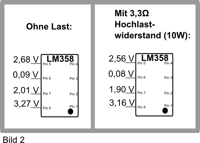

Mein Vorschlag:
Messe alle Spannungen an den 5 Pins des INA138 unter Last. Was passiert
wenn du Pin5/LM358 (rechte Seite des 330Ohmlings = Spannungsmessung der
Stromanzeige) mit Pin5/INA138 (3V3) verbindest*** - OVL müsste die Folge
sein.
***:= mach lieber erstmal keine harte Drahtbruecke, sondern klemme 1KOhm
rein. Sicher ist sicher :D

Peter K. schrieb:
> Irgendwer schrieb hier mal was von Platine.
Ja, ich.
Es reicht eine ganz normale Lochrasterplatine (siehe Anhang).
Und die Widerstände haben auch noch darauf Platz.
Für die Verdrahtung reichen deutlich dünnere Leitungen. Das wird dann
auch einfacher zum Verlöten. Zum INA fließen nur geringe Ströme.
Bei den relativ dicken Leitungen am INA ist die Gefahr sehr groß, dass
die Pins abgerissen werden. Wenn du jetzt noch Messungen an der
Schaltung durchführen möchtest, wird sehr schnell irgend was kaputt
gehen.
Im Anhang ist auch ein leicht modifizierter Umbau: zusätzlich die zwei
Widerstände auf der Platine statt auf dem Modul.
John
Vielen Dank. Verstehe ich das richtig, dass in dieser neuen Version der
4,7MOhm-Widerstand nur noch an der Stelle, wo die blaue Linie endet, mit
der Platine verbunden ist? In der alten Version wurde der
durchgestrichene 270K-Widerstand ja ersetzt.
Zum 330-Ohm-Widerstand am Ende der lila Verbindung: Das ist ein 3,3 KOhm
Widerstand! Hab mich da auch erst vertan und einen 330er eingelötet.
Nachmessen ergab, der Widerstand hat eine 10er-Potenz mehr. Ich musste
ihn ersetzen, weil beim Löten der SMD-Widerstand ein "Beinchen" verlor
und nicht mehr einzulöten war. Messung war dennoch möglich.

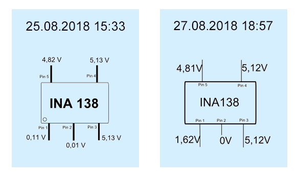

Zu Verbindung von Pin5/LM358 und Pin5/INA: War mir gerade nicht sicher
welcher Pin welcher war. Habe beim Versuch mit einem 1,2KOhm-Widerstand
daher Pin4/INA mit dem Endpunkt der lila Linie auf der Platine gemacht.
War das evtl auch so gemeint? Hab die INA-Pinbelegung mal an diesen Post
angehängt. Jedenfalls ist einfach nichts passiert, auch nicht beim
Versuch mit Drahtbrücke.
Pin5/INA wäre ja die Versorgungsspannung des Chips. Die war doch
bestimmt nicht gemeint oder? Meine Messungen (mit 10KOhm-Widertand als
"Last") hängen jedenfalls auch als Bild dran (ebenfalls mit
Pinbelegung).

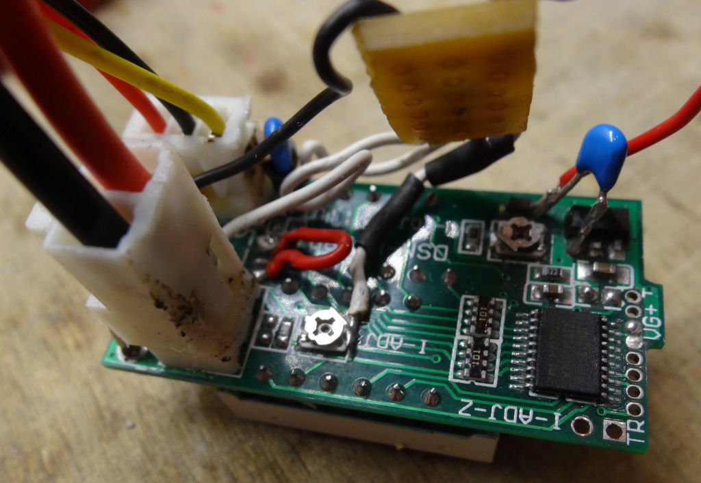

Im Anhang nochmal ein Bild meiner Bastelarbeit mit Darstellung der
hergestellten Verbindungen.
Ganz unten rechts habe ich den GND vom INA mit dem kleinen braunen
Kondensator verbunden, weil dieser Pin einfacher zugänglich war. Dabei
ist mir der Kondensator mehrmals abgefallen und verrutscht. Ich hoffe,
die Polarität ist nicht wichtig. Hab ihn einfach irgendwie wieder
eingelötet. Jetzt ist er zwar schief, seine elektrischen Kontakte sind
aber OK. Es ist natürlich auch denkbar, dass ich ihn kaputtgelötet habe.

von John (Gast)
Peter K. schrieb:
> In dieser frühen Skizze sind
> je ein 5KOhm-Widerstand vor Vin+ und Vin-. Im letzten Entwurf wurde
> darauf verzichtet.
Das Bild zeigt die Innenbeschaltung des INA. Die zwei 5kΩ befinden sich
im INA.
von John (Gast)
Die zweite Seite des 4,7MΩ ist über die magentafarbene Leitung und der
gelb markierten Leiterbahn mit der ursprünglichen Stelle des 270kΩ
verbunden.
Um die 8KOhm (wenn das Schaltbild stimmt) währen besser geeignet wegen
dem Temperaturgang, das spielt im Moment aber eine sehr untergeordnete
Rolle.
Autsch. Wieder ein Kommunikationsproblem. Ich mache das so: Links unten
ist Pin1. Ab da wird im Gegenuhrzeigersinn aufwärts gezählt. Nicht
vorhandene Pins (Lücken) hab ich hier unterschlagen. Das DaBla redet
womöglich von Pin6 (weil: virtueller Pin5 in Gehäusemitte ist nicht
vorhanden). Das ist aber auch von Schreiber (in Kommunikation mit dem
Zeichner) des DaBla abhängig.
Pin4 war nicht gemeint, erfüllt aber gerade denselben Zweck. Mit der
Pinbelegung sind wir wohl beisammen. Für die Drahtbrücke könnte ich
schonwieder ausflippen. GRRRRRRRRRRRRR. Ok, genug gebrummt :D
Debugging:
"Endpunkt der lila Linie" liegt an Pin5/LM358. An dieser Stelle wird
eine Spannung gemessen, welche digitalisiert in der Stromanzeige
wiederzufinden sein soll(te).
> Pinbelegung).
Doch, die Versorgungsspannung des INA war gemeint. Egal jetzt.
Immerhin, das ist eine klare Aussage zur Last. Aber: ich meinte eine
Last in Sinne einer Belastung, nicht in Sinne von Leerlauf. 10K an 5V
ziehen 0,5 mA, das kannst du auf der Anzeige (noch) nicht vernünftig
erkennen können. Kein Wunder wenn das Ding "null" Anzeigt. Probiers mal
mit "etwas mehr" Last, dem Messgerät angemessen. Zur Umgebung möchtest
du ja nicht mehr Infos preisgeben. Vergiss den letzten Satz, ich drehe
gleich wieder am Rad OMG
Jetziges Fazit: du klemmst ca 5V an den lm358, und das Messmudul zeigt
null Ampere an. Das ist nicht gut.
Die Spannungen am INA: Pin4/5 liegen auf 5,13V, also Highside-shunt
scheint schonmal (durch dich getrennte Leiterbahn) zu funzen. OK.
INA Pin2/5 zeigen Versorgung. OK.
Ob die Shuntspannug an diesem INA in Vergleich zu seiner
Versorgungsspannung so hoch sein darf, müsste ich im DaBla nachlesen;
das kann und will ich im diesem Moment nicht debuggen.
Zeitverschwendung. Später vielleicht, wenn sonst keiner eintritt
(versprochen!). Schritt für schritt!
INAPin1 zeigt 0,11V, dessen (des INAs) Last ist 5KOhm.
FRAGE: wenn du die (lächerliche) "Ausganglast" von derzeit 10KOhm auf
1KOhm (5V 5mA 25mW) änderst, ändert sich die Spannung am INAPin1
verhältnissmässig??? Wenn ja: INA rennt:D
Tipp: verwende gleich sofort bald etwas in des nähe des machbaren
Skalenendes.
Zur Anzeige: da liegt das jetzige (Haupt-)Problem. Die Stromanzeige muß
(!) auf Spannungsänderungen an Pin5/LM358 reagieren!!!
Den "Pinzettentrick" (ich kenne die SW nicht, und habe das Modul nicht)
bei jeweils "null" durchführen?
Peter K. schrieb:
> Dabei
> eingelötet
Raus mit dem Ding, bevor es dir leid tut.
Peter K. schrieb:
> Hab mir gerade nochmal das alte Bild mit dem INA138 von John angeschaut,
> als er die Idee zum ersten mal vorbrachte. In dieser frühen Skizze sind
> darauf verzichtet.
> Sollte ich diese Widerstände evtl nachträglich einbauen, um dem INA
> möglichst kleine Ströme zum Verstärken zu geben? Vin+ und Vin- hängen ja
> an je einer Seite des Shunts, dessen Widerstand sehr klein ist.
Jetzt nicht. Und: Nicht jetzt! Es ist so schon schwierig genug.

von John (Gast)
Hier ist ein Ausschnitt von deinem Bild (Einbauproblem_INA138.jpg). Die
Beschriftung "331" sind 330Ω. 3,3kΩ wären "332".
Du kannst vielleicht bei einem kaputten Widerstand was messen, aber das
ist nicht unbedingt der ursprüngliche Wert.
Ja. Aber: bitte nicht andauernd etwas (undukomentiert) ändern; so werden
wir niemals Probleme lösen.
Ausserdem: Im Sinne des Temperaturgangs der LM358 sind die 3K3
geeigneter. Also: lassen wie es ist, nicht noch mehr kaputtlöten.
Nur meine Meinung.

On Top: bitte diese Spannungen bei gleichem Aufbau wie vorher (gleiche
Last wie bei der Spannungsmessung gestern am INA). Falls das nicht mehr
nachvollziehbar ist: bitte auf einen Rutsch LM358Pin5/6/7 und
INA138Pin1. Am besten mit zwei Durchgängen: einmal mit kleinem
Laststrom, einmal mit grösserem Laststrom.
Ground des DMMs zur Spannungsmessung bitte "nahe" Pin2 des INA138. Da
kommt es nicht auf einen Meter Draht mehr oder weniger an; ich möchte
nur Anmerken den GND des DMM nicht an den strombelasteten Strippen
"irgendwo" anzuklemmen. Mechanisch (wg durchführbarkeit) für dich wohl
noch besser geeignet: Pin1 des Spannungsreglers.
Hoffentlich hat nur C4 einen Kurzschluss abbekomen; das finden wir
heraus. Schritt für Schritt. Ich schreibe schonwieder viel zu viel Senf,
sorry :D
HTH

von John (Gast)
Die 110mV am Ausgang vom INA (Pin1) sind schon zu viel.
Hier sollte die Differenz von den Eingängen + ca. 4mV anliegen:
Die Differenz ist 0 bis kleiner 10mV. Am Pin1 sollten ca. 4mV zu messen
sein.
@Peter
Wie seiht die Vorderseite mit der unterbrochenen Leiterbahn aus (Bild)?

von John (Gast)
Peter K. schrieb:
>> Kannst du mal die Spannungen am LM358 messen?"
> Ja, wenn Du mir sagst, wo der ist.
Der LM358 ist da (siehe Bild). Steht auch gut lesbar "LM358" drauf.
Peter K. schrieb:
> So...hab mal die Pinbelegung aus dem Datenblatt geholt. Ist im Anhang.
> Es gibt zwei Ausgänge: Pin 1 und Pin7. Ich vermute mal, ich soll beide
> messen.
Der OP an den Pins 1...3 wird nicht genutzt. Interessant sind nur die
Pins 4 bis 8.
Peter K. schrieb:
> und ich soll ja noch Pin5 vom INA mit Pin5 vom LM358 verbinden
Nein!

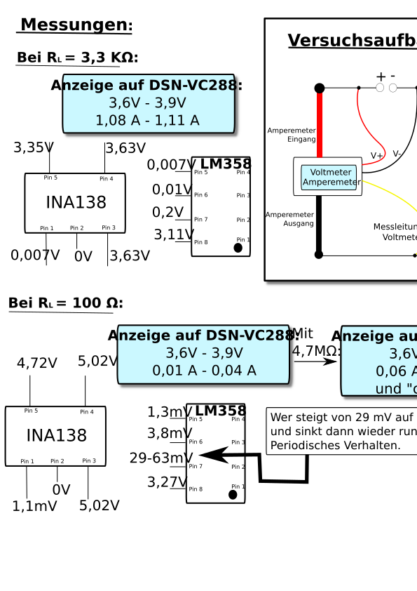

Messergebnisse als Grafik im Anhang, samt Versuchsaufbau.
Beim letzten Testdurchgang (mit dem 3,3Ω Hochlastwiderstand) gab es
einige Probleme. Ich bekam schwankende Werte, bis sich dann schließlich
das Massekabel (das von Pin2/INA zum unteren Kontakt des bereits
erwähnten Kondensator führt) gelöst hatte. Dort hatte ich mein
Digital-Multimeter (DMM) drangeklemmt. Es wurde ja "in Nähe von Pin2"
gewünscht. Beim Wiederanlöten des KAbels löste sich dann auch noch der
Kondensator...und ich hatte einfach keine Lust ihn wieder einzulöten.
Also habe ich ihn entfernt, wie 2Cent das ja auch schon vorgeschlagen
hatte.
Zusätzlich löste sich das Versorgungskabel von Pin5 am INA. Musste
ebenfalls wieder drangelötet werden. Dann habe ich schließlich nochmal
gemessen und auch konstante Werte bekommen.
Die Tatsache, dass am INA 3,39V anlagen, obwohl am gesamten
Versuchsaufbau nur 3,16V laut DMM vorhanden wanren, hat nichts mit
diesem Vorfall zu tun. Das war auch schon so, als die Werte noch
schwankten.
In beiden Fällen zeigte das Voltmeter selbst 3,8V an, wich also beim
3,3Ω-Widerstand, anders als sonst, vom DMM ab.
Ich hoffe jemand kann sich auf all das einen Reim machen.
von 2 Cent (Gast)
Vorab:
Das angehängte Bild zeigt also deinen aktuellen Aufbau. Störe dich bitte
nicht an dem kleinen Fehler in der Zeichnung, die senkrechte dicke
schwarze Linie (positive Lastseite des Moduls) sollte in rot dargestellt
werden (ich hoffe ich muss das jetzt nicht auch noch einzeichnen).
Du benutzt 1 (in Worten: ein) Netzteil. Dessen Spannung beträgt 5,13V.
Dein Lastwiderstand hat 3Ohm, und ist bis 10W belastbar.
Wenn (falls) bis hierhin schon irgendetwas falsch, oder unverständlich,
oder anders sein sollte, bitte ich um Klärung!
Wir haben Kommunikations-, Verständnis-, und Techn.-probleme; wie willst
du das "Blockweise" trennen, wenn doch alle drei Arten gleichzeitig (in
jedem einzelnen Satz/fast jedem zweiten Wort) auftreten?
Folge: ich schreibe jetzt kürze Einzelposts, nach Themen mit
Überschrift, getrennt :D

Die Strommessung mit INA138
@Peter: Welche Spannung liegen an LM358Pin5/6/7 und INA138Pin1.
a:) Die Spannungen an diesen 4 Pins ohne Last (also Ausgang des Moduls
unbelastet)
b:) Die Spannungen an diesen 4 Pins mit (am Modul angeklemmter) Last
3Ohm
Messen der 8 Spannungen bitte mit DMM-GND wie oben beschrieben. Von mir
aus auch am Mudulseitigem Ende des dünnen schwarzen Kabels, da dein
mechanischer Aufbau slapstickartig empfindlich zu sein scheint.
von 2 Cent (Gast)

Gerade ist mir noch etwas seltsames aufgefallen (siehe Bild 1 im
Anhang): Wenn keine Last dranhängt und das gelbe Kabel irgendwo am
Amperemeter angeschlossen wird, bekomme ich stets 5,1V.
Geforderte Messergebnisse des LM358 mit und ohne Last sind im Anhang.
Die Ergebnisse mit 3,3 Ω Hochlastwiderstand hatte ich ja schon gestern
gepostet. Glücklicherweise stimmen die Werte von heute damit immernoch
überein :-) Ich habe also einfach nochmal gemessen.

Nachdem ich heute am INA138 folgende Werte gemessen habe (nach Entfernen
des 4,76MΩ-Widertandes, wie John mir das aufgetragen hatte)...
PIN1: 0,011V, PIN2: 0V, PIN3: 5,1V, PIN4: 5,1V, PIN5: 4,8V
...habe ich den Pinzettentrick durchgeführt...und...aha! Da kam Leben in
die Bude!
Ohne Last zeigt das Amperemeter 1,91A bis 2,3A und schwankt dabei
fortlaufend und sehr stark. Die Spannungsanzeige zeigt dabei konstant
5V.
Unter 3,3Ω Last schwankt das Amperemeter ständig zwischen 0,68A und
1,05A. Das Voltmeter zeigt dabei (relativ konstant) 3,7V bis 4V.
Hatte 2cents Anmerkung zum 4,7-MΩ-Widerstand zu spät gelesen und VOR dem
Pinzettentrick das Amperemeter ohne Last eingeschaltet. Ja, da blinkten
alle Elemente des Displays. Bei 3Ω erschien 0A. Der Pinzettentrick half
dagegen, wie gesagt.
Hab die INA-Werte als Bild 3 angehangen.
von John (Gast)
Am Pin 1 vom INA sind jetzt 11mV, das ist schon mal gut.
Pin 1 vom INA ist über den 3,3kΩ-Widerstand mit Pin 5 vom LM358
verbunden, und da liegen 2,6V am. Da ist noch was faul. Prüfe mal ob da
irgend was unterbrochen ist.
UNTERBROCHEN? Wie werden denn aus 11 mV 2600mV? Sollten das noch mehr
sein? Ist an der Leiterbahn von Pin5/LM358 noch was anderes
angeschlossen? Spannungen können sich doch nicht einfach erhöhen.
von 2 Cent (Gast)
Kurz, bin leider unter Zeitdruck:
Shunt falsch verdrahtet?
-Bei Mehrbelastung muss die Stromanzeige steigen, nicht fallen
-INAPin1 - 11mV bedeutet: am Shunt fallen 11mV ab. Orakel: das kommt vom
Eigenverbrauch des Moduls.
von John (Gast)
Wenn du den 4,7MΩ ausgebaut hast, dann hängt am Pin 5 vom LM358 nur die
3,3kΩ+5kΩ nach Masse. Sollte diese Verbindung unterbrochen sein, dann
ist der Eingang offen und man mit einem hochohmigen Messgerät durchaus
ein paar Volt messen.
Eine weitere Möglichkeit ist, dass sich an der Stelle, wo du den 270kΩ
ausgelötet hast, noch leitende Rückstände zwischen den Pads befinden:
Verbindung von Pin 8 von LM358 (+3,3V) nach Pin 5. - Das kannst du auch
noch prüfen.
Dann kann man auch nicht ganz auszuschließen, dass der LM358 durch die
ganze Löterei und die Test jetzt defekt ist.

Hab mir nur gerade nochmal das tolle Youtube-Video angeschaut, wo der
Platinenaufbau gezeigt wird.
Ich versteh zwar nicht alles, bekomme aber Fragen. Zum Beispiel, wie das
Gerät den Shunt messen soll, wenn doch diese Leitung auf der Rückseite
entfernt wurde. Das war ja Shunt+. Ich sehe sonst keine Leiterbahn, die
die Plus-Seite des Shunts abgreift.
Hab nen Scrennshot gemacht und einen giftgrünen Kreis eingezeichnet: An
dieser Stelle habe ich ja den Widerstand entfernt.
Hier nochmal der Youtube -Link (ganz lange her, dass der gepostet
wurde):
mehr
Eine der wichtigen Fragen hast du eben selbst gestellt: "Ist an der
Leiterbahn von Pin5/LM358 noch was anderes angeschlossen?"
Bitte die eigenen Augen benutzen, oder ein gutes Photo hochladen.
-Ziel#1 im Moment (also ohne den 4M7) ist 0V an INA138Pin1. Die aktuell
gemessenen 11mV sind exakt 11mV zu hoch.
-Ziel#2 im Moment (also ohne den 4M7) ist 0V an Pin5/LM358. Die aktuell
gemessenen 2,68V sind ebenso zu hoch.
Was noch sehr auffällig ist: Spannung Pin6/LM358 ist viel zu klein. Auch
dort stimmt anscheinend etwas in deinem Aufbau nicht.
Ich habe mir mal ein "Originalbild" des Moduls angeschaut. Jetzt
verstehe ich auch die dicke senkrechte Linie; das war gar kein Fehler in
der Zeichnung gewesen.
Vorschlag: Vertausche in deinem Aufbau den dicken roten mit dem dicken
schwarzen Draht des Moduls.
Dann sollte:
-die Stromanzeige stabil sein (vorher sorgten die wechselnden
LEDSegmente für eine wechselnde Stromaufnahme)
-die Stromanzeige nicht mehr "seitenverkehrt" anzeigen
Dann messen der Spannung INA138Pin1. Soll ist 0mV (bei null Last).
Deine Last 3,3Ohm ist aktuell etwas zu heavy für deine Strippen (Länge
und Querschnitt) und/oder dein Netzteil. Die Versorgung des Moduls
bricht zu weit ein, um wirklich sinnvolle Messungen unter dieser Last zu
machen.
Falls (hoffentlich) obiges (0V an INA138Pin1) klappen sollte: bitte eine
kleinere Last (hochohmiger) verwenden. 100 Ohm (an 5V also 50mA;
1/4Watt) sollten im Moment zum Debuggen genügen. Anklemmen und an
INA138Pin1 Spannung messen.
Ich sehe gerade, wir posten gleichzeitig.
von 2 Cent (Gast)
Ausserdem Spielt mir die Technik streiche :-(
Oben sind die Zitate nicht mehr erkennbar. Kaputtgemacht durch
Vorschau-button? Mist!
Sorry für die schlechte lesbarkeit meines letzten Posts.
von 2 Cent (Gast)
> entfernt wurde
"das Gerät" soll ja auch jetzt vollständig vom Shunt getrennt sein.
Die Spannungsmessung am Shunt erfolgt nicht mehr durch "das Gerät".
Jetzt stattdessen: Der INA hängt am (jetzt highside) Shunt und misst
dessen Spannungsabfall. Der INA "spiegelt" die Shuntspannung gegen GND.
Und an dem Punkt wird "das Gerät" mit dieser Spannung "gefüttert" so als
wäre es die Original-Shuntspannung. Das ist zumindest das Ziel, leider
hier und heute in deinem Aufbau noch nicht erreicht.
Nein, das passt schon.
LM358:
[Pin7]-[20kΩ-Poti + 180kΩ]-[Pin6]-[8,2kΩ]-[Masse]
Bei 2V an Pin7 liegen an Pin6 rechnerisch: 78,8mV…87,1mV.
von 2 Cent (Gast)
Na klar, deine genaue Rechnung ist stimmiger als meine grobe
Verschätzung, danke :D
Ich habe dort vor lauter Wald die Bäume nicht mehr gesehen; der LM358
ist einfach nur extrem übersteuert, aber scheint im Rahmen seiner
Möglichkeiten, inklusive seiner Gegenkopplung, zu funktionieren.
[Bis jetzt verdrängt und verschoben] Bedeutet in Folge: Eingangsseitige
aussteuergrenze (lies Shuntspannung 10A) liegt irgendwo bei 80mV an
Pin5. Shuntleistung etwas kleiner als 1 Watt klingt plausibel. 11mV sind
etwas mehr als 1 Ampere (wieder geschätzt, nicht gerechnet, LOL).
"Irgendwas" zieht den LM358Pin5 hoch, und hebt den INAPin1 mit nach
oben.
Mal sehen was nach dem "Umdrehen" des Moduls/Shunt rauskommt.
Ja "irgendwas" zieht den hoch! Hab mal den 3,3KOhm-Widerstand weggemacht
und einen richtigen 330 Ohm-Widerstand rein. Von wegen "Temperaturgang",
alles Blödsinn. Ich bekomme jetzt deutlich bessere Ergebnisse. Auch die
Kiste mit dem Vertauschen von dickem rotem mit dickem schwarzen Kabel
bringt natürlich keine "Seitenverkehrte" Stromanzeige. Warum sollte das
auch so sein? Das ist völliger Quatsch.
Ich lass mich wieder vom Thema ablenken. Hier die Messergebnisse:
Mit eingebautem 330 Ohm-Widerstand und 3,3 Ohm/10W Hochlastwiderstand
als Verbraucher bekomme ich am INA:
Pin1: 0,007V
Pin2: 0V
Pin3: 3,63V
Pin4: 3,63V
Pin5: 3,35V
LM358:
Pin5: 0,007V
Pin6: 0,01V
Pin7: 0,2V
Pin8: 3,11V
Die Anzeige des DSN-VC288 zeigt an: 3,6V-3,9V und 1,08A-1,11A, manchmal
auch ein Overload (alle Anzeigesegmente blinken).
Mit den empfohlenen 100 Ohm als Last sieht's wie folgt aus:
INA:
Pin1: 1,1mV
Pin2: 0V
Pin3: 5,02V
Pin4: 5,02V
Pin5: 4,72V
LM358:
Pin5: 1,3mV
Pin6: 3,8mV
Pin7: 29mV bis 63mV periodisch zwischen niedrigstem und höchstem Wert
steigend und fallend.
Das DSN-VC288 zeigt an: 0,01A-0,04A.
Löte ich den 4,7Megaohm wider ein und führe den Pinzetten-Trick aus,
zeigt mir das DSN-VC288 0,06A bis 0,09A, dann Overload und wieder
0,06-0,09A.
Real misst mein DMM 0,04 bis 0,05A.
Ich muss anmerken, dass der INA-Pin5 abgerissen ist und ich ihn ständig
neu anlöten muss. Das hat mir den Versuch erschwert. Auch konnte ich
eine weitere mögliche Fehlerquelle eliminieren: Die Stelle wo ich den
Kondensator entfernt hatte, hatte ich ja benutzt, um GND für's DMM
abzugreifen. Ich glaube, die Prüfklemme hat dabei beide Pads berührt, wo
vorher der Kondensator drin war.
Den hate ich übrigens wieder reingelötet und keine brauchbare Anzeige
bekommen. Weiß gerade selbst nicht mehr was genau passierte, ich glaube
das kam einfach nur Null. Da ich keine SMD-Kondensatoren besitze: würde
auch ein Elko funktionieren? Weiß nicht ob ich einen mit 100 nF habe und
ob's das gibt, aber ich meine ja nur theoretisch.
Ergebnisse nochmal als Bild im Anhang. Ist irgendwie doch schöner...

von 2 Cent (Gast)
Die WUT! 1,1mV???? Das klingt doch gut!
@Peter K.: dein Modul IST richtig herum; ich mach mich hier zum Affen.
Mit System.
Ich darf dich in diesem Thread wohl zum zweiten mal um Entschuldigung
bitten? Du hast es ohne mich schon schwierig genug!
Ich sollte mich anmelden. Oder meinen Namen ändern. Oder beides :D
Für doofe wie mich, Vorschlag: nix ändern am und im Aufbau. Nur
Spannungen messen ohne Last, und mit Last 100 Ohm. Kleine schritte.
Weiss der Geier wie du die Spannungen runterbekommen hast.
Denkanstoss:
Womöglich war der ganze Aufbau am Oszillieren (:= selbsterregtes
Schwingen), solange C4 gefehlt hat. Scheint ja jetzt immernoch zu
schwingen, nur mit anderer Zeitkonstante? (Bildzitat: "Wer[t] steigt von
29 auf 63 mV,....periodisches Verhalten").
Hinweis zum Verständnis: Der LM358 funzt nachvollziehbar gut als
Verstärker [Spannungsmultiplizierer]; er zeigt an seinem Ausgang (PIN7)
eine um den Faktor ca. 20 multiplizierte Eingangsspannung (Pin5); diese
geht an den A/D-Wandler, und wird als "Ampere" skaliert zur Anzeige
gebracht. Selbiges (die Spannungsänderung von ca. Faktor 2 [29zu63])
passiert wohl auch an Pin5, ist aber auf dem DMM nicht sichtbar, oder
nicht aufgefallen
von 2 Cent (Gast)
Gegen Oszillieren würde helfen:
LM358 an Pin7 und Pin6 einen kleinen Kondensator mit kurzen Strippen
Jetzt sind die Werte plötzlich wieder höher.
Nach dem ersten Eisnchalten bekam ich hohe Amperewerte angezeigt (bei
100 Ohm Last). Also Last abgeklemmt, Alles ausgeschaltet und
Pinzettentrick. Ohne Last bekomme ich nun eine Anzeige von 0.00 A bis
0,50 A, die sich ständig ändert innerhalb von 20-30 Sek.
Auch Pin1/INA ist nicht konstant. Die 16 mV auf dem Bild habe ich
sozusagen als Stichprobe genommen. Die Werte ändern sich ständig und
liegen zwischen 11,5 mV und 19 mV.
Pin5/LM358 liegt immer etwas höher, so um die 0,7 mV - 1mV.
Unter Last erscheint immer 0.00A und alle 30 Sek ganz kurz ein Overload.
Was ist denn mit diesen beiden "fehlenden" Kondensatoren. Ich meine die,
die auf dem Bild von John vorhanden sind, aber auf meinem Modul nicht
verbaut wurden. Vielleicht kompensieren die normalerweise ja auch
irgendwas. Ich hol' vorsichtshalber mal ein paar Kondensatoren mehr als
nötig.
von John (Gast)
Hast du die genaue Ursache gefunden, warum Pin5 vom LM358 auf 2,5V
hochgezogen wurde?
Eine Vermutung von mir waren ja Verschmutzungen/Lötzinnreste auf der
Platine. Was auch für schwankende Werte und Schwingen verantwortlich
sein könnte. Ein weiterer Grund für das Schwingen könnte auch der Aufbau
sein: zu lange Leitungen. Oder der schon mehrfach erwähnte fehlende
Kondensator.
Noch was zum 330Ω-Widerstand: der wird nicht mehr benötigt. Ich habe in
in der Umbauanleitung nur deshalb drin gelassen, dass man nicht unnötig
viel auf dem Modul herum löten muss. Es ist tatsächlich die bessere
Lösung den 330Ω-Widerstand aus zu bauen und den anderen Anschluss seiner
Pads zu verwenden. Dadurch spart man sich das auftrennen der etwas
unzugänglichen Leiterbahn.
Meine Empfehlung:
* Umbau entfernen
* Platine reinigen
* INA und Widerstände (5kΩ/4,7MΩ) auf extra Platine (siehe oben)
* Kondensator wieder einbauen
  - entweder SMD an original Position
  - oder Bedrahtet parallel 5kΩ auf der extra Platine
* extra Platine mit möglichst kurzen Leitungen mit Modul verbinden
John
Ich kann einen ersten Erfolg vermelden: Nach einbau eines neuen
100-nF-Keramik-Kondensators und Reinigen der Platine bekomme ich nun
kleine und genaue Werte. Genaueres bitte dem Bild entnehmen.
Dabei habe ich den 4,7 Megaohm-Widerstand nicht wiedereingelötet und den
330-Ohm-Widerstand beim letzten Messen entfernt.
Das Entfernen des 330-Ohm-Widerstandes bewirkte (glaube ich), dass ich
das I-Potentiometer zur Anzeigekorrektur nicht mehr so weit aufdrehen
muss.
Nun ergeben sich weitere Fragen:
-Sollte ich den 4,7 Megaohm-Widerstand tatsächlich wieder einlöten? Bei
dem hohen Wert kommt doch da eh nichts durch - und das Messgerät scheint
auch ohne den Widerstand zu funktionieren.
-Sollte ich die beiden Kondensatoren am Spannungsregler einlöten, die
auf Johns Multimeterbild zu sehen sind, aber nicht auf meinem? Im
Youtube-Video werden die Größen angegeben: 5 µF und 100 nF.
-Das DSN-VC288 misst "anders" als mein Digitalmultimeter:
 Beim 100-Ohm-Widerstand maß der Baustein 30-40 mA zu wenig , sodass ich
das I-Potentiometer aufrehen musste. Bei größerer Last (ein
360mA-Lüfter) maß der Baustein 20 mA zuviel, sodass ich das
I-Potentiometer wider zudrehen musste. Lässt sich das Verhalten
irgendwie noch verbessern?
@John: Ist der 4,7-MOhm-Widerstand eine Art Pull-Up für LM358/Pin5? Dann
wäre Deine letzte Änderung (die ich nicht übernommen hatte), ein Wechsel
zu einem Pull-Down, oder?
Denn statt Pin5/LM358 über 4,7 MOhm an 3,27V anzuschließen, sollte Pin5
in der letzten Version über 4,7 MOhm an GND. Hatte das Amperemeter evtl.
"hochgezählt", weil neben dem fehlenden Kondensator auch noch diese
zusätzliche Spannung anlag?
Ich hatte die Änderung nicht übernommen, weil ich dachte das wäre eine
rein optisch/praktische Änderung.
So, habe heute zwei Messreihen gemacht. Um es kurz zu machen: Der
Kondensator an Pin6 und Pin7 des LM358 hat keine Verbesserungen
gebracht. Das Messgerät zeigt jetzt nichts mehr an. Zusätzlich habe ich
noch den 4,7-MOhm diesmal als Pull-Down eingelötet. Das heißt:
Pin5/LM358 an 4,7MOhm und den dann an Masse. Die Messergebnisse lesen
sich erstaunlich. Das Amperemeter schweigt auch weiterhin.
Das war aber alles die zweite Versuchsreihe. In der ersten Messreihe
hatte ich versucht, die 100 Ohm zu verdreifachen. 2Cent wollte ja
wissen, wie sich die Spannungen verhalten. Die Antwort: Das hängt davon
ab, ob ich zwischendurch resette oder nicht.
Der Baustein war auf 300 Ohm last mit I-Potentiometer und Reset richtig
eingestellt, dann habe ich 100 Ohm als Last angeschlossen und gemessen.
Anschließend kamen 300 Ohm dran. Die Spannung halbiert sich dann am
INA/Pin1.
Außerdem sinkt die Spannung am LM358-Pin6 leicht und Pin7 fängt an, um
den vorherigen Wert herum zu schwanken.
Jetzt wollte ich wissen, ob ich bei 100 Ohm evtl. ein Schwanken
übersehen hatte, wechselte ihn wieder ein und bemerkte, dass auf der
Anzeige ja ein falscher Wert erscheint. Also mit I-Potentiometer
nachjustiert, Pinzettentrick...und...ähnliche Werte wie vorher bei 300
Ohm.
Am besten mal die Bilder angucken. Meine Umschreibungen werden sonst zu
lang.

Peter K. schrieb:
> Der
> gebracht
Mmpf. Darf ich die technischen Daten von "Der Kondensator" erfahren?
Keramik, 100nF.
2 Cent schrieb:
> Der 4M7 ist als pull-up gedacht. Bau das Teil doch mal richtig ein!
Ja in John's letzter Version isses ein Pull-Down geworden. Ich dachte
halt "hatte ich noch nicht" und hab das einfach mal ausprobiert.
Ich hatte für die 300 Ohm übrigens einen einzigen Widerstand genommen.
Der wurde schön heiß, hat aber überlebt.

Ich habe mir jetzt mal die Teile besorgt und den Umbau durchgeführt. Es
funktioniert.
Was mir aufgefallen ist: wenn der 2-polige Stecker nicht angeschlossen
ist, dann fängt sich der INA irgend welche Störungen ein und das Modul
zeigt irgend welche Strömen an obwohl gar kein Strom fließt.
Mein Modul unterscheidet sich schon etwas von dem Modul von Peter. Was
ein Problem sein könnte ist der fehlende Kondensator am Eingang vom
Spannungsregler: da wo Plus vom INA angeschlossen wird. An der Stelle
sind nicht mal Pads vorhanden. Der INA hat so keinen Abblockkondensator
-> Lack an der Stelle abkratzen und einen Kondensator (100nF/50V)
bestücken.
Dann ist mir noch aufgefallen, dass bei höheren Strömen (ca. 4A und
größer) der angezeigte Wert für den Strom nach oben weg driftet. Das ist
auch beim nicht umgebauten Modul der Fall. Ursache ist, dass der LM358
direkt neben dem Shunt sitzt. Bei hohen Strömen steigt die Temperatur
vom Shunt und heizt so den LM358 auf.
Ich habe schon einen geänderten Umbau getestet. Wenn ich morgen Zeit
habe erstelle ich die Doku und stelle sie hier rein.
John
Wollte mich mal wieder melden, weil ich die letztn Tage nicht dazu
gekommen bin. Die geforderten Messungen führe ich gerne noch durch.
Danke John für den Aufwand, den Umbau auch nochmal durchzuführen und
abzufotografieren. Hast Du dafür jetzt extra die Teile gekauft?
Mir fiel auf, dass Du auf dem Foto gar keinen Pull-Up/Pull-Down benutzt
hast. Auch der von 2Cent empfohlene Kondensator am LM358 ist offenbar
nicht nötig.
Daher bin ich mir nicht sicher unter welchen Bedingungen ich denn die
Messungen jetzt durchführen soll. Ich denke, ich mach den
LM358-Kondensator wieder weg, damit alles wieder geht. Beim Pull-Up/Down
weiß ich noch nicht so recht und die fehlenden Kondensatoren auf meiner
Platine, ja die rüste ich glaube ich mal nach. Das erscheint mir auch
sinvoll. Da fehlen ja noch zwei Stück, direkt unter dem Mikrocontroller
(auch bei Deinem Modul, John). Das sind immer 100 µF. Es gibt nur einen
einzigen anderen mit 5µF (siehe Bild).
Wenn das Wegdriften der Anzeigewerte von der Hitze kommt, dann ließe
sich vielleicht was mit einem Kühler machen. Es gibt ja diese
Mini-Dinger für Raspberrys. Das Hitzeproblem ist mir auf jeden Fall ein
wertvoller Hinweis. Danke nochmal.

Zum besseren Verständnis habe ich einen Bestückungsplan erstellt. Die
Bauteilreferenzen entsprechen denen im Schaltplan von Jake
(UpcycleElectronics):
https://www.mikrocontroller.net/attachment/374163/V2.0_DSN-VC288.pdf
Der Kondensator am Eingang vom Spannungsregler ist auf seinem Modul
nicht vorhanden. Ich habe ihn mit C5 bezeichnet.
> benutzt hast.
R5 ist bestückt mit 4,7MΩ
> nicht nötig.
C4 ist noch original bestückt (müssten 100nF sein)
von John (Gast)
Das sind 100nF.
Das Best ist man schmeißt den LM358 komplett raus.
Hier ist der Umbau Version 2.
John
von John (Gast)
Hier ist noch ein Bild mit Umbau Version 2.

von 2 Cent (Gast)
John schrieb:
> Umbau Version 2
APPLAUS!
Ein paar Anmerkungen:
Auf den OP als Treiber zu verzichten hätte ich mich nicht getraut,
200kOhm sind als Quellwiderstand für dem A/D-Eingang des STM8 schon
grenzwertig hoch. Auch die (Streu-)Kapazitaeten spielen jetzt eine
Rolle, mechanisch stabiler Aufbau ist also Pflicht. Das ist dir sehr gut
gelungen!
Vorteile ohne OP: die Notwendigkeit des elenden offsets (4M7) fällt
flach, und damit auch jetzt (hoffentlich) der vorher jeweils nötige
Pinzettentrick nach Verstellung des Trimmers zwecks Justage.
Zwei Dinge würde ich noch Empfehlen:
-den INA138 mit 3V3 Versorgen, Zweck: bei einem Kurzschluss am Ausgang
Strom und Spannung am A/D-Eingang des STM8 sicher zu begrenzen.***
-Kondensator 1nF an INA138-Pins 1 und 2, Zweck: beruhigen der Anzeige /
ähnliche Zeitkonstante wie im Original
***) Danach allerdings in der Praxis testen ob die Ausgangsspannung des
INA138 deutlich ausreichend fuer OVL bleibt.
HTH
PS: nettes Photo.
PPS: Danke an John. Danke an alle. In diesem Thread habe ich einiges
gelernt, sogar auch zum Thema Technik.
von John (Gast)
> grenzwertig hoch.
Es sind ca. 115kΩ und der Kondensator C4 mit 100nF ist immer noch
bestückt.
Im Datenblatt vom INA138 gibt es eine Formel, mit der man die
Grenzfrequenz berechnen kann.
von 2 Cent (Gast)
> bestückt.
Nach dem auslöten des LM358 hängt C4 doch nicht mehr am Signal, oder
hast du Ex-LM358 Pin 7 und 5 gebrückt, und damit auch den 4M7 pullup
drin???
Mit 1nF hab ich etwas hoch gegriffen, rechnen ist genauer als Schätzen
:D
Zeitkonstante vor dem Umbau: R6 und C4. 330Ohm und 100nF.
Nach Umbau auf Version 2: R4+R3+RV2 = 200kOhm, also C=165pf benötigt.
von 2 Cent (Gast)
Doch halt!
Es kommen dann natürlich ca. 115kΩ zum Einsatz, sonst würde die Spannung
ja nicht stimmen.
Also 275pF benötigt ....zum ersten......zum zweiten..... höre ich mehr?
:D
von John (Gast)
Hast du die Umbauanleitung gelesen (Punkt 4)?
2 Cent schrieb:
> Also 275pF benötigt
Bei ein paar Messungen pro Sekunde sind 100nF kein Problem.
von 2 Cent (Gast)
Offensichtlich nicht :-(
Ernstgemeinte Frage: Wo finde ich das gesuchte Puzzlestück?
von 2 Cent (Gast)
2 Cent schrieb:
Ja, wo isses denn bloss??? Riddle solved. OMG, was sind denn hier alles
für Probleme über Probleme angehäuft LOL
Da sicherlich auch andere Mitleser hier dieselbe Frage haben: dieses
Rätsels Lösung ist ein zweiseitiges PDF, welches (zumindest in meiner
Browserumgebung / innerhalb dieses Forums) nur teilweise angezeigt wird.
Link zu Johns PDF, bitte mit tauglichem Viewer betrachten:
https://www.mikrocontroller.net/attachment/375964/DSN-VC288.pdf
Da hast du auch wieder Recht; bei 115kOhm sind 5Tau gerade einmal 1/17
Sekunde.
Keine Angst, mir gehen die Fragen noch nicht aus :D
Wieso immernoch den Pullup 4M7 drin, das sollte jetzt Problemlos ohne
gehen, oder?
von John (Gast)
> gehen, oder?
Im Originalzustand des Moduls beträgt der Offset für die Strommessung
ca. 100mV am Controller. Ich war mir nicht sicher, ob die Firmware eine
Nullpunktabgleich nahe 0V überhaupt zulässt.
Ich habe es jetzt mal ausprobiert. Es geht: ohne 4,7MΩ (R5) lässt sich
der Nullpunkt korrekt abgleichen. Der 4,7MΩ (R5) wird also nicht mehr
benötigt.
Ich habe auch noch festgestellt, dass die Stromanzeige bei hohen Strömen
(Erwärmung) immer noch leicht nach oben weg driftet. Das dürfte am hohen
Temperaturkoeffizient des Shunts liegen. Für den Preis ($2 bei
AliExpress) bekommt man hat nichts besseres.
von 2 Cent (Gast)
> benötigt.
1000sendfach DANKE John!
Das vereinfacht den Umbau etwas, und der elende zu wiederholende
Pinzettentrick sollte endlich flachfallen. Und stellt (nach
Datenblättern, soweit ich sehe) sicher, das 3V3 als Versorgungsspannung
des INA ausreichen müßten; Damit kann ein Kurzschluss am Ausgang des
Moduls (trotz fettem Elko Netzteilseitig) dem uC nichts mehr anhaben,
und trotzdem sollte die volle Vollaussteuerung (OVL) jederzeit
gewährleistet sein.
Sorry für's späte Melden. Im Anhang die gewünschten Messungen. Habe aus
dem Pull-Down ein Pull-Up auf 3,27V gemacht (genau wie John) und zwei
Kondensatoren eingelötet: C1 und C5 auf Johns Bestückungsplan. Außerdem
habe ich den (von 2Cent empfohlenen) Kondensator am LM358 wieder
entfernt.
Es stellte sich heraus, dass C1 störend wirkt und ein "Schluckauf" bei
den Spannungen von INA/Pin1 und LM358/Pin7 verursachte.
Also wieder raus damit. Ich bekomme auch ohne 2Cents Kondensator die
ganze Zeit keine Amperemeteranzeigen mehr und die Spannungsanzeige zeigt
gerne erhöhte Werte (z.B. 5,4V statt 5,1V). Runterregeln nützt oft
nichts, Poti ist bereits am Anschlag. Mit Poti ganz aufdrehen und
Pinzettentrick konnte ich es einigermaßen in den Griff kriegen. Trotzdem
nervig.
Dass jetzt alles auch ohne LM358 gehen soll ist natürlich krass. Erstmal
Glückwunsch, John, dass bei Dir alles geklappt hat.
Ich hoffe auch nochmal so weit zu kommen. Traue mich noch nicht den
LM358 tatsächlich ganz zu entfernen.
@2Cent: Was wolltest Du denn jetzt eigentlich mit den 3x100-Ohm-parallel
sehen? Dass da nichts mehr schwingt? Also: Ohne C1 schwinkt da
tatsächlich nichts mehr. Die Amperemeteranzeige ist aber weg. Liegt's am
neuen C5?
Edit:
@John: Ich verstehe Schritt 3 in Deiner neuesten Anleitung nicht. Ist
Variante a und b zum Aussuchen oder für zwei verschiedenen
Platinenversionen?
Soll keine Kritik sein. Deine Anleitung sieht ehrlich gesagt ziemlich
einfach und genial aus.
von John (Gast)
> Platinenversionen?
Es gibt verschiedene Bestückungen. Du hast Variante A.
Bitte auch beachten: ohne LM358 ist R5 (4,7MΩ) nicht mehr nötig. In der
Anleitung ist es noch drin.
von 2 Cent (Gast)
> neuen C5?
Peter, nicht böse gemeint! Eine Antwort möchte ich dir aber nicht mal
Ansatzweise geben, das sprengt den Thread. Ausserdem hast du schon
wieder zu viele Dinge geändert, und nur eine von drei geforderten
Messungen (ohne Last, last 100Ohm, und Last 33,3Ohm) nach Einbau des 4M7
Pullups geliefert. So ist es mir unmöglich dir zu helfen.
Jetzt hast du anscheinend auch erst mal ein anderes grundsätzliches
Problem, die Spannungsmessung:
Peter K. schrieb:
> Außerdem
> entfernt.
> nervig.
Pinzettentrick hat mit der Spanungsmessung nichts zu tun.
Raterei:
a.) Dein (PC-)Netzteil wackelt neuerdings (weil es eine Grundlast
braucht?), welche Spannung zeigt denn dein DMM? Was Passiert bei
Batteriebetrieb (4,5V)?
b.) Beim Löten (C1) hast du leitfähige Rückstände ((ähnlich des alten
Problems "wer oder was zog die Spannung am LM358 hoch")) auf der Platine
hinterlassen, deshalb stimmt die Referenzspannung (1,8V Pin7 des
Controllers) nicht mehr. In dem Fall: Reinigen!
HTH
von 2 Cent (Gast)
Zwei Dinge nachzutragen:
Das kann ich nicht wirklich wissen, sondern auch nur Raten. Es kann also
auch durchaus sein, das beim Pinzettentrick eine bestimmte Spannung
(5V?) anliegen muss, und damit auch die Spannungsanzeige Kalibriert
wird. Eine andere Versorgungsspannung wird dir das zeigen.
Schreibfehler: Pin7 des Controllers
Pin8
