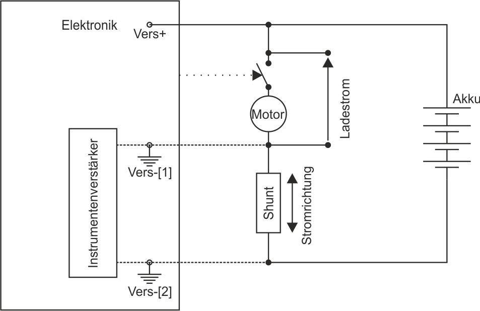

Hallo zusammen.
Ich hätte eine Frage bezüglich der Spannungsversorgung eines
Instrumentenverstärkers. Der Instrumentenverstärker soll einen Shunt
abtasten der bipolaren Strom führt: Verbraucherstrom und Ladestrom
Die angehängte Zeichnung zeigt die Struktur grob umrissen. Die
gestrichelten Linien zeigen die Messleitungen des Shunts. Auf eines von
beiden Potentialen (Vers-[1] oder Vers-[2]) wird der Minus-Pol der
Elektronik gelegt, natürlich über eine separate Leitung. Vers-[1] hat
den Vorteil, dass die Elektronik ihren eigenen Stromverbrauch auch
messen kann.
Für mein Problem ist das aber ohne Belang. Dadurch, dass der Strom
bipolar ist, wird das Shunt-Potential, das nicht auf Masse gelegt wird,
zwingend zeitweise gegenüber diesem negativ.
Meiner Meinung nach brauche ich also eine bipolare, d.h. negative
Spannungsversorgung für den Instrumentenverstärker, oder?
Und das selbst dann, wenn dessen Ausgangsleitung nicht auf
Massepotential sondern z.B. auf die 2,5V Referenzspannung eines
AD-Wandlers bezogen wird.
Vielen Dank schon mal.

OP #5871631
Vielen Dank für die schnelle Antwort.
Zweifellos ist das ein Analogelektronikproblem. Da sollte es auch hin.
Scheinbar hab ich den Thread falsch eingeordnet. Ist mein Erster,
wahrscheinlich hab ich die Auswahl des Technikbereichs übersehen.
Der INA240 ist interessant. Der erfüllt zwar nicht die Anforderungen: Er
müsste im DIP-Gehäuse verfügbar sein. Aber da findet sich bestimmt ein
anderer, entsprechender.
Aber ich seh ein anderes Problem: Die Referenzspannung ist intern. Die
ist zwar durch den Spannungsteiler in etwa bei 50% der
Versorgungsspannung, aber veränderlich durch die Gleichtaktspannung. Gut
die krieg ich weg, denn dieser Eingang wird ja auf Masse gelegt.
Trotzdem seh ich das Problem, dass der Nullpunkt nicht stimmen könnte,
da ich beim uC die selbe AD-Referenzspannung erwischen muss.
Beim Überfliegen des Datenblatts konnte ich die Widerstandswerte nicht
finden. Aber wahrscheinlich spielt die Stromaufnahmme der
Eingangsleitungen bei einem Milliohmshunt wirklich keine Rolle.
Dieser Baustein entspricht quasi der zweiten Stufe eines
Instrumentenverstärkers, oder? D.h. nur der Dritte der in einem
Instrumentenverstärker verbauten Operationsverstärker. Die ersten beiden
sind nur zur Reduktion der Stromaufnahme? Die Messgenauigkeit müsste
daher vergleichbar sein...
Aber ansonsten: Der Instrumentenverstärker würde eine bipolare
Spannungsversorgung benötigen?

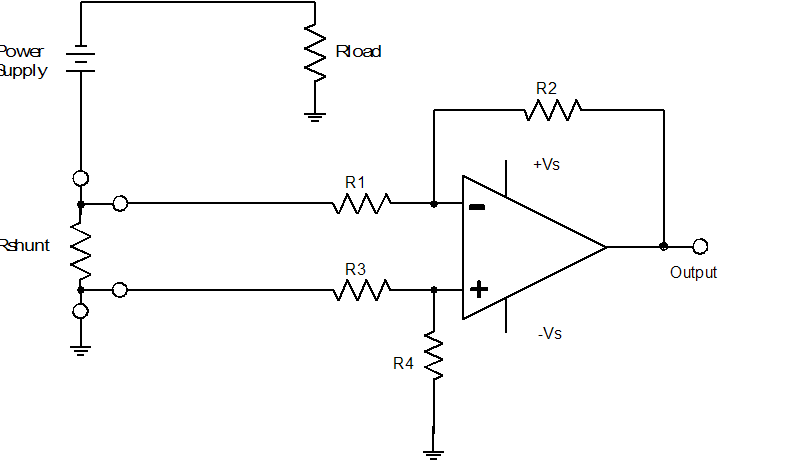

Gast #5871711
Nö.
Du sagst ja selbst...
...dass du einen Offset gut brauchen könntest.
Im Anhang (
https://electronics.stackexchange.com/questions/103417/determining-correct-requirements-of-instrumentation-amp-in-measuring-large-curre
) von +in nach VCC ein Pullup und du hast deinen Offset.
mfg mf
Gast #5871713
PS:
Statt VCC natürlich "+VS". Muss aber stabil und weitgehend rauschfrei
sein, da das direkt am Ausgang sichtbar wird. "-VS" kommt dann an Masse
ran.

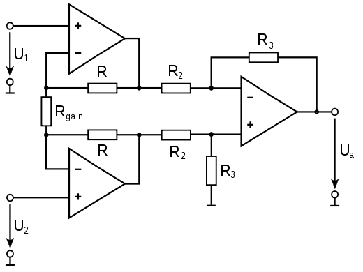

Gast #5871785
Die Antwort darauf lautet: kommt drauf an.
"Klassische" Instrumentenverstärker mit dem oben von dir skizzierten
3-OpAmp Design sind tastächlich recht heikel, was den Gleichtaktbereich
am Eingang angeht. Nicht nur der Eingang selbst darf nicht in Sättigung
gehen, sondern auch die beiden Ausgäne der ersten Verstärkerstufe dürfen
es nicht.
Ob es da Probleme geben könnte hängt ab von
- der Gleichtaktspannung des Eingangs
- der Differenzspannung am Eingang
- dem Wert von Vref
- der eingestellten Verstärkung
- dem konkreten Instrumentenverstärkerbaustein
Eine allgemeine Antwort gibt es also nicht, es kommt auf den konkreten
Fall an. Analysiert wird das üblicherweise anhand des Diamond-Plots
https://www.analog.com/media/en/technical-documentation/application-notes/AN-1401.pdf
Um den Nutzern das Leben leichter zu machen haben diverse Herstelle
entsprechende Online-Tools, die die Rechnung für dich übernehmen. Siehe
z.B.:
https://www.analog.com/designtools/en/diamond/#difL=-0.1&difR=0.1&difSl=-0.1&gain=100&l=-8&pr=AD8422&r=8&sl=-8&tab=1&ty=1&vn=-15&vp=15&vr=0
Du gibst alle relevanten Daten deines Verstärkers ein und kannst
ablesen, ob du im erlaubten Bereich bleibst.
