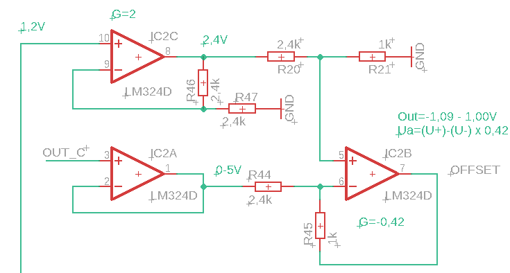

Hallo Gemeinde, ich habe eine Frage zur Schaltung anbei. Es soll sich um einen Subtrahierer handeln. Die 1,2V kommen von einer Referenzdiode. OUT_C kommt von einem MCP 4728, also DA Wandler. Nach Rechnung sollte doch am Ausgang eine Spannung von ca. -1 bis +1V anliegen wenn der DA Wandler 0-5V liefert. In der Praxis erhalte ich bei den angegeben Bauteilwerten aber -3,6V bis +1,4V. Woran könnte das liegen? Vielen Dank!

Was für eine Versorgungsspannung nutzt du für deine OPV?
Falls die ausreichend "Abstand" zu den gewünschten Signalen hat: miss doch mal zwischen den Stufen (z.B. an den Ausgängen von IC2C und IC2A und zwischen R20 und R21), ob sich dort die erwarteten Spannungen ergeben.
Ja, darauf komme ich auch.
Hast du denn mal die Spannungen an Pin 8 und Pin 1 gemessen, um den Fehler einzugrenzen?
Spannungsversorgung des LM324?
Pull-Down an Pin 1 und Pin 7?
Beschaltung des unbenutzten IC2D?
#7347836
Bestückungsfehler: entweder ist R44=1k (statt 2k4) oder R45=2k4 (statt 1k0). Darauf kommt man, wenn man den gemessenen Spannungshub von 5V (statt 2V) betrachtet. Also ist im unteren Zweig die Verstärkung -1V/V statt -0,4V/V. Nicht raten, sondern Rechnen führt zum Ziel!

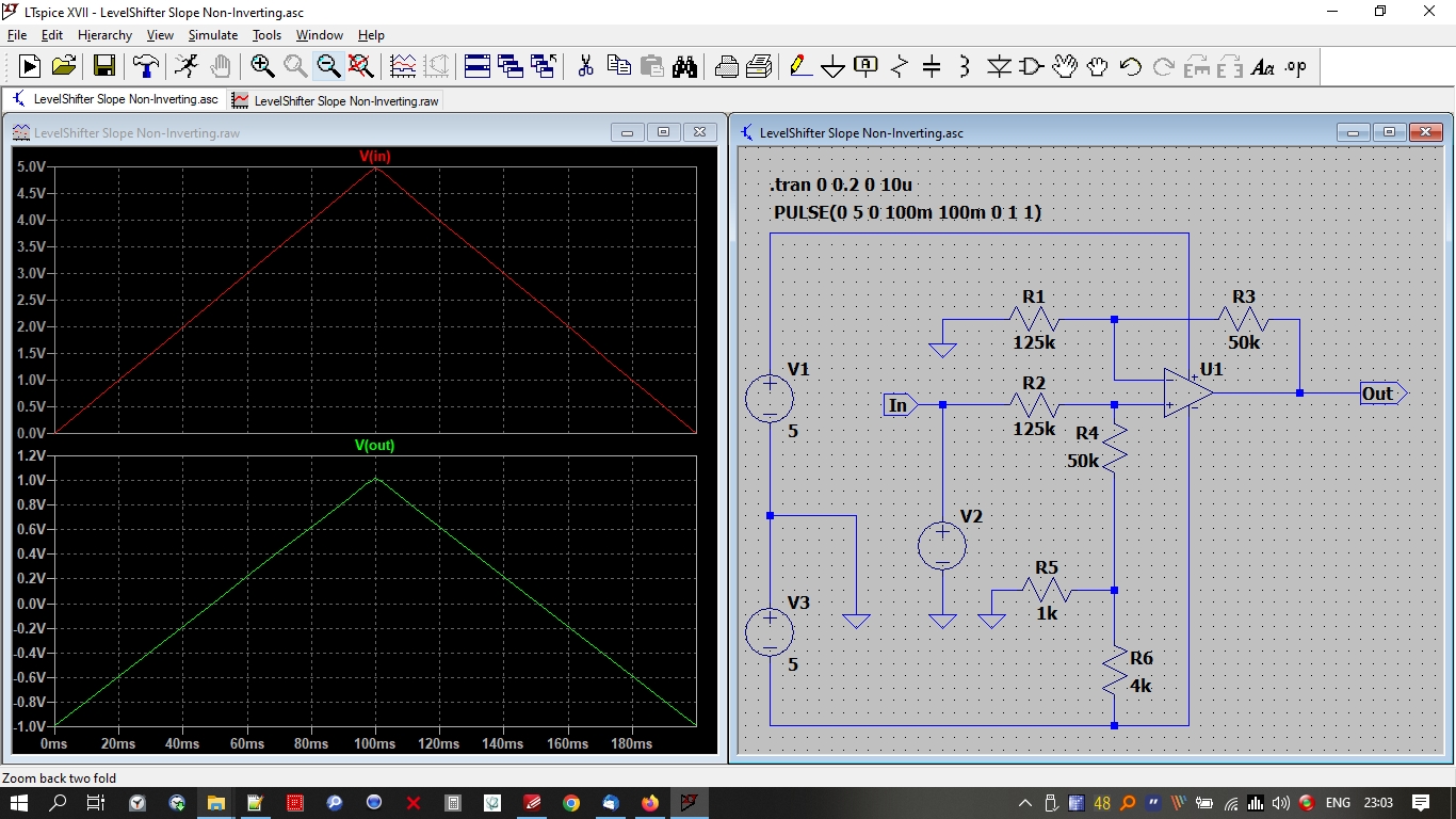

Sehe ich das richtig: Du hast eine +/- Spannungsversorgung und willst eine Spannung von 0-5V in den Bereich von -1V bis +1V konvertieren. Wenn dem so ist siehe Anhang - ist lediglich ein anderer Schaltungsvorschlag. Habe einen Opamp als Differenzverstaerker mit einem Offset von -1V beschaltet.Der Offset wird mit R5 und R6 von -5V abgeleitet. Die Widerstandsbeschaltung ist hochohmig und sollte nur wenig Einfluss auf den A/D-Wandler haben Ob die Schaltung fuer dich zu gebrauchen ist musst du selbst entscheiden.
Oh oh oh, Du hattest recht! R45 war 2k4 statt 1k! Vielen Dank für Eure Antworten!

Danke für den Vorschlag, sehr interessant. Eine Frage dazu: Die Schaltung generiert eine Offsetspannung für einen folgenden INA126 der ein Kraftsensorsignal versärkt (G ca. 1600). Dabei ist es wichtig, dass der Offset sehr stabil und mit niedriger Impedanz anliegt. Ist die Spannung in Deinem Vorschlag nicht abhängig von der Stabilität bzw. vom Level der negativen Versorgung? VG
Ja klar.Schwankt die -5V dann natuerlich auch die -1V-Offsetspannung. Statt dem Spannungsteiler(R5/R6),wuerde ich dann eine externe Referenz nehmen. Wenn die -5V allerdings von einem 79L05 oder sonstigem Spannungsregler kommen,kannst du den Spannungsteiler beibehalten.Spannungsregler haben normalerweise Toleranzen von +/-5% - also etwas 4.75V-5.25V.Je nachdem wie genau deine Referenz sein muss,wirst du wohl einen Trimmer in Reihe zu R5/R6 verwenden muessen.Ich selbst "hasse" Trimmer kam aber bisher auch nie in die Verlegenheit eine supergenaue Referenz verwenden zu muessen.
