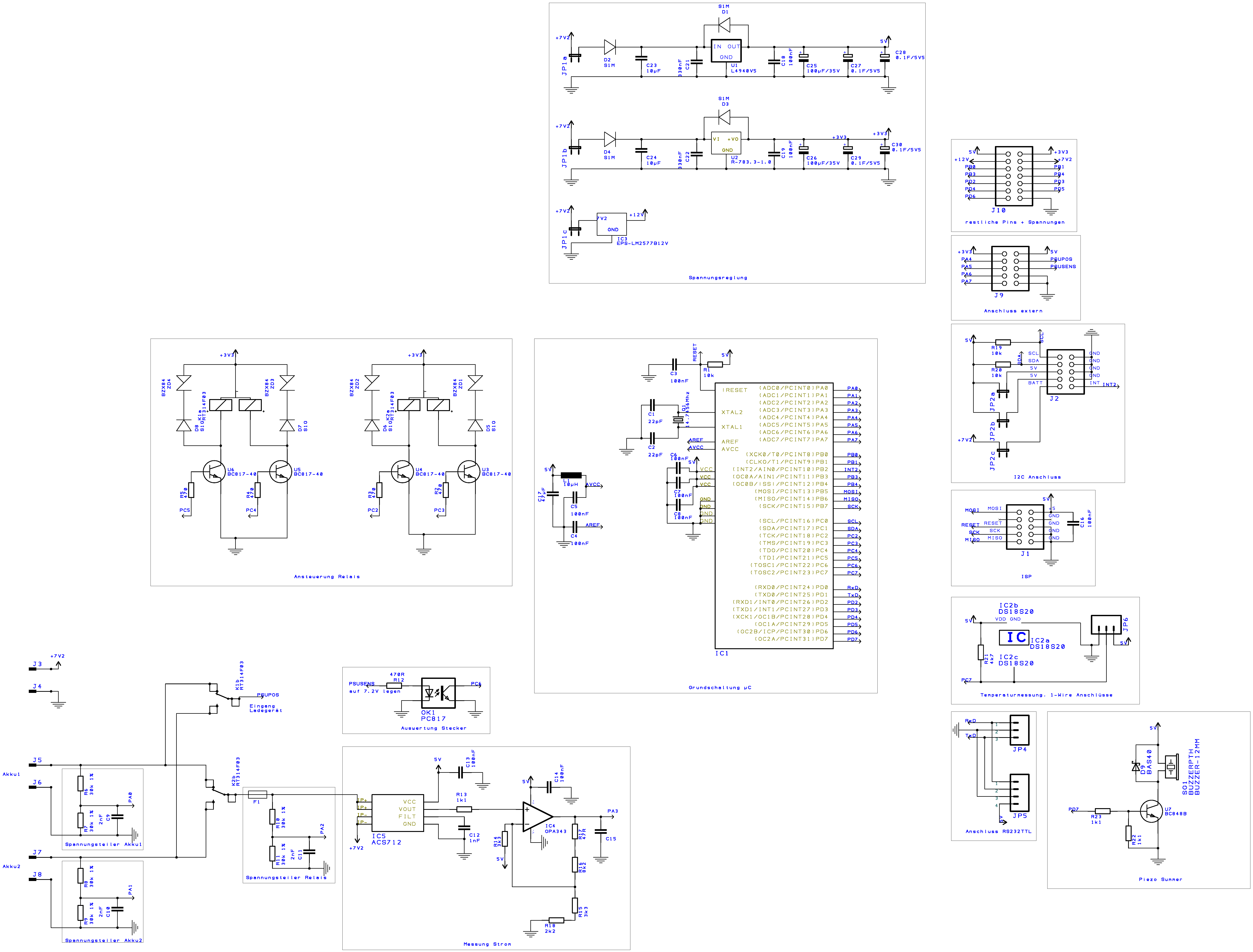

Die Schaltpläne sind alle im png Format und relativ klein, das .sch von
Designspark hängt ich als zip auch dran. Um nicht mit zu
unübersichtlichen Plänen zu nerven hab ich die fraglichen Stellen in
einzelne Dateien gepackt.
Die Übersicht des derzeitigen Standes

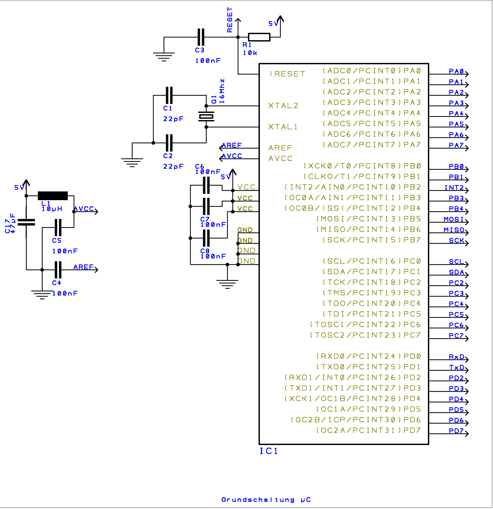

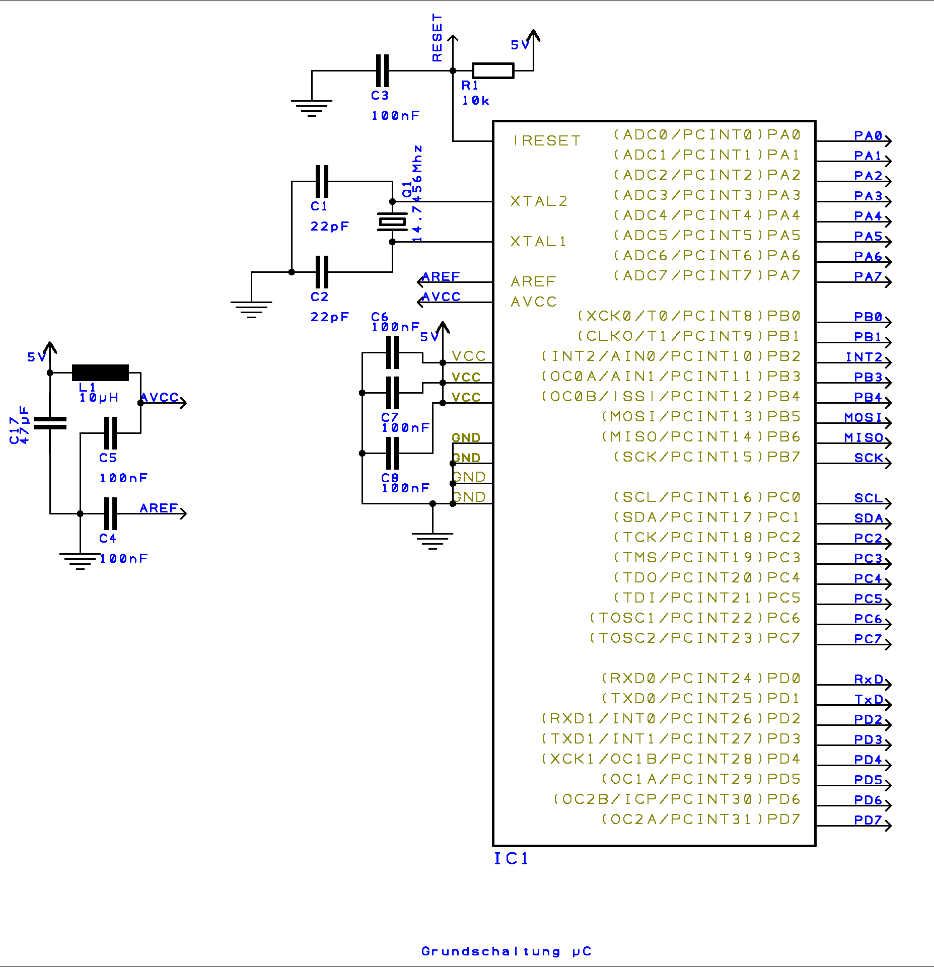

- Grundschaltung
ATMEGA 644, nix besonderes. Aber irgendeinen Kondensator vergisst man ja
immer? Würdet ihr die Pins anders belegen?

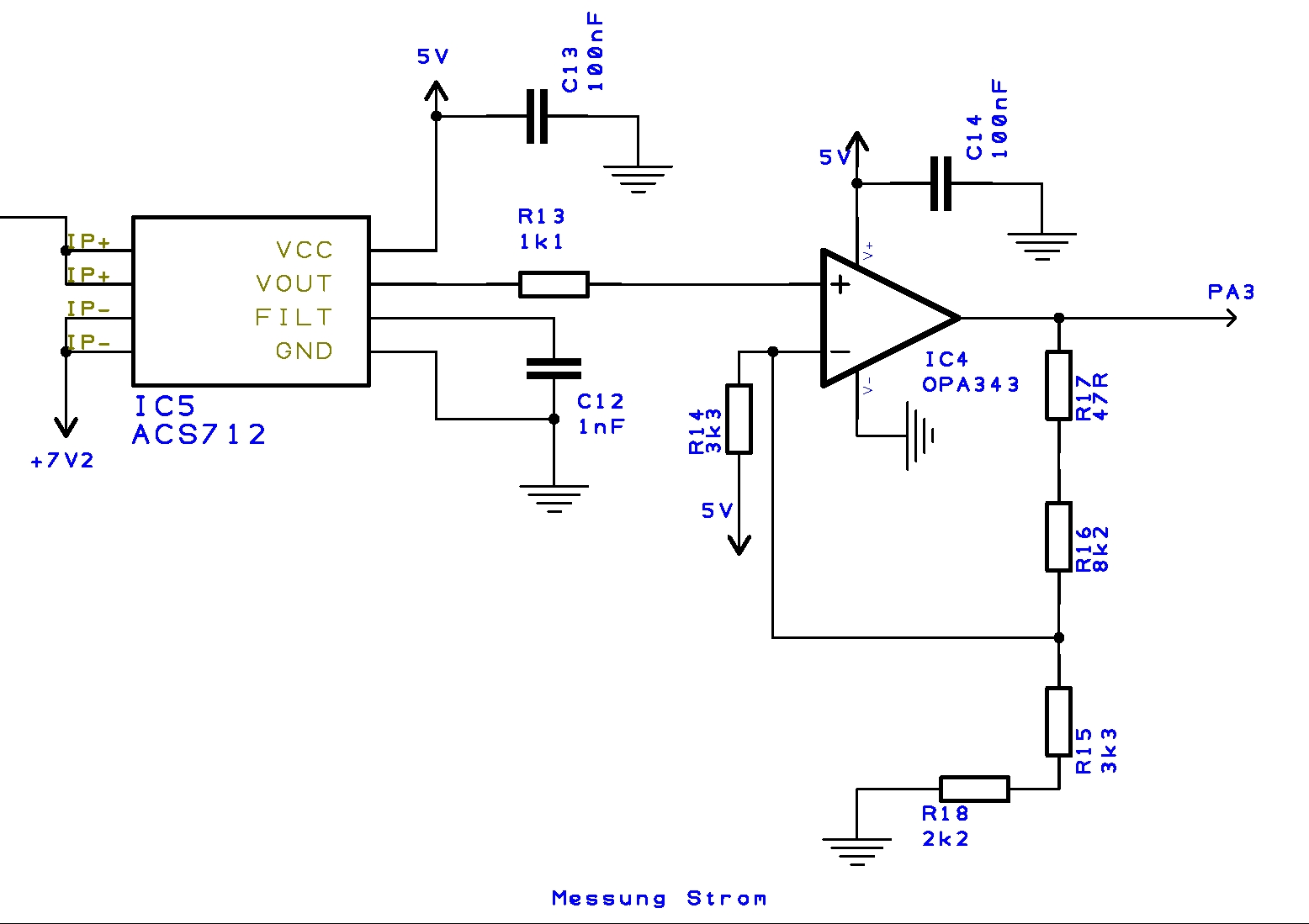

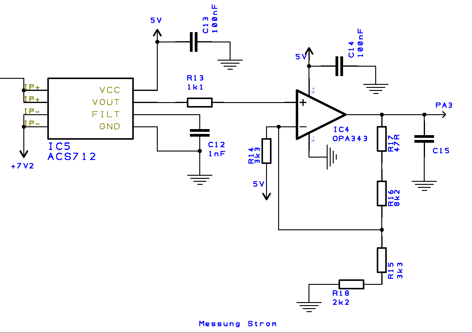

- Messung Strom
Hall Sensor, vorher noch nie benutzt. Da ist natürlich die Frage ob das
so funktionieren kann.... Und ob der Opamp so richtig...

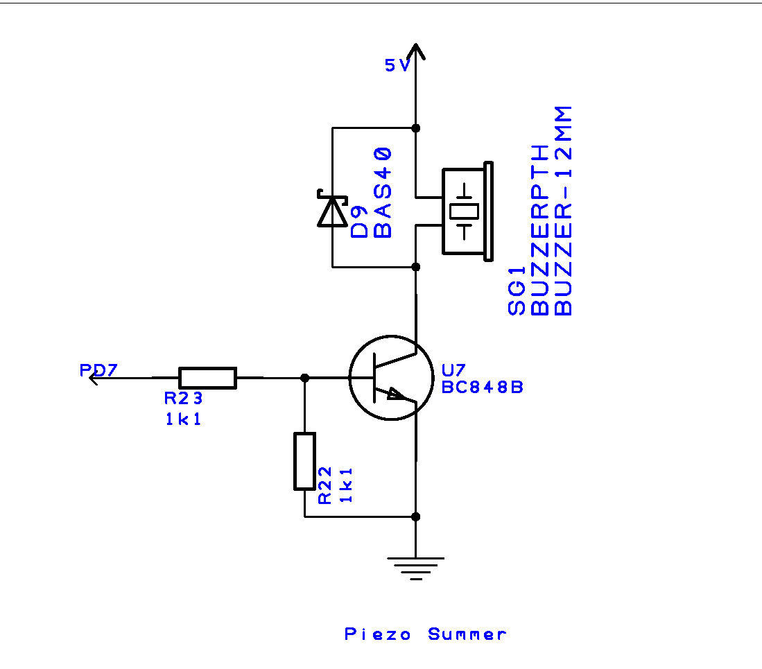

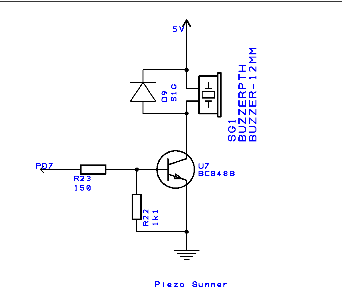

- Piezo
Fehler sollen durch so ein Ding akustisch angezeigt werden.
Freilaufdiode ist drin, nur passt die auch? Beipiele in SMD sind rar...

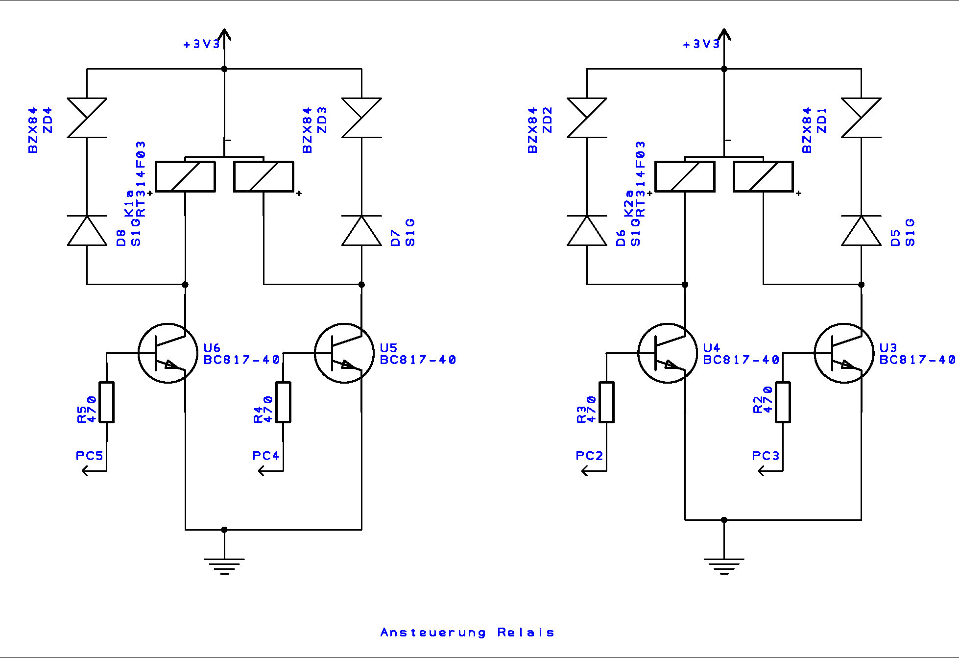

Ansteuerung von 2 bistabilen Relais. Da gibt es doch immer spannende
Diskussionen ;-)

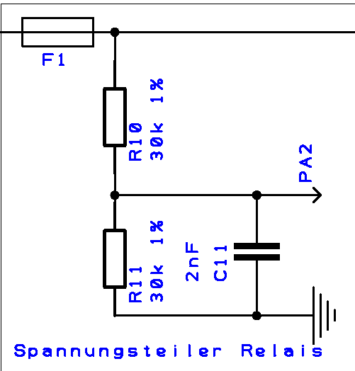

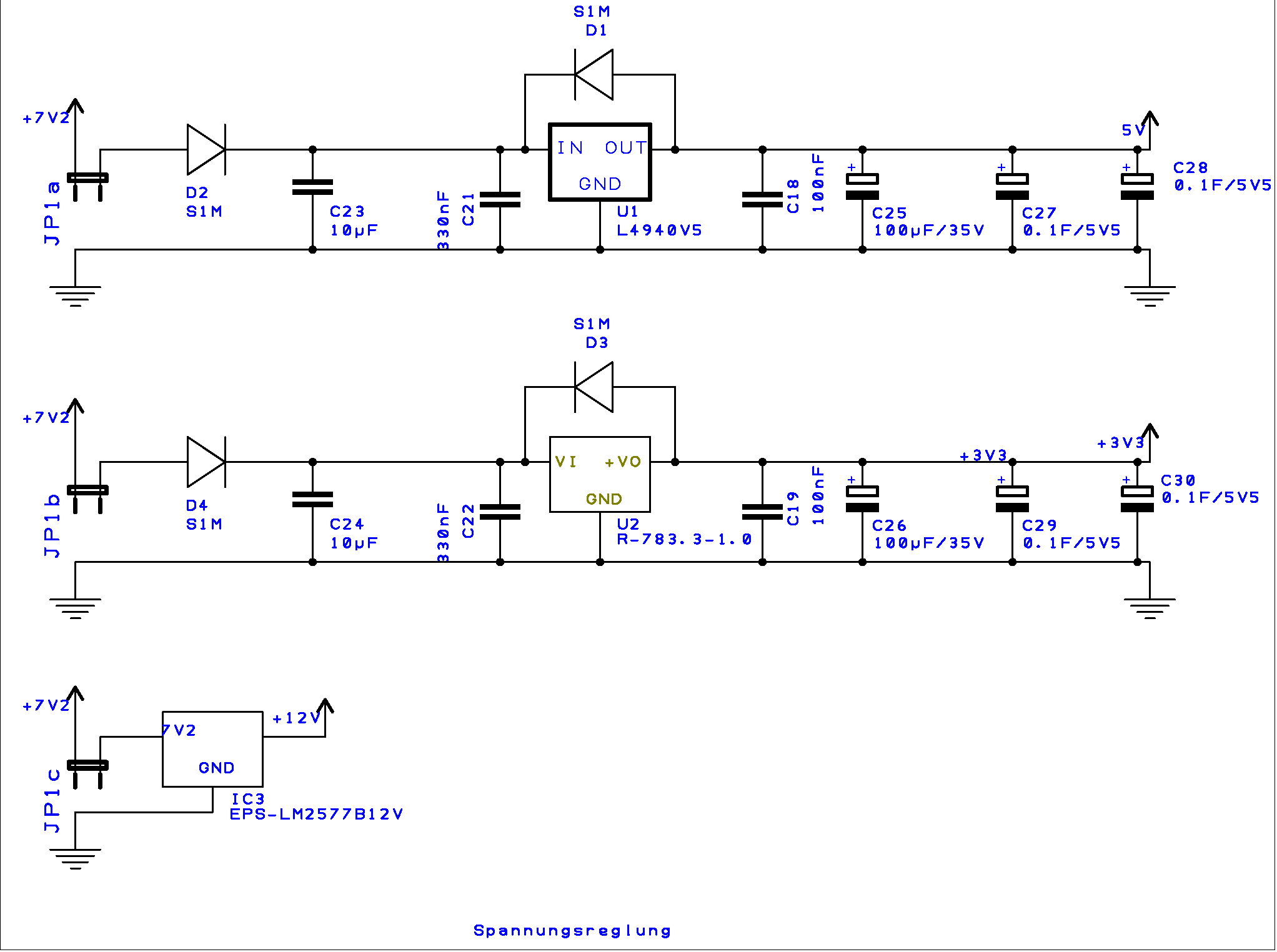

- Spannungswandler
Man nimmt was bei Reichelt zu bekommen ist. Sind 30k und der C
vernünftig? Bei 7V2 Akkus sollt der Messbereich zwischen 0 und 10V
liegen, am ADC also zwischen 0 und 5V.
- Stromversorgung
Aus den Akkus (7V2, NiMh, 2000mAh, billig) sollen 3,3 Volt, 5 Volt und
12 Volt werden.
Etwas viele Cs, zur Not sollen aber auch "normale" 78xx passen. Elkos
sind zum Teil durch Keramik ersetzt, hoffe das geht auch so. Die
"Supercaps" sollen das Board versorgen währen die Relais umschalten. Für
die 12V ist ein fertiges Modul (step up, billig aus Hk, liegt hier schon
getestet rum) angedacht.

@ Hanns
Keine Diode? Stattdessen nen simpler Widerstand? Hab gelesen wegen
Erschütterung,...
Besonders laut muss es nicht sein, ich bin alt ;-)
Dann seh ich da mal nen 2k Widerstand vor.
@Ina
Ersatzlos streichen? Der Teil ist ziemlich 1:1 übernommen, da weiss man
nie ob es passt. Also kann C15 weg, mehr Platz für nen anderen C ;-)

Den Piezosummer kann man sehr gut direkt an einen Pin vom Prozessor
anschließen. Wenns lauter sein soll, dann zwischen zwei invertiert
schaltende Pins.
Wenn der Prozessor eine RS-232 Schnittstelle haben soll, ist es
vorteilhaft, ein Baudratenquarz einzusetzen. Also eine Frequenz, die
sich ganzzahlig auf alle üblichen Baudraten teilen lässt. Z.B. 14,7456
MHz.
Beispiel:
14 745 600 Hz / 115200 Baud = 128

> ace:
> Wenn es ein wenig günstiger sein soll und weniger kompliziert dann guck
> Dir mal dieses Bauteil an:
Interessantes Teil, vielen Dank für den Hinweis. Ein ACS712 liegt
allerdings schon rum, hab ich mal günstig mitbestellt. Den würde ich
natürlich gerne verwenden.
> schaltende Pins.
Die Variante ist mir auch schon begegnet. Ich meine aber gelesen zu
haben das ein Piezo Schallwandler bei Erschütterung eine Spannung abgibt
die den µC gefährden kann? Laut muss es wie gesagt nicht sein, sonst
schaut der Stubentiger wieder so vorwurfsvoll ;-)
RS-232 soll nur für debugging Ausgaben dienen, ist also nicht so
kritisch. Auf den Testboards hat mit der Kommunikation unabhängig vom
Quarz eigentlich immer geklappt, deshalb hab ich daran auch gar nicht
gedacht.
Ich werd den Quarz entsprechend ändern, schaden kann es nicht.

R23 bei der Piezoansteuerung ist arg klein. Da wird der Prozessorport
wohl schon maulig.
Bei der Relaissteuerung sollte jeweils eine Diode zum Vermeiden einer
Abschaltinduktionsspitze reichen, wozu die kunstvolle Schaltung mit den
Zenerdioden?

Stimmt, ich ändere den mal auf mind. 1k

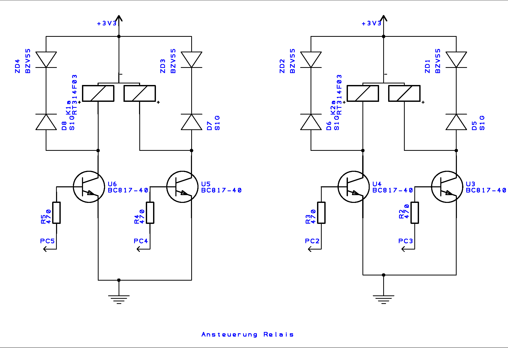

Die kunstvolle Schaltung soll die Schaltzeit verkürzen. Unter dem Wiki
Link findet sich da auch eine Erklärung. Allerdings merke ich grad das
die Z-Dioden geändert werden müssen. Die sollen ja etwa der Relais
Nennspannung entsprechen.

- MessungStrom:
C15 fällt raus / wird nicht bestückt
- Grundschaltung:
Quarz geändert
- RelaisAnsteuerung:
Z-Dioden geändert
- piezo:
150 Variationen gefunden...
Wurde huer auch schon besprochen, z.B:
Beitrag "Piezoschallgeber am AVR"
Nochmal geschaut ob sowas in der Bastelkiste liegt. Ja, Pollin Spiel 1
hat es so drauf und blöckt auch.
Hab die Diode gegen ne Schottky getauscht und den Widerstand erhöht.
Persönliche Seite
Der Piezo funktioniert doch so nicht. Ein Piezo ist in erster Näherung
ein Kondensator mit etwas erhöhtem Verlustwinkel. Beim Einschalten von
dem Transistor wird er geladen. Und wann wird er wieder entladen? Genau:
Garnicht. Es passiert also nur einmal eine Auslenkung und das wars dann.
Einen Piezo muss man aktiv wieder entladen.
Mit der direkten Beschaltung an zwei oder einem Portpin mit geeignetem
Serienwiderstand (z.B. 1k) habe ich noch nie Probleme gehabt und ich
kann mir auch nicht vorstellen, dass die niedrigen Ströme eines Piezos
die Clampingdioden von dem Port zerstören können. Da müsste man schon
mit dem Hammer drauf schlagen.

Ich dachte an den:
http://www.reichelt.de/Alarmmelder/SUMMER-BJM-05/index.html?;ACTION=3;LA=2;ARTICLE=35928;GROUPID=3484;SID=13Tku92H8AAAIAAG89wGw031ba677ebeb74f0230e2632d67f9790
Da ein vernünftiges Datenblatt finden...
Dürfte aber ein "magnetic buzzer" sein, mir war nicht bewusst das es bei
diesem unscheinbaren schwarzen Dingern so erhebliche Unterschiede gibt.
Hier ist eine Ebay Auktion mit dem Teil, da sieht man einen Teil vom
Datenblatt inkl. Schaltung:
http://cgi.ebay.de/Signalgeber-BJM-05-5V-60mA-Piezo-Schallgeber-Buzzer-/230563127382#ht_1356wt_952
Das kommt in etwa hin, angesteuert wird mit einem Rechtecksignal.
