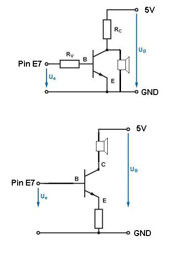

ich habe einen Piezo Schallgeber an einem Atmega2561 zwischen 5V und
OC3A hängen. Wenn ich den Pin OC3A mit einer Frequenz von 6 khz toggle
läuft alles problemlos. Ich möchte jedoch verschiedene "Alarmstufen"
erzeugen, indem ich den Timer3 mit verschiedenen Frequenzen deaktiviere
und wieder aktiviere. Wenn ich das mache resettet sich der Controller
nach einer gewissen Zeit, abhängig von der Frequenz mit der ich den
Timer aktiviere/deaktiviere. Kann mir vielleicht jemand sagen, was ich
falsch mache ?
Viele Grüße,
Tobias
Gast #636097
Vielen Dank erst mal für die schnelle Antwort.
Ich hab das ganze bereits mit Vorwiederstand probiert, aber wenn der
Wiederstand gross genug ist wird der Alarmton zu leise. Ich habe dann
die obere Schaltung aus der beigefügten Datei getestet, was ebenfalls
noch zu Problemen geführt hat. Mit der unteren Schaltung scheint es
jedoch mit ausreichender Lautstärke zu funktionieren. Da ich mich mit
Elektronik nicht so gut auskenne wollte ich fragen, ob mir vielleicht
jemand sagen kann, ob ich diese Schaltung so bedenkenlos verwenden kann,
oder ob dabei irgendwas schiefgehen kann. Was muss ich bei der Auswahl
des Transistors beachten ?

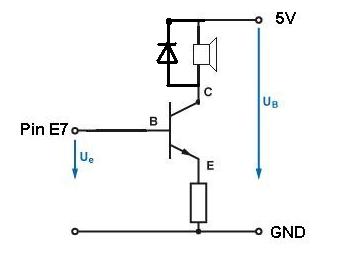

(Firma: TravelRec.) Persönliche Seite #636102
>ich habe einen Piezo Schallgeber...
Höchstwahrscheinlich nicht, Du hast bestimmt einen elektrodynamischen
Wandler an Deinem ATMega. Dieser benötigt eine Freilaufdiode, die die
auftretenden Impulsspitzen absorbiert. Dies macht jetzt der Transistor
und das bekommt ihm auf die Dauer nicht. Schalte eine Diode 1N4148 oder
1N4001 über den Wandler, mit der Kathode nach + und mit der Anode zum
Kollektor des Transistors.
Gast #636115
@Travel Rec. Vielen Dank. Du hast wohl recht. Bei Conrad gibts das Teil
als "SMD MAGN. SCHALLWANDLER DET901D".
Muss ich dann bei der Wahl des Transistors noch irgendwas beachten ? Bei
der Dimensionierung des Wiederstandes habe ich V_OH (4,2V) / I_max
(40mA) => 150 Ohm genommen. Ist das korrekt ?
