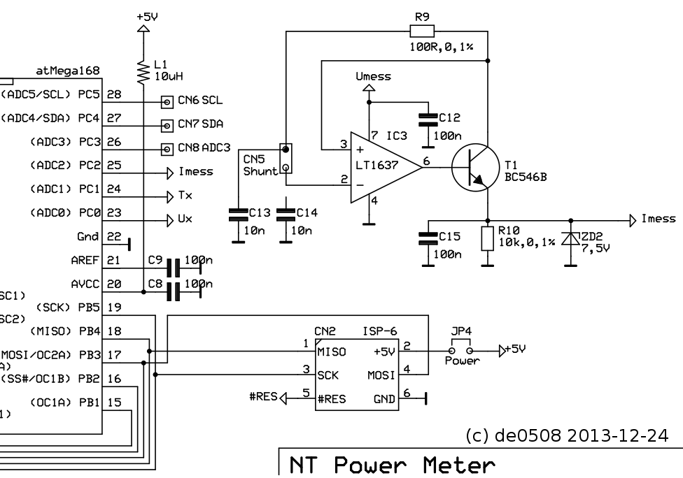

#3457700
Hallo allerseits,
Der INA226 hat überalles so gute Daten 0,1% Genauigkeit, dass man das
mit diskreter Technik nicht für diesen Preis erreichen kann.
Der eingebaute ADC liefert 15Bit mit Vorzeichen bei der Strommessung am
Shunt bis +-80mV und bis 16Bit bei der Spannungsmessung.
Ich habe das gerade diskret aufgebaut und bastele an der Firmware..
Danach werfe ich den Abschnitt in der SW für den ADC des AVR heraus und
steuere über I2C den INA226, somit kann ich beides vergleichen.
Der obige Schaltplan zeigt eine highside Messmethode, basieren auf den
Application Notes von Linear Technology:
AN105 - Current Sense Circuit Collection
http://www.linear.com/docs/12479‎

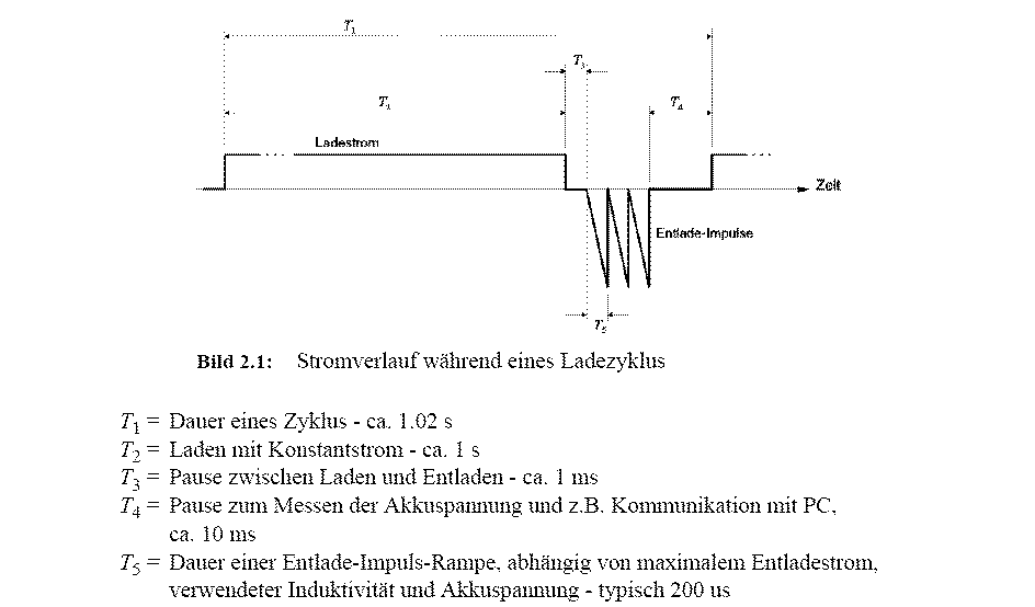

(Firma: Anscheinend Corner-Cases ;-)) #3457729
Ich möchte die Ladekurve des TRXChargers ( Nach dem REFLEX-Prinzip )
mitloggen ( siehe Anhang ) und da die Entladeimpulse nur 200µs lang
sind, wird wohl der IIC-Bus zu langsam dafür sein oder ?
