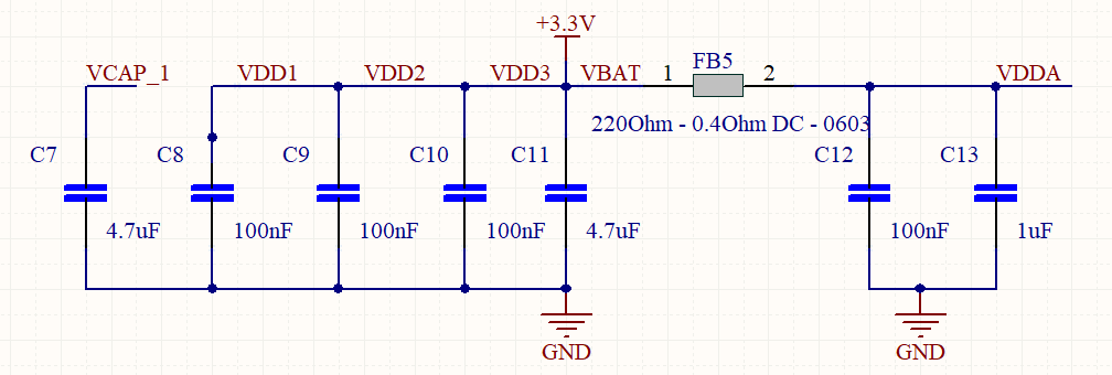

Ich habe einen STM32F4, mit welchem ich einen analogen Messwert einlese.
Nun ist VDDA über eine Ferrit-Perle entkoppelt und ich frage mich, ob
ich die Messverstärker mit VDDA füttern sollte oder direkt auf die 3.3V
Quelle hinter der Ferritperle?
Der Verstärker ist ein
INA240(http://www.ti.com/lit/ds/symlink/ina240-q1.pdf)

VDDA ist für mich hinter der Ferritperle?
Kannst du mal einzeichnen, was du meinst?

Jo das meine ich, wie oben im Schaltplan. VDDA würde direkt auf den
Spannungseingang des Messverstärkers gehen. Das Problem ist ja, wenn die
Spannung des Messverstärkers nicht genau die gleiche wie für den ADC des
uC ist, dass da ein Offset entsteht.

Dergute W. schrieb:
> Warum nicht ganz dick auf die Kacke hauen, fuenfe gerade sein lassen,
> und dem Verstaerker seine eigene Ferritperle und eigene Kondensatoren
> spendieren?
Abblockkondensator ist natürlich spendiert, ich dachte nur, dass durch
die Stromaufnahme durch die Ferritperle, auch wenn nur sehr gering,
bereits ein Offset entsteht.

Aeeh - wieso Offset? Gehts hier um die Betriebsspannung des Verstaerkers
oder willst du irgendwelche Referenzpegel, um die in die Innereien des
Verstaerkers einzuspeisen?

Jo du hast schon recht, durch die Kondensatoren kann man ja bei diesen
geringen Stromaufnahmen mit überall der gleichen Spannung rechnen, daher
sollte dies gar kein Offset verursachen. Danke. Ich hatte ein Offset
Problem bei einer anderen Schaltung, wo aber die Spannungsregler zwei
verschiedene 3.3V Quellen waren, was zu einem Offset geführt hat.

Aeeeh - neee. Kleines Missverstaendnis. Meine Frage war nicht rhetorisch
gemeint, sondern komplett ernst. Kann schon sein, dass du da
Spannungsabfaelle uber die Perlen kriegst. Aber fuer die
Betriebsspannung des Verstaerkers sollte das wurscht sein. Oder steuerst
du den soweit aus, dass es da mit ein paar mV schon Malheur gibt?
Wenn du aber aus dieser (Betriebs)Spannung irgendwas als Vref in deinem
Signal verwurstest, dann wirds unangenehm.
Gruss
WK

Ich habe es mal mit dieser 0.4mOhm DC Perle berechnet, führt bei diesen
90uA Bias Strom für die Verstärker maximal zu einer Sample Differenz von
1 bei diesem 12bit ADC, daher sollte das keine Probleme bereiten, im
Gegensatz zu den etwa 0.06V Verschiebung zwischen den zwei
Spannungsreglern, was mir einen rechten Offset verursacht hat von um die
74 Samples, wobei 1 Sample um die 10mA Strom entspricht.

OK, also geht deine Leitung an die Innereien des Verstaerkers. Da wuerd'
ich natuerlich genau VDDA nehmen (ohne irgendwas zwischendrinnen). Da
fliesst ja eh' kein Strom. Aber die Betriebsspannung des Verstaerkers
koennt durchaus dann separat gesiebt werden.
