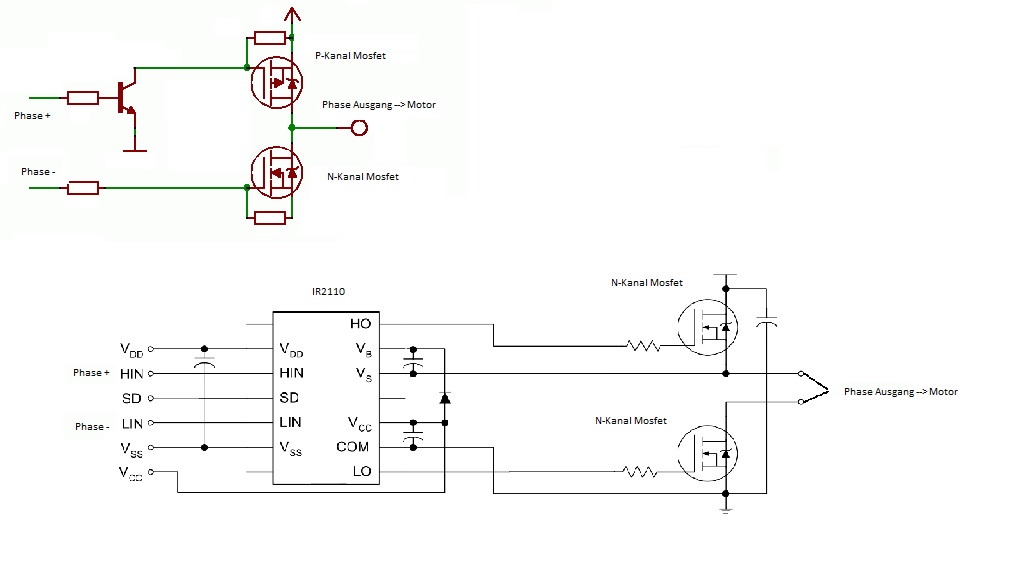

Gast #2540969
@Matthias Sch.
hab ein Bild angehängt, in dem oben die Ansteuerung von einer Phase ist,
wie ich es jetzt mache, undten hab ich einen Schaltplan mit dem IR2110.
Stimmt da so, ich hoffe ich hab das richtig verstanden...
(Firma: matzetronics) #2540994
Ja, so stehts ja auch im Datenblatt. Wir haben mehrere Gründe, die
IR2110 zu nehmen, von denen die Ladungspumpe nur einer ist: Die Dinger
haben eine Verriegelung, die es verbietet, High- und Lowside gleichzeitg
zu setzen, einen Shutdown Eingang zum sofortigen sperren und sie sind
billig. Ausserdem kann ich sie direkt mit den 3,3 Volt meines
Controllers ansteuern.
hinz schrieb:
> "Calculated continuous current based on maximum allowable junction
> temperature. Package limitation current is 75A"
Jo, allerdings wird mir bei 75 Ampere über das Sourcebeinchen immer noch
heiss und kalt - die Drain ziehen wir über die Kühlfahne.
Glücklicherweise ziehen die Motore pro Phase max. 60-80 Ampere.

#2541005
Guten Morgen,
Mal eine Frage zu dem IR2110 ist der nicht für eine Maximale Spannung
von 25 V laut Datenblatt, das wäre doch zu wenig um den N-Fet im oberen
Kreis zu schalten oder ?
Ich habe schon einige dieser größeren Regler zerlegt und normalerweise
arbeiten diese mit 2-6 Fets parallel je Ansteuerungskanal. Ich denke aus
thermischen Gründen kommst du über mehrere FETs parallel kaum rum.
Gruß Martin
(Firma: matzetronics) #2541040
Christoph schrieb:
> Kann ich an einem Ausgang vom IR2110 auch zwei oder drei Mosfets
> parallel ansteuern?
Ja, allerdings bekommt bei uns jeder MOSFet seinen eigenen
Gatewiderstand. Wir nehmen hier 15-22 Ohm mit 2 Watt.
Deswegen ja die Ladungspumpe. Diese nimmt als Bezugsspannung Vs ( also
die Source des Highside FET) und pumpt diese auf Vs + Vcc auf. Bei 25
Volt Vcc sinds also ca. 25 Volt Ugs, die die Highside sieht. Bisschen
weniger, denn die Treiber im IR Chip saugen was weg.
Unser DC/DC liefert 12 Volt auf Vcc, das schaltet die MOSFets sauber
durch, Ugs max. 4 Volt lt. Datenblatt.
