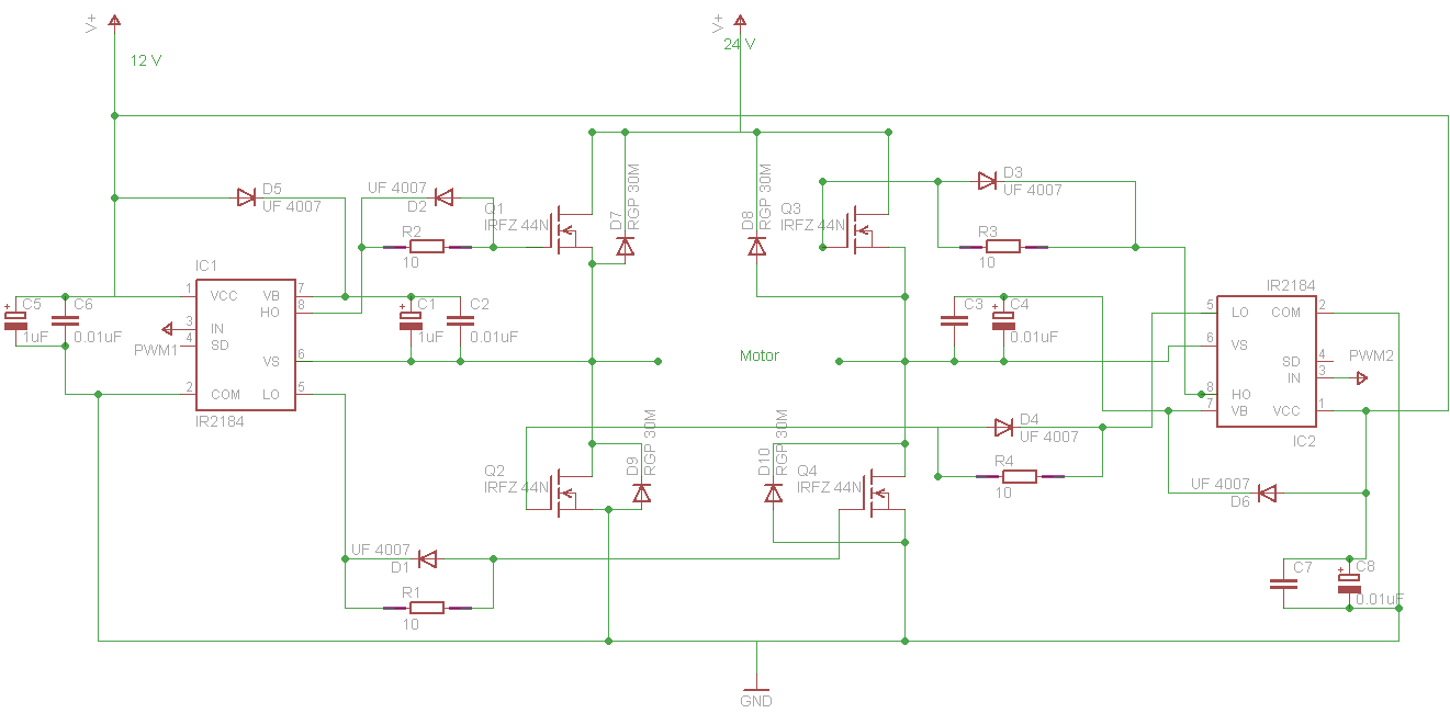

wir haben uns in den letzten Tagen ein wenig oder auch ein wenig mehr
mit H Brücken auseinander gesetzt.
Also in unserem Fall haben wir eine 24V Motor mit ca 10A Dauerstrom also
habe ich die Mosfets so gewählt da sie ca 40A mitmachen um auf Nummer
sicher zu gehen. Der Motor soll einen vor und Rücklauf haben.
Und aktuell frage ich mich wo die Vorteile und Nachteile verschiedener
Treiber ist.
Nur als Beispiel zu einem IC wie der IR2110 mit 14 Pins und einem IR2184
mit nur 8. Ich weiß, eine sehr oberflächliche Frage aber vielleicht kann
mir ja einfach jemand einen für meine Fälle guten Treiber empfehlen und
vielleicht auch warum O:-)
Außerdem die Bemessung der Kondensatoren der Bootstrap, kommt mir so vor
als gäbe es da keine wirklichen fixen Werte sondern eher
"Erfahrungsberichte".
Wir wollen ein PWM Signal von 1KHz verwenden, das sollte für den Motor
ja eigentlich gut geeignet sein, hat da jemand einen guten Richtwert?
Eine Sache ist da noch, der Motor wird von 2 12V Gel Batterien die in
Reihe geschaltet sind betrieben. Zum Schalten brauchen wir aber ja noch
die 12V Spannung für den Treiber. Können wir ohne Probleme die 12V von
einer der Batterien abzwacken oder wäre es klüger eine saubere nicht
belastete Stromquelle zu verwenden? ich hätte noch weine kleine Roller
Batterie die auch 12V bringt und Platztechnisch ist das kein Problem,
müsste man nur vorher wissen.
Vielleicht könnte ja auch mal jemand einen Blick auf mein bisheriges
Werk werfen und mich vor dem Knall eines besseren Belehren.
Ich habe auch schon eine Schaltung für einen IR2110 gemacht aber noch
nicht Digitalisiert.
Besten dank schon mal :)
> sicher zu gehen.
Das könnte hinhauen. Dir ist schon klar, dass die 40A nur bei 25°C und
keiner Frequenz gelten? Schau dir mal die Diagramme im Mosfet-Datenblatt
an (SOA, etc). Die 10A sind eine ganzschöne Ansage! Aber sollte machbar
sein. Die Mosfets sind sicher aktiv kühlpflichtig.
> Treiber ist.
Zusätzliche Pins kommen meist von zusätzlichen Funktionen. Das steht
aber alles im Datenblatt. (Übertemperatur, SlewRate, ...)
Diese Erfahrungsberichte sind völlig sinnlos. Höchstens zur gröbsten
Orientierung. Den passenden Bootstrapkondensator bekommt man nur durch
Versuchen raus. (-> ohne Oszi braucht man garnicht anfangen).
Das hängt maßgeblich von deinem Motor ab, aber 1 kHz ist insofern
hässlich, dass man es sehr sehr sehr gut hört. Darum wird die
PWM-Frequenz meist um die 15kHz bis 20 kHz wählt. Das hört man nicht
mehr (so gut) und die Schaltverluste sind noch nicht all zu hoch. Im
allgemeinen: So niedrig wie möglich (-> Schaltverluste) und so hoch wie
nötig.

Gast #3532750
D7 bis D10 brauchst Du nicht.
Die parasitären Mosfet Dioden reichen völlig.
D1 bis D5 sieht man zwar häufig bei 10R am gate kommst Du ohne aus.
Das Du bei der Verschaltung niemals den Motor zum laufen bekommst, dafür
aber jede Menge tote Mosfet erzeugst ist die bewusst ?
Q1 & Q4 müssten zusammen schalten, + Q2 & Q3.
Das können die aber nicht weil Du dir die Schaltdiagramme der Treiber
nicht angeschaut hast.
Hi out und Low out eines dieser Treiber sind niemals zusammen aktiv,
sondern abwechselnd mit einer Totzeit dazwischen.
Selbst wenn Du das richtig verschaltest brennt der Kram weg so bald der
Motor blockiert ist.
Du hast keine Überstromdetektion.
Einen Treiber kann ich Dir nicht empfehlen.
Bei 24V würde ich das ganz anders machen.
Ich kann Dir nur empfehlen Dich noch sehr sehr viel intensiver mit der
Materie auseinanderzusetzen, die Datenblätter richtig zu lesen und
Schaltpläne so sauber und klar strukturiert wie möglich zu zeichnen.
Man kann Bauteile z.B. spiegeln und muss die nicht krampfhaft von einer
Seite herumverkabeln.
Deine Schaltung ist vom Konzept, der Ausführung und grafischen
Darstellung ein hoffnungsloses Kuddelmuddel.
Viel einfacher für Dich weil nur eine PWM ohne Tricks und Kniffe:
- Richtungsumschaltung mit Relais
- Drehzahlregelung mit einem Mosfet im GND Kreis des Motors.
- Freilaufdiode zwischen Mosfet Drain und +24V nicht vergessen.

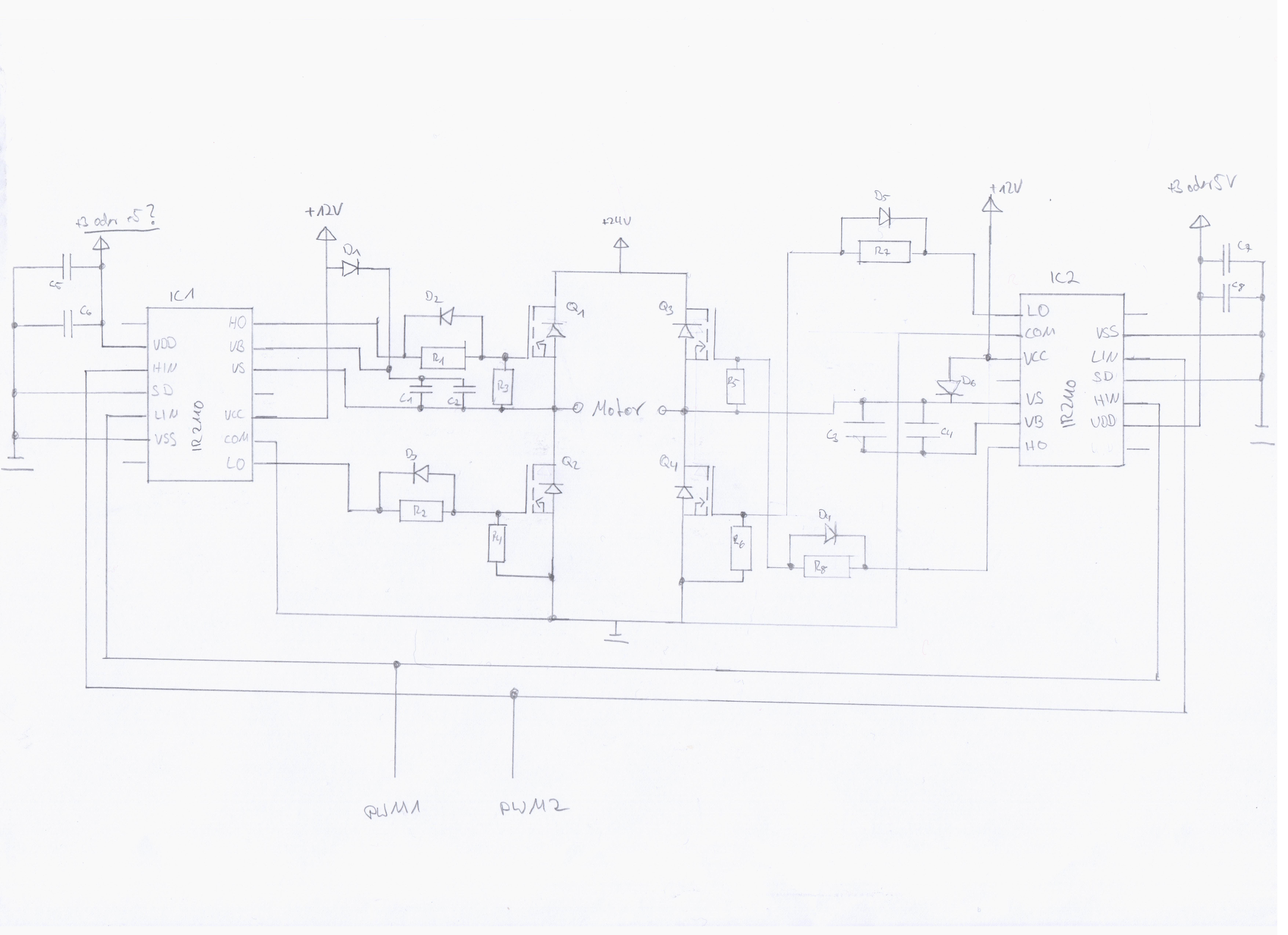

OP #3532795
genau das wird überall diskutiert und ich bin zu dem Schluss gekommen,
dass zu viel nicht schadet.
Ebenso die anderen Dioden oder nicht?
ok, ich sehe es... bin leider davon ausgegangen das es so passt.
Aber mal blöd gefragt... wozu ist das umgekehrt? sehe gerade das die
Halbbrückentreiber das (fast?) alle haben. Wenn ich den IR2110 nehme
kann ich die ja gleich schalten und das Problem fällt weg, liege ich da
richtig?
Oder kann man mir einen Vollbrückentreiber empfehlen?
Wäre tatsächlich auch eine Möglichkeit, wollen die bisherigen pläne aber
mal nicht direkt über den Haufen werfen.
Gast #3533572
Besser aber noch lange nicht gut.
1. Blockierender Motor = Tot durch Überstrom
2. Das geht vom Prinzip nicht !
Diese Halbbrücke kann High oder Low Schalten, aber nicht Nix.
Wenn z.B. PWM 1 high ist und Q1 geschaltet und der PWM 2 von Low auf
High geht, was passiert denn dann ?
Q4 öffnet und nach der Totzeit schließt Q3.
Der drehende Motor wird über beide High Side Mos kurzgeschlossen und
speist seine gesamte Schwungenergie als Generator in die Schaltung.
Das ist als ob Du einen Schraubenschlüssel ins Getriebe werfen würdest.
Der Motor steht auf Punkt und die Ströme dabei sind richtig hässlich.
Du kannst den Motor also Volllast fahren, Kurzschliessen oder Umpolen,
aber nicht im PWM Teillastbetrieb fahren.
Du gehst die Funktion einfach nicht im Detail durch obwohl das die Basis
von allem ist.
Zeichne doch mal Deine verschiedenen PWM Cycle auf und zeichne dazu
Deine geschlossenen Fets ein.
Dann frage Dich was passiert wenn die Treiber nicht gleich schnell
schalten, die PWM nicht synchron kommt, die MCU Quatsch macht etc. pp.
In allen Fällen zerlegt sich das Ding sofort.
Welche Pläne ?
Das ist grob skizzierter falsch abgemalter Quatsch.
Eine Vollbrücke braucht 4 separat zu erzeugende Steuersignale +
Schutzfunktionen + ausgetüftelte Pulsmuster.
Gast #3533604
Einspruch^^
wenn Q3 nicht schließen würde, würde der Motorstrom durch die Bodydiode
von Q3 weiterfließen -> Verluste an der Diode.
Durch das Schalten von Q3 überbrückt man die Diode -> "aktiver
Freilauf".
Der Motorstrom klingt langsam ab aufgrund des Wicklungswiderstands (und
der MOSFET-Widerstände).
Machen soweit ich weiß alle Motortreiber so. Der Motor lässt sich so
natürlich wunderschön mit Teillast betreiben.
