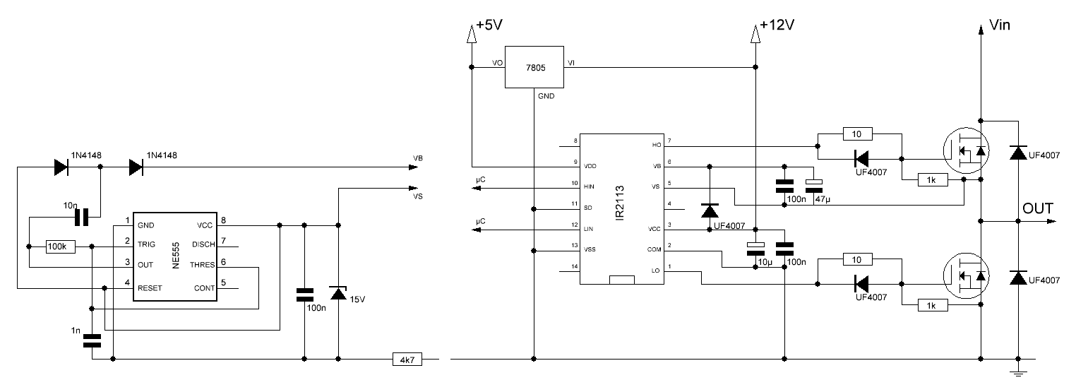

ich versuche mich gerade an einer Halbbrücke, basierend auf dem IR2113
und 2xIRZL44N. Die angehängte Schaltung entspricht weitgehend der aus
dem Blog:
http://tahmidmc.blogspot.de/2013/01/using-high-low-side-driver-ir2110-with.html
und funktioniert auch solange die PWM-Frequenz hoch genug ist.
Nun habe ich versucht die in der Application Note
https://www.infineon.com/dgdl/an-978.pdf?fileId=5546d462533600a40153559f7cf21200
(Bild 16) erwähnte Ladungspumpe anzuschließen. Leider gelingt es mir
nicht damit den high-side MOSFET dauerhaft anzuschalten. Nach wenigen
Sekunden (ca. 3) schaltet er einfach ab. Der NE555 erzeugt bis dahin das
erwartete Rechtecksignal.
Die 3 Sekunden erreiche ich auch nur wenn ich den 1K-Widerstand zwischen
Gate und Source weglasse, sonst geht es um einiges schneller.
Die Ladungspumpe für sich alleine scheint auch zu funktionieren, wenn
sie an eine normale Spannung (also ohne diese komische Versorgung aus
4,7kOhm + Zehnerdiode) angeschlossen ist.
Hat das irgendjemand schon einmal erfolgreich versucht?
Sind die 1K-Widerstände zwischen Gate und Source wie im genannten Blog
empfohlen tatsächlich sinnvoll?
Vielleicht hat ja jemand eine Idee.
Danke schon mal für's Lesen bis hierher.

@Cube_S (Gast)
Wie hoch?
Was sagt die Spannung zwischen VB und VS?
Was schließt du daraus?
Nein, aber die Schaltung funktioniert.
Sie sind Unsinn, weil viel zu niederohmig! Dort gehören eher 10k-100k
hin!
Der 100k Widerstand, welcher GND vom ICM555 mit GND der
Leistungsversorgung verbindet, muss an eben diese Spannung Vin angepaßt
werden, sodaß ca. 1-2mA fließen.
R = U / I = Vin / 2mA
Man muß auch beachten, daß in der App-Note von IRF der ICM755 genutzt
wird, das ist die sparsame CMOS-Variante vom NE555. Der echte, bipolare
NE555 geht nicht, der braucht zuviel Strom! Es gibt auch andere
CMOS-Varianten von anderen Herstellern, z.B. TLC555 von TI.

Falk B. schrieb:
> Wie hoch?
bis 90Hz ging's auf jeden Fall herunter
11.6V mit fallender Tendenz
dass der 47µF (Bootstrap-) Kondensator schneller ent- als aufgeladen
wird.
Ok, aber ohne Versuch natürlich eine Glaubensfrage.
> hin!
Ok klingt plausibel, aber Du bist der Meinung, dass da welche sein
sollten. Im Datenblatt zum IR211x fehlen sie nämlich genauso wie dieses
Dioden-Widerstand-Verzögerungszeugs am Gate.
Dass es mit 100k bei Vin=24V nicht geht ist mir dann auch irgendwann
klar geworden (da ging gar nichts). Habe dann ohne zu rechnen einfach
mal 4,7kOhm versucht aber das war immer noch zu viel. Mit 1kOhm geht es
jetzt.
Mit 1kOhm geht's schon, aber da lag der Hase wohl im Pfeffer.
Vielen Dank jedenfalls für die aufklärenden Worte.
