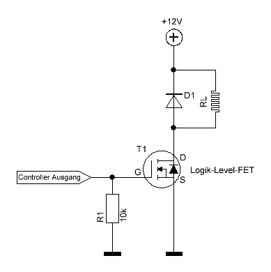

#4060770
Hier mal eine Beispielschaltung eines FETs (Spannungsgesteuerter
Transistor)
RL ist der Verbraucher.
Wenn man an das Gate eine Spannung anlegt fließt einen kurzen Moment
lang Strom welches die Gatekapazität auflädt und der FET durch schaltet.
Der Widerstand gegen Masse entlädt die Kapazität wieder wenn du deine
Steuerspannung abstellst, damit der FET auch wieder abschaltet.
Je nach Spannung schaltet ein FET unterschiedlich durch. Es gibt also
nicht nur 0% und 100% wie bei einem Relais sondern auch alles
dazwischen. In diesem Zwischenbereich verbrät der FET die nicht
benötigte Leistung in Wärme wodurch er sehr warm wird und je nach
Abwärme gekühlt werden muss.
Der Vorteil eines FETs ist halt das er spannungsgesteuert ist und so nur
für den Umladevorgang etwas Strom benötigt wird, ein normaler Transistor
braucht immer Strom an der Basis, was je nach Verstärkungsfaktor
variiert.
