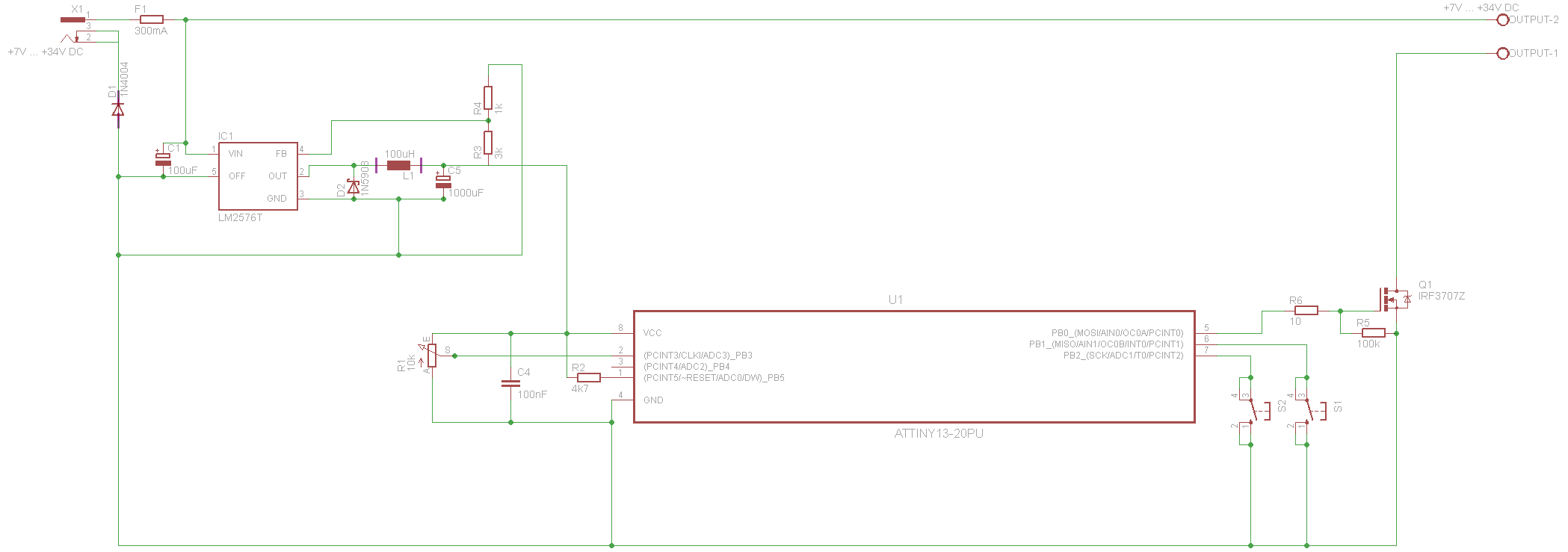

Wir haben zur zeit in der Schule ein kleines (zufälligerweise
Fachübergreifendes) Projekt. In einem Fach eine Schltung entwerfen, in
dem anderen Fach ein kleines Programm entwerfen.
Passt gut zusammen, da ich mir eh eine LED-Steuerung auf basis eines
Tiny13A basteln wollte.
Das Programm soll mehrere Funktionen haben, welche ich auch zum großen
Teil fertig habe (Eine PWM Helligkeitssteuerung):
- Eine Funktion ist die Steuerung mittels eines Potis -> ADC -> PWM
- Die zweite Funktion die LEDs nach hell faden -> 20sek warten -> dunkel
faden (noch nicht fertig)
Das Programm zu schreiben stellt erstmal kein Problem dar.
Nun meine Eigentlichen Fragen zur Schaltung:
- Der gewählte MOSFET (IRF3707Z) hat eine Uth von 2,5V, der AVR Steuert
diesen mit 5V an. Ist das ausreichend um diesen MOSFET voll anzusteuern?
- Ich möchte gerne im bereich des Potis R1 auch einen MOSFET einsetzen,
der diesen Teil der Schaltung entkoppelt, solange die ADC- Funktion
nicht genutzt wird. Dieser würde auch mit 5V angesteuert aus PIN3 (PB4),
allerdings stellt sich mit dhier die Frage, ob das funktionieren kann,
da ja die DS-Spannung in diesem Fall den gleichen Pegel hätte wie die
GS-Spannung.
Danke schonmal für eure Antworten!

Gast #4117654
Ähm ja, das habe ich ganz vergessen, Sorry.
Oben links ist eine Hohlbuchse, an diese kommt das Netzteil.
Die LEDs kommen oben Rechts an eine Klemme, diese sind natürlich auf die
anliegende Spannung ausgelegt (in diesem Fall sind es 24V für 25 LEDs,
jeweils 5 in Reihe mit Vorwiderstand, das ganze 5-fach parallel
geschaltet. Blaue diffuse LEDs mit 3,2V)

Diese Schaltung stellt sozusagen nur die Steuerung für entsprechend
nachgeschaltete LEDs dar.
Mein Lehrer hatte vorgeschlagen einen Power-MOSFET zu nehmen, so könnte
man die Schaltung auch noch für andere Dinge verwenden
Wer kann mir dazu was sagen?
> GS-Spannung.
Und wie sieht das hier aus?! Ich meine mal aufgeschnappt zu haben, dass
die DS-Spannung höher sein muss als die GS-Spannung.
Ich nehme hier ja einen N-MOSFET, der schaltet den Spannungsteiler ja
gegen Masse.
Die entscheidende Kenngröße für die Vollaussteuerung ist RDS(on), der
On-Widerstand der Drain-Source-Strecke. Dieser ist im Datenblatt deines
MOSFETs für eine Gate-Source-Spannung von 4.5V mit maximal 12.5mOhm
spezifiziert, bei 5V wird er demnach noch darunter liegen. Uth ist als
Kenngröße für das Durchschalten ungeeignet, sondern ist eher als der
Spannungswert zu verstehen, unterhalb dessen der Transistor sicher
sperrt.
>> GS-Spannung.
Du willst den MOSFET zwischen Anschluss A des Potis (Drain) und GND
(Source) anschließen? Das sollte kein Problem sein. Dass die DS-Spannung
größer sein muss als die GS-Spannung stimmt nicht.

Okay, ich habe mir jetzt mal das Datenblatt vom IRF3707Z und das vom
IRLIZ44n (Logic Level Mosfet) zu gemüte geführt.
Beim 3707 steht bei 4.5V 12,5 m(ili?) Ohm, beim IRLIZ44n sind es aber
mehr (25mOhm bei 5V).
Das Versteh ich jetzt nicht ganz, kann mir das jemand erklären?
Was verstehst du daran nicht? Unterschiedliche MOSFETs haben
unterschiedliche On-Widerstände, weil sie auch für verschiedene Zwecke
entwickelt und eingesetzt werden. Die Tabellen in den Datenblättern
geben dir ja einen Hinweis über einige der Kenngrößen und manche MOSFETs
sind eben eher hinsichtlich der einen, andere hinsichtlich der anderen
optimiert.
So sind bei MOSFETs technologiebedingt z.B. Spannungsfestigkeit und
On-Widerstand zwei sich widersprechende Zielgrößen. Niedriger
On-Widerstand und hohe Spannungsfestigkeit passen nicht zueinander. Der
IRLIZ44N kann 55V zwischen Drain und Source sperren, der IRF3707Z nur
30V, dafür ist der On-Widerstand beim IRLIZ44N eben auch höher.
