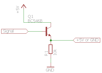

Hey, ich hab mal eine frage ich hab mehre NPN Trasistoren (BC 546B)
hier, und frage mich wie ich diese schalten muss, damit ich sie wie ein
Wechselschalter nutzen kann. Am Ausgang soll zwischen UB und GND hin und
her geschaltet werden.
Ich hatte erst die Idee den Ausgang mit einen 10k Widerstandgegen Masse
zu verbinden und den Transistor, dann die Leitung beim Schalten auf UB
anhebt.
Doch für mich hört sich das nicht ganz so schön gelöst an, gibt es da
schon bekannte andere, schönere Lösungen?

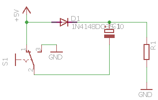

#4658415
DerNeuling schrieb:
> Hab mal ein Auszug aus der Schaltung. Der Schalter S1 soll durch die
> NPN's ersetzt werden.
> Ist das ganze mit einem NPN möglich oder geht es nur mit mehreren?

Gast #4658416
Hab mal gerade auf ner Experimentierplatte rumprobiert, wie sieht das
eigentlich aus, wenn ich den NPN High-Side Schalte. Zwischen GND und
Emitter einen Wiederstand (10k) einsetzte, dann hab ich doch im
Schaltbetrieb zwischen Emitter und widerstand meine 5V, und im nicht
schaltenden Zustand mein GND dort anliegen oder hab ich jetzt dabei was
übersehen?
> übersehen?

#4658493
Jein, es geht nur so halb.
Wenn Du das so aufbaust und mit einem Messgerät die Ausgangsspannung
misst, dann wirst Du dort 0V/5V messen können. Allerdings funktioniert
das nur, weil Dein Messgerät sehr hochohmig ist.
Du schaltest ja nicht mehr direkt gegen Ground sondern über einen 10k
Widerstand gegen Ground.
Der Kondensator, der in deiner Originalschaltung war wird dadurch viel
langsamer entladen. Wenn das für Dich okay ist, dann kannst Du das
natürlich so machen.
Gast #4658500
DerNeuling schrieb:
> Und sowas wie im Bild geht nicht ?
Gehen tut das schon, nur wie gut.
- diese Variante hat am Emitter maximal 4.3V; mit PNP nach 5V oder NPN
nach GND wären es wenigstens 4.8V, wobei der R1 (vom letzten Post)
jeweils am Kollektor angeschlossen ist.
- mit der Variante von Nils P. hast du nur noch 3.6V Hub, aber in beide
Richtungen recht niederohmige Verbindungen, die dem Schalter wieder nahe
kommen.
- der 10k-Widerstand ist noch immer viel größer als die 0Ω, die der
Schalter liefert.
- was willst du mit der Schaltung eigentlich machen? Sieht aus, wie ein
Teil einer Ladungspumpe, wobei noch entscheidendes fehlt.
Probiere es doch einfach aus! Bisher hast du ja auch nichts über den
Lastwiderstand verraten.
Gast #4658525
Wie beschreiben ist es mehr zum Probieren gedacht. Hab verschiedene
lasten mal getestet (4,7k, 10k, 33k).
Mir geht es nur darum das verhalten eines Kondensators besser zu
verstehen.
Sprich Lade- und Entladezyklen und wie das sich verhält, wenn sich lade
und entlade Zyklus schnell abwechseln (bisher mit nen Schalter), nur bis
einige Hz und jetzt mit nen UC und mehreren kHz.
Ich weiß für eine Ladungspumpe fehlt die 2. Diode und der 2. Kondensator
etvl. sogar noch ein 3. zur Stabilisierung der Ausgangsspannung. ;-)
