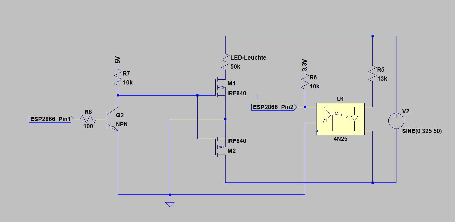

ich möchte die Helligkeit von zwei 230VAC-LED-Leuchten (jeweils 5W) über
eine eine Phasenabschnittsdimmung steuern. Die Leuchten sind laut
Hersteller dimmbar.
Der Dimmer soll selbstgebaut sein und über einen ESP8266 angesteuert
werden.
Die 3,3V-Versorgungsspannung des ESP wird über ein galvanisch getrenntes
5V-USB-Netzteil und einen Linearregler bereitgestellt. Die Schaltung
wird so verbaut, dass sie von außen nicht berührt werden kann.
Geschaltet werden soll die Spannung über zwei antiseriell veschaltete
n-MOSFETs, die am Drain verbunden sind. Je nach gewünschter Helligkeit
sollen die Transistoren für einen gewissen Teil jeder Halbperiode
leitend sein.
Die Ermittlung der Phasenlage erfolgt über einen Optokoppler(EL 814).
Als Transistoren sollen IRF840 zum Einsatz kommen. Da der benötigte
Strom der Leuchten nur sehr gering ist, sollte es kein Problem
darstellen, dass die Transistoren nicht komplett leiten(Laut Datenblatt
bei Ugs=5V Id=4A)
Da ich vor dem Hantieren mit 230V doch etwas Respekt habe, wollte ich
vor dem Aufbau meine Schaltung nochmal nachfragen, ob meine Überlegungen
soweit richtig sind und ich die Schaltung so aufbauen kann?
Viele Grüße
Nikolas
#4924460
Hi
Galvanisch getrennt ist wohl spätestens mit der Verbindung zwischen
beiden Kreisen vorbei.
50% der Halbwellen gehen durch die Body-Dioden, dürfte für eine
LED-Lampe schon reichen, damit Diese 'Vollgas' leuchtet.
KA, wie Die intern die Phasenlage mitbekommt, aber bei kompletten
Halbwellen wird Sie wohl mindestens 50% Leuchtkraft entwickeln, denke
aber, daß dort auch Max raus kommt.
Warum die zwei FETs in Reihe? Kann der Einzelne die Spannung nicht ab?
Alternativ den/die FETs in einen Brückengleichrichter-Kreis setzen,
somit hätten Diese zumindest Gleichstrom, was Denen zugute kommt.
MfG

#4924533
Du verheizt mehr Leistung im Vorwiderstand der Nulldurchgangserkennung
als in der LED Leuchte.
Ausserdem hält die LED des Optokopplers die Spannung bei umgekehrter
Halbwelle nicht aus.
Empfehlung:
Beitrag "Re: Nulldurchgang"
http://www.dextrel.net/diyzerocrosser.htm
Vollkommen richtig.
Du solltest auch nicht die notwendigen Entstörmaßnahmen vergessen (wie
"rmu" auch schon sagte).
#4924579
Nikolas schrieb:
> Da der benötigte
> bei Ugs=5V Id=4A)
Vergiss es, die Ids/Ugs Kurve im Datenblatt
http://www.vishay.com/docs/91070/sihf840.pdf ist nur 'typisch', sie kann
je nach Exemplar auch bei 3.18V oder 6.36V liegen und bei letztere
bleibt dein MSOFET einfach immer AUS.
Du brauchst 10V um den MOSFET durchzusteuern, und LogicLevel gibt es bei
den Spannungen kaum mehr (TSM70N750 wäre knapp einsetzbar).
Insgesamt sind 500V MOSFETs für unser 230V~ Lichtstromnetz auch
unterdimensioniert, man müsste MOSFETs mit VDR gegen Überspannung
schützen und 275V~ VDR leiten erst ab 690-710V ab.
Nimm einen 800V MOSFET und verändere dein Netzteil so daß du 10V hast.
Statte die Schaltung mit einem VDR aus und binde den mit
Schrumpfschlauch an eine Temperatursicherung (so 80-115 GradC) an damit
bei Fehlfunktion getrennt wird. Da selbst eine Feinsicherung nicht
schnell genug reagiert um die MOSFETs bei einem Kurzschluss zu schützen,
baue eine elektronische Überstromerkennung ein.
So baut man das:
http://see-solutions.de/sonstiges/BJ-Dimmer.pdf (bis auf die 150 GradC
Sicherung, die blöderweise nur den VDR abtrennt und nicht die ganze
Schaltung vom Netz nimmt).
ja, das ist mehr Aufwand, aber nicht ohne Grund.
Gast #4924581
Vielen Dank für eure Ratschläge.
Das war mir bewusst. Nur ohne galvanische Trennung des 5V-Netzteils
könnte beim Schalten der Transistoren ein Kurzschluss zwischen Phase und
Nulleiter durch das Netzteil entstehen.
Danke, das habe ich wohl übersehen. Die Nulldurchgangsschaltung sieht ja
recht gut aus, dann werde ich wahrscheinlich die verbauen.
Reicht zur Entstörung eine Drossel in Reihe mit den FETs und der
Leuchte?
#4924598
Joe F. schrieb:
> Empfehlung:
Das ist nicht nötig. Da er den ESP8266 sowieso direkt den MOSFET steuern
lässt, der also galvanisch mit dem Netz verbunden ist, braucht er keine
galvanische Trennung und damit Optokoppler für den zero cross. Nur die
Spannungslage, mit dem GND des ESP8266 abwechselnd über je eine
Body-Diode mit N oder L vom Netz verbunden, irritiert. Wenn man einen
ESP8266 Eingang über 3 x 1MOhm in Reihe mit N (oder L, weiss man ja
nicht) verbindet, kann der direkt die Phase ermitteln, wünscht man mehr
Symmetrie auch über je eine Diode von N und von L dann als hochohmigen
Spannungsteiler.
Gast #4925386
Ich habe jetzt die Vorschläge mal im Schaltplan umgesetzt. Das Netzteil
wird 10V oder 12V haben. Der ESP wird weiterhin über einen
Festspannungsregler mit 3.3V versorgt. Als FETs IRFBE30 mit 800V Uds und
4.1A Id.
Michael B. schrieb:
> Wenn man einen
Ich bin mir nicht ganz sicher, wie du das meinst. So wie ich es im
Schaltbild gezeigt habe? Liegen über die 3Meg dann nicht am Pin des ESP
325V an?
#4925881
Bis auf die fehlende Strombegrenzung für Kurzschlussschutz ok.
Nikolas schrieb:
> So wie ich es im Schaltbild gezeigt habe?
Ja.
> Liegen über die 3Meg dann nicht am Pin des ESP 325V an?
Nein, die Schutzdioden leiten ab, die 3M begrenzen auf 100uA.
Das Signal ist etwas unsymmetrisch, aber man kann daraus die
Nulldurchgönge errechnen.
