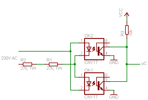

von peer (Gast)

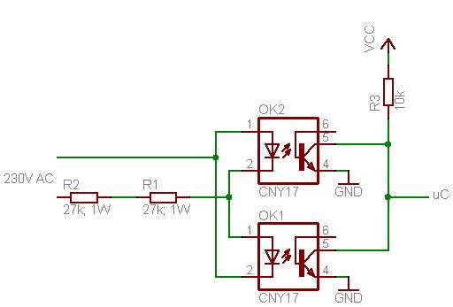

ich hab hier eine Schaltung zur Nullduchgangs-Detection,
nun weiss ich nicht ob diese Schaltung am ausgang vom Optokoppler mir
das signal mit 50Hz oder 100Hz ausgibt
mfg

Wie viele Nulldurchgänge hat denn eine 50Hz-Schwingung?
von peer (Gast)
na 2 also 100Hz oder liege ich da Falsch
von Knut (Gast)
Nein, ist richtig. Aber ich bezweifle stark das deine LED vom
Optokoppler 325V sperren können, daher musst du eine normale Diode
antipallal zu den LEDs schalten. Warum eigentlich zweimal die gleiche
Schaltung?
Knut
von Knut (Gast)
Sorry, falsch geguckt, alles ok!
Knut
von Werner (Gast)
> Schaltung?
Wohl weil die beiden LEDs der Optokoppler eigentlich antiparallel
geschaltet werden müssen. Dann erübrigen sich auch zusätzliche normale
Dioden.
von Werner (Gast)
Nein, aber mit dein beiden in Serie geschalteten Dioden bekommst du
trotzdem nur 50 Hz, weil die bei der negativen Halbwelle nicht leuchten
(höchstens ein mal ;-)
von Gerd (Gast)
...die übrigens antiparallel geschaltet sind...
von HildeK (Gast)
Werner schrieb:
> ... mit dein beiden in Serie geschalteten Dioden ...
Die sind doch antiparallel geschaltet.
von Werner (Gast)
Sorry, nehme alles zurück bis auf die nicht erforderlichen normalen
Dioden.
von Purzel H. (hacky)
Diese Schaltung ist eher marginal. Bei welcher Spannung wird's dunkel ?
Wissen wir nicht. Innerhalb welchem Spannungsfesnter kommt hinten hoch
raus ? Ist zu messen. Dieser Bereich ist von der Betriebsdauer abhaengig
und steigt mit der Betriebsdauer. Wenigstens sind die 6mA Spitzenstrom
nicht uebertrieben.
von Grinch (Gast)
ich hab mir die Schaltung Spaßenshalber mal nachgebaut ,aber die
Wärmeentwicklung der
beiden Wiederstände ist doch erheblich,könnte mann nich mehrere
Wiederstände
in Reihe schalten damit die Leistung besser verteilt wird.
vielleicht könnte jemand mal etwas dazu sagen
von ingo (Gast)
Hier ein Vorschlag für weniger Wärmeentwicklung:
Beitrag "Re: 10 Kanal Phasenanschnitt"
mfG ingo
von wztaut (Gast)
sicher kann man mehrere Widerstände nehmen, bzw leistungsfähigere wenn
dir diese zu warm werden. Spricht ja nichts dagegen ... in dem fall
haben wir 230V/54k=4,3mA
4,3mA*230V = 1W
Ich persönlich, wenn ich eine Schaltung aus 230V versorge, nehme der
Einfachheit halber oft einen Trafo udn mache die Nulldurchgangserkennung
auf der sekundärseite ,vor dem Gleichrichten, mittels Transistor. Wenn
Spannung <0.7V sperrt er, wenn größer leiter er und wird dann mit uC
ausgewertet. hat bis jetzt immer seinen Zweck erfüllt. man muss halt
aufpassen was man dem transistor zumutet
von Grinch (Gast)
ich habs mal getestet mit 2x27K 2Watt werden aber trotzdem ganz schön
heiss

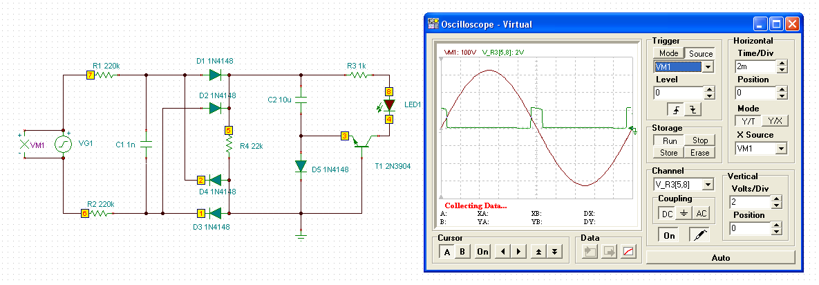

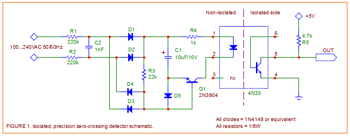

von Timm T. (Gast)
Für netzseitige ZC-Detektion hab ich letztens angehängte Schaltung
entdeckt.
Etwas aufwendiger, aber genial, konstantes Tastverhältnis bei
schwankender Spannung, extrem geringer Strombedarf und damit kaum
Erwärmung.
Durch die geringe Verlustleistung könnte das sogar in SMD platzmäßig mit
einer reinen Widerstands-Optokoppler-Lösung konkurrieren.
Bei SMD die 220k als Melf und den Optokoppler mit ausreichend Abstand
zwischen den Pins wählen.
von Surgi (Gast)

von Timm T. (Gast)
Surgi schrieb:
> Durch das Herunterteilen entsteht aber ein recht großer Phasenfehler bei
> der ZC-Detektion.
Schaltung verstanden? Siehe Oszibild auf
http://www.dextrel.net/diyzerocrosser.htm
Da passt die Phase aber exakt.
von Winfried J. (Firma: Nisch-Aufzüge) (winne) Benutzerseite
Timm Thaler schrieb:
>> der ZC-Detektion.
der macht vom Konzept echt einen super Eindruck, aber die
Spannungsfestigkeit des Ladekondensators scheint mir bei 240V eff
grenzwertig. Ich würde wenigstens 16 V vorsehen.
240V / ((220K*2+22K)/22K)= 11,43V bringen wir noch 2 *0,7 V für den
Brückengleichrichter zum Abzug haben wir noch imme 10,03V. Jetzt können
wir noch die Flussspannung von D5 abziehen und landen bei 9,6V für U_C1.
Da wird die Luft schon dünn. Bei 2 % Tolleranz per Bauteil und
Eingangsgröse schlägt das Fehlerfortpflanzungsgesetz hier schon mal eine
kleine Schneise ins C.
aber am Konzept habe ich nichts auszusetzen, kommt in mein Archiv.
von Surgi (Gast)
Meine Simuluation zeigt das gleiche. Aber der Nulldurchgang wird um 11°
zu früh detektiert. Wir wissen ja nicht wozu Peer den ZC-Detektor
braucht, aber es gibt Anwendungen, da sind 11° zu viel. Der Vorteil der
Schaltung ist natürlich der geringe Stromverbrauch.
Die 11° sind konstant und ergeben sich aus dem Verhältnis
22/(220K*2+22K) abzüglich 2,1 V Flusspannungen welche in etwa Konstant
sind.
Willst du das schmäler haben  kannst du R3 z.B. verringern trotzdem wird
er stets einen zum Nulldurchgang symmetrisches Signal liefern
Was aber kein Problem ist da die Flanke ein definert eintrifft und von
daher kompensierbar ist egal ob in HW oder SW.
Namaste
von Ingo W. (Gast)
Das liegt daran, das der Nulldurchgang hier schon detektiert wird, wenn
die (geteilte) Spannung unter der Elkospannung (so um 10V) ist. Daher
hatte ich für meinen Vorschlag, weiter oben, dafür die ungeteilte
Spannung genutzt.
Besser wäre evtl. R3 parallel zu C1.
mfG ingo
Edit: Ergänzung

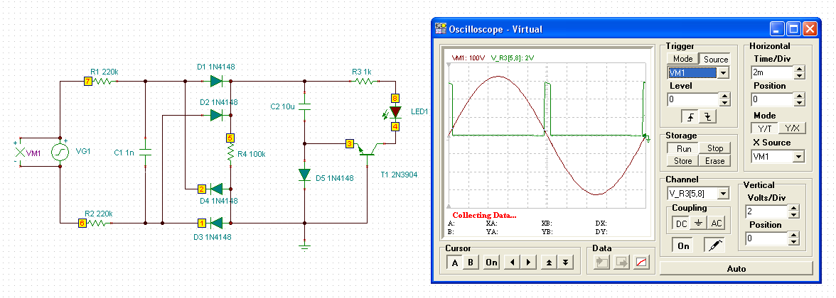

von Surgi (Gast)
Nein, vergrößern!
Genau.
>Daher hatte ich für meinen Vorschlag, weiter oben, dafür die ungeteilte
>Spannung genutzt.
Interessante Schaltung!
wenn du R3 vergrößerst steigt die Spannung an R3 und damit spannung an
C. daurch veschiebt sich auch der Triggerpunkt weiter vor den
Nulldurchgang.
eine verringerung hingegen senkt die Spannung an c und welche die
Referenzspannung bildet und der strom fliest länger über den
Brückengleichrichter wodurch der  ladestrom in den C länger fließt. und
später getriggert wird.
Der Witz der Schaltung besteht darin, dass das unterschreiten der
Kondensatorspannung durch den Gleichrichter zu einer Stromumkehr in R3
führt voraufhin der Transistor Durchsteuert und über die LED des
Optokopplers und R4 den C entlädt. Mit der nächsten Halbwelle wird bei
überschreiten der aktuellen Spannung an C zuzüglich der Flussspannung
von D5 der C wieder aufgeladen bis die abfallende Spannung über den
Brückengleichrichter die Spannung an C1 erneut unterschreitet...
von Surgi (Gast)
>Nulldurchgang.
Die Simulation zeigt es genau anders herum...
von Ingo W. (Gast)
Mit R4=100k wird sich C2 auch weiter aufladen, das gilt es durch
paralleschalten von (einigen) 10k, oder einer 5V-Zenerdiode zu
verhindern, dann sollte es passen,
mfG ingo
von Timm T. (Gast)
Dass die Breite des Signals im Nullpunkt durch Variation der Widerstände
geändert werden kann, wurde ja schon festgestellt.
Zünden kann man den Triac sowieso nicht im Nullpunkt, sondern etwas
später, weil sonst kein ausreichender Haltestrom fließt. Zu der
erforderlichen Korrektor kann die "Phasenabweichung" der Startflanke
einfach dazugerechnet werden.
Dafür ist die Detektion schön symetrisch und weitgehend unabhängig vom
Spannungswert.
von Zünder (Gast)
Oder man zündet den Triac auf die fallende Flanke.
so auch gespiced
40mW
flanke auf nulldurchgang
bei 100 V R4 R5 je 220k
so Kann die Schaltung angepasst werden
der Massekontakt an der Zuleitung war nur für Spice nötig (da das
Netzwerk for dem Optokoplersonst floatet) und darf nicht angeschlossen
werden.
Dies geschieht ohnehin im HA bei der Verbindung PE_N. Eeine weitere(die
gezeichnete) Brücke kann eine Kurzschluss verursachen oder 230V auf
Masse legen!(wenn nicht geerdet) Also weglassen!
von Kay O. (stm_fan)
> entdeckt.
> Erwärmung.
Hallo
welche Werte muss der C1 haben, MKT 1nF 275V AC wäre das passend?
Kannste nehmen, der sieht ja nie die Netzspannung, theoretisch sollte
sogar ein 50V Typ reichen.
Matthias S. schrieb:
ok
Danke
jetz hab ich was Durcheinander gebracht ich meinte eigentlich den C2 was
ich da nehmen muss
von Falk B. (falk)
> ich da nehmen muss
Einen kleinen Elko, 16V reichen. Da kann man Tantal, Aluminium oder
Keramik nehmen.
> Keramik nehmen.
Für C2 kann ich dann ein Tantal nehmen
von Falk B. (falk)
>> Keramik nehmen.
Ne, DORT NICHT! Es wäre sinnvoll, wenn du uns sagt, von welchem EXAKTEN
Schaltplan du redest.
Von diesem hier siehe Anhang
von Falk B. (falk)
Aha.
C1 ist ein 16V Elko
C2 50V Keramikkondensator
D1-D5 1N4148
R1, R2 220k, 5%, 250mW
R3 22k, 5%, 250mW
R4 1k, 5%, 250mW
R5 4k7, 5%, 250mW
Das "all resistors 1/8W" stimmt nicht! R1 und R2 sollten mindesten 250mW
Typen sein! Nicht wegen der Verlustleistung, sondern der
Spannungsfestigkeit!
https://dextrel.net/dextrel-start-page/design-ideas-2/mains-zero-crossing-detector
Vielen Dank.
