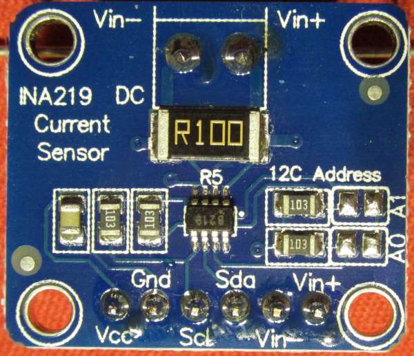

Ich möchte gerne Entladekurven von Akkus aufnehmen, ohne dass der PC
samt DVM dafür laufen muß. Ein Arduino könnte die Werte zyklisch auf
eine SD-Karte schreiben, die ich später am PC einlese. Als Baustein für
die Messung bietet der INA219 alles was ich brauche, habe ich als
China-Platinchen da.

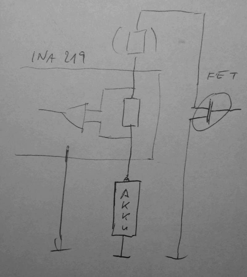

Als Last wird ein IRF540 gegen GND dienen, der ist klaglos steuerbar.
Heute habe ich einen Testaufbau gemacht: Labornetzteil mit 0..16 Volt
und Strombegrenzung, High-Side den INA219 und als Last den FET mit einem
zweiten Netzgerät gesteuert.
Leider sind mir zwei INA219 verstorben und ich stelle in Frage, ob der
INA219 für diese Anwendung robust genug ist. Einer liefert keine Werte
bzw. groben Unfug, der andere noch den Stromwert, aber keinen
Spannungswert mehr. Nun ist Nummer drei im Aufbau, liefert korrekte
Werte und ich warte, wann dieser abkackt.
Laut Datenblatt darf ich bis zu 26 Volt anlegen, diese wurden ganz
sicher nicht überschritten. Es kann sein, dass ich Spannung und Strom
drauf hatte, ohne eine Speisung anliegen zu haben - kann aber dem
Datenbaltt nicht entnehmen, dass das verboten wäre. Sollte dem so sein,
im Endgerät könnte ich genau das nicht verhindern, ohne großen Aufwand
zu treiben.
Gibt es Erfahrungen, ist der INA219 ein Sensibelchen, wenn ja, gegen
was?

Beim Schalten gerade von hohen Lasten können sich sich durch die
parasitären Induktivitäten ganz nette Überspannungen ergeben. Vielleicht
mal mit dem Scope schauen oder gleich TVS-Dioden setzen.

Es ist möglich, daß Deine INA219 durch zu große Spannungsimpulse beim
Ein und Ausschalten an den Meßeingängen Schaden genommen haben könnten.
Es wird daher vom Hersteller empfohlen 10 Ohm Strombegrenzungs
Widerstände zwischen Messwiderstand und Meßeingänge vorzusehen. Leider
haben die China Hersteller der Platinen beim Layout keine Rücksicht auf
diesen Hinweis genommen. Siehe dazu Kapitel 8.4.1 unterhalb von Figure
14 im Datenblatt. Da wird dieses Möglichkeit ausführlich beschrieben.
Lese Dir die Hinweise sorgfältig durch.

worauf bei den Chinaplatinen auch keiner hinweist ist der maximale
Strom. Da in der Regel 100mOhm Shunts verbaut werden ist bei 800mA
Schluss! Da sollte man schon aufpassen.
Hab auch solche Platinen in Einsatz - es ist noch nie eine gestorben,
hab den Shunt aber z.B. gegen 20mOhm ausgetauscht.
Das Anlegen der Messspannung ohne Versorgung des Digitalteils ist kein
Problem - siehe Datenblatt.
Sascha

Jou! Ich baue Lochraster, da bieten sich die Boards an. Der Widerstand
oben (R) ist nicht drin, ein Denkspiel, um bei höherer Spannung die
Leistung am FET zu reduzieren.
Worauf begründest Du das? Je nach Vorteiler (PGA/x Datenblatt 7.5) sind
bis zu 320mV zulässig. Gemessen habe ich bis etwa 1,2A, wo ich die
Begrenzung des Labornetzteils gesetzt hatte.

jo, die 800mA bezogen sich auf den 226, dort gibts nur einen Bereich
+-80mV
