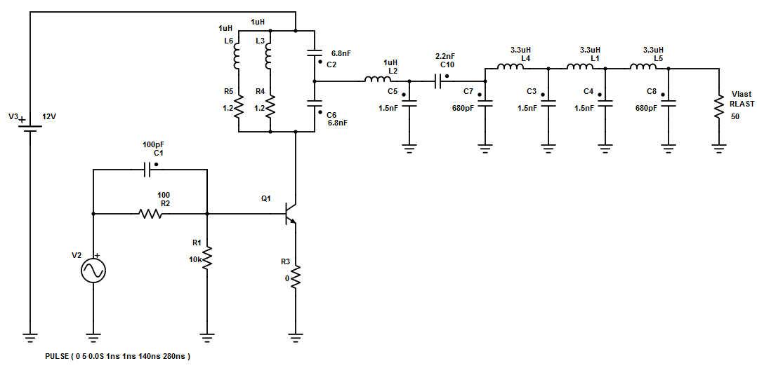

80m Class C PA
Gast #5593880
ich habe die obige 80m Class C QRP PA simuliert und aufgebaut. Q1 ist
ein BCP55. Laut Simulation sollte an der 50 Ohm Last ca. ein +/-10V
Signal (~1W) anliegen. Real kommen +/-4V (~160mW) aus dem Aufbau.
Ich würde gerne verstehen, warum das so ist.
mni tnx,
Stefan
Gast #5594122
Real haben die Bauteile Verluste. Die Bauteilwerte streuen in den
Werten. Parasitaere Induktivitaeten und Kapazitaeten hat der Aufbau
zusaetzlich. Das zusammen wird verantwortlich sein fuer die
Unterschiede.
Gast #5594136
Ich glaube, der Schuldige ist der Transistor... Bestellt war ein
BCP55-16 ... geliefert wurde ein BCP-55. (Ist mir leider bis eben nicht
aufgefallen... **grmpf**). Simulation entsprechend geändert und der
Output bricht auf +/-4,3V ein. Das ist recht nahe an der Realität würde
ich sagen...
Ich werde es zunächst mal mit dem korrekten Transistor probieren...
**Seufz** Wenn es das nicht bringt, melde ich mich noch mal **g**
Vielen lieben Dank,
Stefan

Die maximale Ausgangsleistung wirst nur erzielen, wenn alle
frequenzbestimmenden Elemente perfekt passen. Besonders Spulen haben
gerne mal größere Toleranzen. Da kommt man um Messen und Optimieren
nicht rum.
In Keramikkondensatoren kann ein bisschen was an Leistung verschwinden,
Perfektionisten nehmen Glimmer-Cs.
In Spulen kann einiges an Leistung verschwinden. Geeignet wären z.B.
Ringkerne mit Amidon Kernmaterial 2, Draht so dick wie möglich.
Simulationsmodelle für Halbleiter sind im höheren Frequenzbereich
teilweise nur noch eingeschränkt brauchbar. Im Simulationsmodell werden
reale Widerstände von Induktivitäten nicht oder nicht ausreichend
berücksichtigt.
Vermutlich ist's eine Mischung aus all diesen Gründen und noch ein paar
mehr, die ich noch vergessen habe :-)
Gast #5594180
Der Meinung bin ich auch, aber aus einem anderen Grund.
Der BCP55 ist ein NF-Transistor, der für schnelles übersteuertes
Schalten (~4MHz) vollkommen ungeeignet ist. Dessen Speicherzeit ist ja
etwa so lang wie eine Signalhalbwelle, der Transistor geht also nie
"aus". Nimm einen richtigen HF-Transistor, da bekommst du mit weniger
Leistung mehr hinten raus.

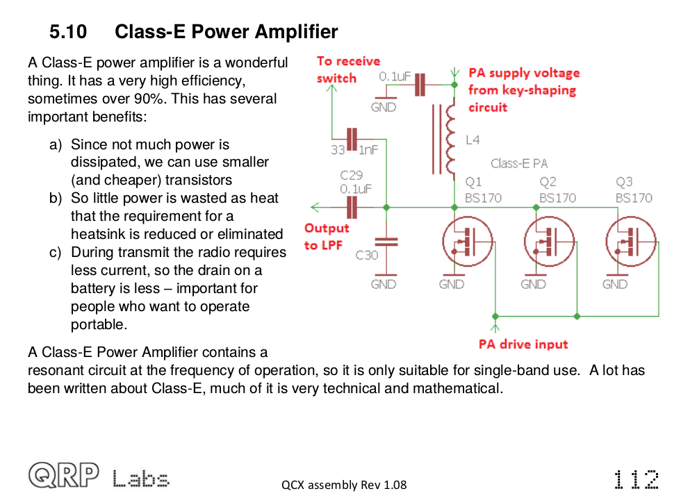

Eine Frage, die ich mir gerade noch stelle:
Wenn du eh schon beim Simulieren und Basteln bist, warum nicht gleich
Klasse E? Im QCX:
qrp-labs.com/images/qcx/assembly_A4.pdf
haben sie eine witzige Konstruktion mit 3x BS170 (0,10€ Reichelt)
