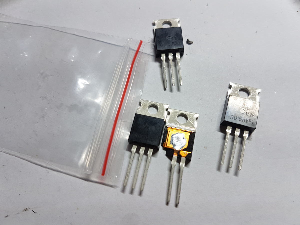

Hallo liebe Freunde, Ich habe kürzlich auf EB.. Transistoren RD15HVF1 für 3 Euro/Stck. Erworben nun liest man oft das diese gefakt sind. Meine haben äußerliche Formabweichungen im Bereich Kühlfläsche und die Beschriftung ist gelasert. Dies ist beim Originaltyp nicht der Fall. Nach langen messen und ausprobieren stellte sich heraus das diese wohl Original sein müssen sogar die Gate Kapazität ist mit 70pF identisch. Warum kursieren dann immer solche Berichte im Internet das dieser Typ kopiert wird und das diese seit Jahren nicht mehr hergestellt werden? Hier eine wiederlegung da das technische Datenblatt auch von Mitsubishi von 2017 ist. Den einzigen Faketransitor der mir unter die Finger gekommen ist war der 2N3055 aus fern Ost. Der verabschiedete sich schon bei halber Leistung.

Einer der 3 Transistoren haben funktioniert wurde aber sehr heiß die anderen 2 hatten zwichen Gate und source und drain einen Wiederstand von 2 Ohm die waren frisch aus der Verpackung genommen.Ich habe bereits den einen wieder ausgebaut um Schäden am gerät zu vermeiden also hier noch ein Foto vom fake für alle die sich auf eBay auch verleiten lassen chinakracher zu kaufen

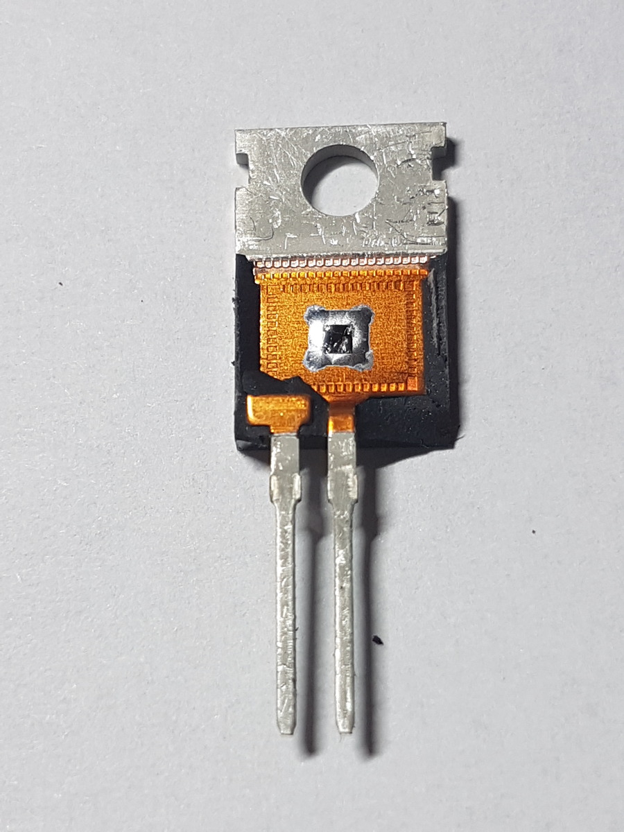

Hier die Innenaufnahme ein echter Witz der kleine Silikonwaver hat die Größe von einem BC548 .....

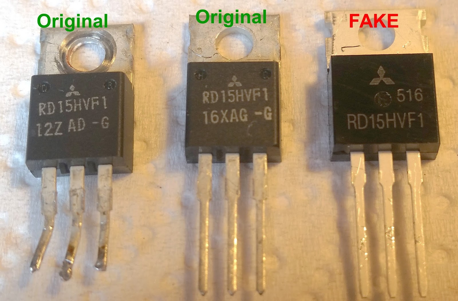

An Hand der Beschriftung.
#5600686
Frank T. schrieb: > An Hand der Beschriftung Ist ja interessant. Die Fakes scheinen laserbeschriftet zu sein, die Originalen wohl bedruckt. Auch scheint die Kühllasche des Fakes beim abschleifen der Originalbeschriftung in Mitleidenschaft gezogen worden zu sein. Aber noch was anderes: Kann ein HF Kundiger mal in der Testschaltung die roten, blauen und grünen Abschnitte erklären?

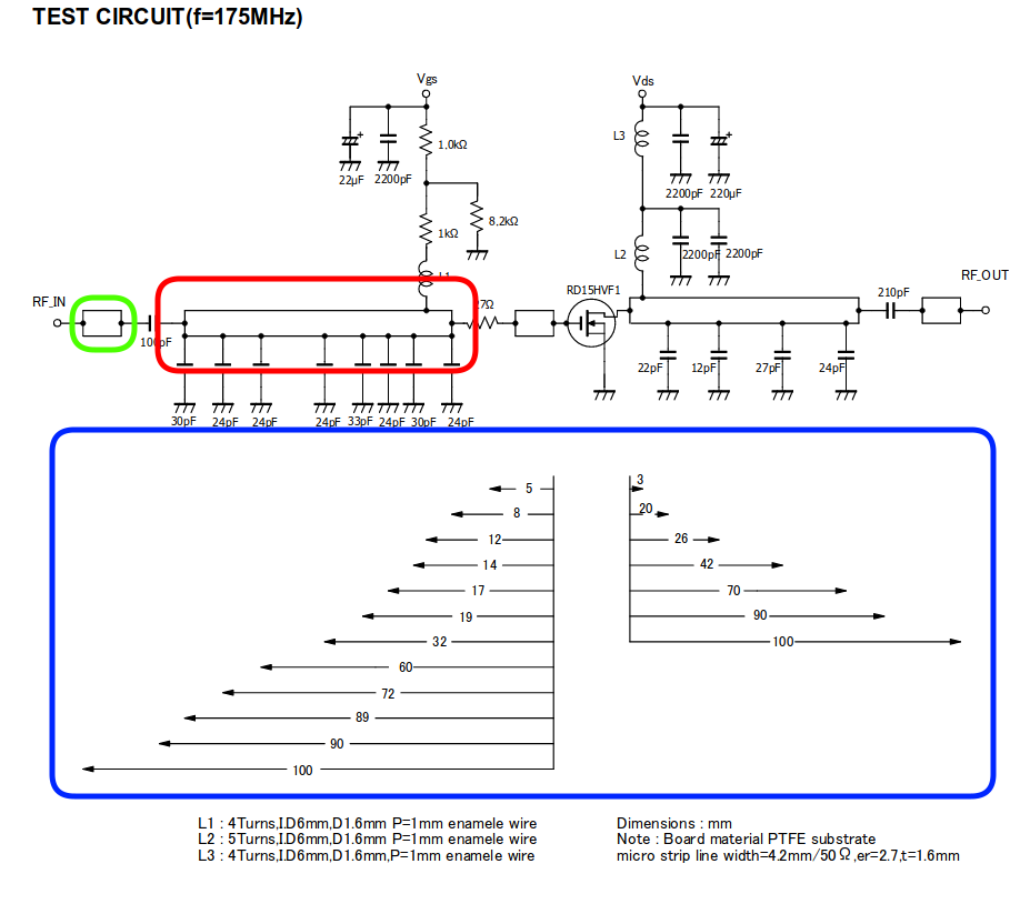

Soweit ich das erkenne sind die roten und grünen sogenannte microstrip Leitungen die bilden hier z.b eine Anpassung an 50 Ohm. Der blaue Bereich hat mich auch schon verwundert hab ich auch zum ersten mal gesehen.
Nochmal zum Fake ich glaube nicht an einen direkten fake wer produziert solche Bauteile mit teuren Maschinen um sie dann defekt herzustellen? Keiner meiner Meinung nach handelt es sich um Ausschussware die entweder günstig bezogen wurde oder gestohlen das giebts immer wieder und nicht nur im Mikrochip bereich
> Aber noch was anderes: Kann ein HF Kundiger mal in der Testschaltung die > roten, blauen und grünen Abschnitte erklären? Die blauen hab ich so verstanden das es sich um abmase also Entfernung handeln könnte. Sprich wie weit ein Bauteil von anderen auf der Platiene entfernt ist um etwa die selben Ergebnisse dieser Testschaltung auch wo anders nachvollziehen zu können.

Markus R. schrieb: > Die blauen hab ich so verstanden das es sich um abmase also Entfernung > handeln könnte. Ja, das macht Sinn. Die Entfernungen gelten halt dann "nur" für diese Parameter: Note : Board material PTFE substrate, micro strip line width=4.2mm/50Ω,er=2.7,t=1.6mm.

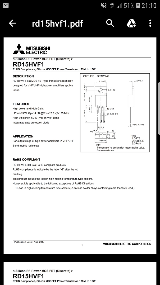

Ralph B. schrieb: > kann es sein das du die Transistoren beim entnehmen aus der Verpackung > durch statische Aufladungen geschossen hast? Im DB steht: "Integrated gate protection diode" (Posting 1: Screenshot_20181025-211002_Drive.jpg)
hinz schrieb: > Distri != Katalogdistri kann es sein das dieser Transistor lange abgekündigt ist? Schaue doch einfach mal bei Mitsubishi auf die Webseite und suche die deutsche Vertretung von Mitsubishi. Eine Anfrage bei denen verschafft Klarheit. Ansonsten Der Funkamateurverlag scheint noch Restbestände zu verkaufen. Ralph Berres
Sherlock schrieb: > Im DB steht: > "Integrated gate protection diode" > > (Posting 1: Screenshot_20181025-211002_Drive.jpg) Also in dem mir vorliegenden Datenblatt steht was anderes. Sogar auf jeder Seite ganz groß ganz am Anfang Ralph Berres

Ralph B. schrieb: > Sherlock schrieb: >> Im DB steht: >> "Integrated gate protection diode" >> >> (Posting 1: Screenshot_20181025-211002_Drive.jpg) > > Also in dem mir vorliegenden Datenblatt steht was anderes. > > Sogar auf jeder Seite ganz groß ganz am Anfang In dem mir vorliegenden Datenblatt...
sollen wir uns jetzt streiten, welche der beiden Datenblätter recht hat? Fakt ist jedenfalls das man solche Mosfets nur mit entsprechende ESD Schutzmassnahmen montiert, und keinesfalls die Anschlüsse mit den Fingern berührt. Insbesonders nicht den Gate anschluss. Wer das nicht beherzigt, braucht sich auch nicht zu wundern wenn solche Mosfets sterben. Übrigens Mosfet-Endstufen sterben gerne auch durch eingangsseitige Übersteuerung. Wenn die maximal zulässige gate source Spannung überschritten wird, sterben sie augenblicklich innerhalb einen Zeitraum von wenigen Nanosekunden. Ralph Berres
#5600975
Ralph B. schrieb: > sollen wir uns jetzt streiten, welche der beiden Datenblätter > recht hat? Sicher nicht. > Wer das nicht beherzigt, braucht sich auch nicht zu wundern wenn solche > Mosfets sterben. Und wer beim allzu billigen einkauft muss sich nicht wundern wenn man ihm irgendwas in TO-220 andreht, mit schön frischen Aufdruck.
#5601045
Ralph B. schrieb: > sollen wir uns jetzt streiten, welche der beiden Datenblätter recht hat? DB Jan 2006 keine gate protection DB Aug 2017 Integrated gate protection diode

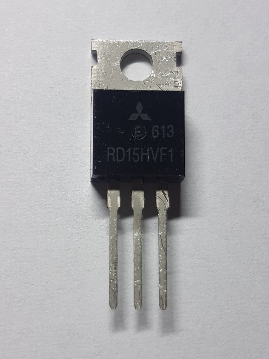

Der Orginale RD15HVF1 hat die Belegung G-S-D. Fake hat meistens die Belegung G-D-S. 2 verschiedene mit Transistortester geprüft. Erster Trans. als Mosfet mit falscher belegung und 789PF erkannt.Fake Zweiter Trans. als BJT-Trans.erkannt.Fake Beide haben gelaserte Beschriftung und wurden über ebay bezogen.

Markus R. schrieb: > Man könnte doch gleich richtig produzieren die Maschinen > und die Rohstoffe sind doch vorhanden wo bitte ist der Sinn???? Das sind Teile aus Testläufen der Endfertigung, noch ohne Dies. Die haben auch keine Beschriftung, die man erst entfernen müsste.
