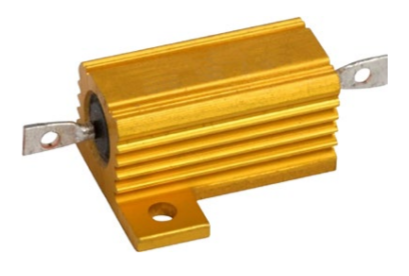

Hallo Gemeinde Ich habe eine Frage zur Ansteuerung einer LED Lichterkette. Mein Ziel ist es, die Weihnachtsbeleuchtung bei uns Zuhause über das Philips Hue System zu steuern. Für diesen Zweck habe ich mir ein PWM Steuergerät von Dresden Elektronik angeschafft (eigentlich für RGBW Strips gedacht). Infos über das FLS-PP: https://www.dresden-elektronik.de/funktechnik/solutions/wireless-light-control/wireless-ballasts/fls-pp-lp/ Ich besitze unterschiedliche LED Ketten. Die Ketten, welche auch im Werkszustand mit 12V betrieben werden, funktionieren einwandfrei mit dem FLS-PP. Man kann fast bis auf 0% runterdimmen. Nun habe ich aber eine LED Kette mit eine 3V Netzteil ab Werk. Nachgemessen wird die Kette mit einer Spannung von 3.4V betrieben und zieht 800mA. Frage: Kann ich da einfach ein Widerstand zwischen PWM Modul und LED Kette schalten? Wenn ja wie berechne ich den richtig? Wenn ich einen gängigen LED Widerstandsrechner im Netz bemühe, komme ich auf einen Wert von 11 Ohm. => Kann das sein?? Ich habe natürlich versucht, die Kette testeshalber mal an das PWM Modul anzuschliessen, und die leuchtet auch in den unteren 10% vom Dimmbereich. Wenn ich dann die Leistung auf dem PWM hochschraube (hochdimmen), dann erlischt die LED Kette und blinkt nur kurz alle paar Sekunden. Ich vermute das PWM Modul aktiviert da eine Schutzfunktion. Vielen Dank für eure Hilfe! Liebe Grüsse Liceo

Martin V. schrieb: > komme ich auf einen Wert > von 11 Ohm. => Kann das sein?? das passt schon, der verbrät bei 0.8A dann aber 12V-3V = 9V * 0.8A = 7.2W, da brauchst du mindestens nen 10W Typ der dann ordentlich heiß wird, 15-20W wären besser und ein Kühlkörper angebracht, auf jeden fall ein Schutz gegen berühren, da kann man sich gut verbrennen dran. Martin V. schrieb: > dann erlischt die LED Kette und blinkt nur kurz alle paar > Sekunden. Ich vermute das PWM Modul aktiviert da eine Schutzfunktion. wird wohl so sein, aber auch in den unteren 10% wird der Streifen die 12V nicht lange überleben, die LED werden kaum für kurze, sehr hohe pulsleistungen ausgelegt sein. Die Spannugn an den LED wird nicht wesentlich von den 3V abweichen, der Treiber erkennt da ein Problem. nimm lieber eine 12V ELD kette, das wird einfacher

Martin V. schrieb: > Wenn ich dann die Leistung auf dem PWM hochschraube > (hochdimmen), dann erlischt die LED Kette und blinkt nur kurz alle paar > Sekunden. Ich vermute das PWM Modul aktiviert da eine Schutzfunktion. Was meinst du wohl, was im Datenblatt die Zeile "PWM Summenstrom <= 6 A, Abschaltung bei Grenzwertüberschreitung" bedeutet? Da hast du Glück gehabt.

Eine deutlich verlustärmere Methode wäre in die Standard-Stromversorgung der Lichterkkette, einen Mosfet (z.B. IRF540N ) einzusetzen und diesen mit dem PWM der Steuerung zu betreiben.
Hat übrigens geklappt. Ich habe ein 25W Modell mit Alu-Kühlkörper genommen (RND 155-25 10R F) und der wird unter Vollast schon ordentlich heiss. Aber es ist ja Winter.. Danke nochmals allen! Gruss Martin

Pirat schrieb: > Eine deutlich verlustärmere Methode wäre in die Standard-Stromversorgung > der Lichterkkette, einen Mosfet (z.B. IRF540N ) einzusetzen und diesen > mit dem PWM der Steuerung zu betreiben. Ja, stimmt: Gute Idee, das probiere ich mal aus (finde bestimmt noch eine Lichterkette). Wie würde die Schaltung mit Mosfet aussehen? Hättest du da ein Beispiel?
So in Etwa. Anstelle der induktiven Last und der Diode, dann eben die Lichterkette und statt Atmega, die PWM Steurung.
