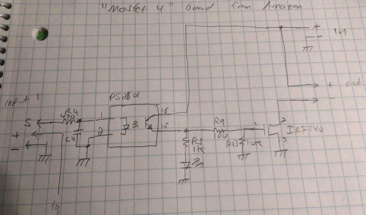

Geordeert habe ich mehrere 4Ch-MOSFET Platinen aus China. Die MOSFET
sind mit Optokoppler galvanisch getrennt. Allerdings auf der ersten
Platine funktionieren 3 MOSFETs nicht, auf der anderen funktioniert 1
MOSFET nicht. Mit Ozilloskop gemessen am MOSFET-Gate liegt überhaupt
keine Spannung an, weshalb ich vermute dass die Optokoppler beschädigt
sind. Das Teil heisst PS2801, ein IC mit vier Optokopplern.
Kann es sein dass diese Optokoppler ähnlich wie MOSFETs sehr empfindlich
sind? Eigentlich ist ein Optokoppler nur eine Diode mit Lichtübertragung
und Dioden gehen doch nicht einfach so kaputt?

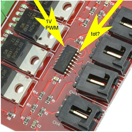

Gast #5896929
Die Dinger sehen so aus:
https://ae01.alicdn.com/kf/HTB1tXRhgyOYBuNjSsD4q6zSkFXaK/Four-Channel-4-Channel-Way-Route-MOSFET-Button-IRF540-V4-0-MOSFET-Switch-Module-For-Arduino.jpg_640x640.jpg
Das Schwarze IC. Mit Oszilloskop gemessen kommt auf der einen Seite
PWM-Pulse auf etwa 1V reduziert, auf der anderen Seite kommt überhaupt
nix raus. Mir scheint, diese Diode ist tot. Die anderen drei Dioden in
dieser IC funktionieren noch. Wie kann das sein ?
Gast #5896954
Ja er soll den Strom begrenzen, soweit korrekt. Und der MOSFET ist
funktionsfähig, getestet mit Funktionsgenerator ist der nicht defekt.
Nur aus dem ersten Kanal des Optokopplers kommt nix raus. Ein Kotzteil
Gast #5897524
Hallo
Lötstellen i.O.
Besteht überhaupt eine Verbindung dort wo sie soll?
Denn Optokoppler (direkt an der LED Seite über Adern angelötet)mal
direkt über eine Strombegrenzung (etwa bei 10mA) bzw.betreiben bzw. halt
externen (bedrahteten) Widerstand anschließen.
LED Seite mal in "Sperrrichtung" betreiben - es gibt die verstecktesten
Fehler(!)
Fällt überhaupt eine Uf bei irgendeiner dieser Konfigurationen ab?
Eventuell intern keine Bonddrahtverbindung (-> Defekt)?
Und nein Optokoppler sind immer unempfindlich auch in den Händen eines
Anfängers -Gell Überheblichkeit und Arroganz wollen wir doch draußen
lassen bzw. die entsprechenden Zeitgenossen sind hier nicht erwünscht -
alles andere wäre auch grober Unfug den wofür werden sie den meist
eingesetzt ? ;-)
