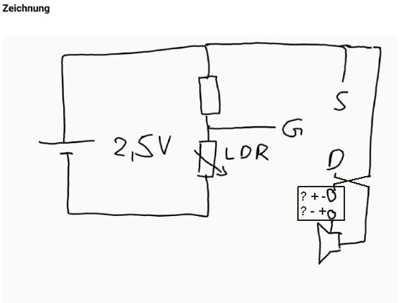

eine Vogelstimmenuhr gibt stündlich von 6 bis 21 Uhr im Kinderzimmer
Lärm ab. Um ungewolltes Wecken zu vermeiden, wollte ich den Lautsprecher
nur bei Helligkeit scharf schalten. Entsprechend der Skizze im Anhang
lief es auch erst mit dem IRF4905, doch jetzt läuft der Lautsprecher nur
noch ca. 1 s bevor er zu immer tieferen Tönen übergeht und dann ganz
verstummt. Macht den Eindruck, als wenn der IRF4905 irgendwie "gealtert"
ist.
Batterien sind voll, Lautsprecher funktioniert einwandfrei, wenn der
IRF4905 aus dem entsprechenden Kreis überbrückt wird, Drain-Source
Widerstand ist kleiner als 0,2 Ohm gemessen, weiß jedoch den Strom dabei
nicht.
Was übersehe ich?

Du kannst ein Wechselstromsignal nicht mit einem unipolaren Bauteil
schalten.
2.5V am Gate sind sowieso zu wenig.
Du kannst aber 2 IRF4905 mit Source an Source schalten, zwischen Source
(+) und Gate (-) eine 9V Batterie, und an den einen Drain den
Verstärker, an den anderen Drain den Lautsprecher schalten.
Der LDR mit Spannungsteiler ist übel, er verbraucht im hellen viel Strom
und hat einen weichen (verzerrenden) Übergang. Besser wäre ein
Schmitt-Trigger der robust umschaltet und eine Photodiode statt dem LDR.
Noch einfacher jedoch wäre eine Solarzelle aus ca. 10 Zellen statt der
Batterie, Nennspannung 6V, Leerlaufspannung 9V. Die wird nie leer.

Die Dämmerungsschaltung funktioniert eigentlich gut. Der Widerstand hat
ca. 50k und der Fotowiderstand zwischen 2 und 50k, dachte, dass sollte
bezüglich Stromverbrauch ok sei bei 2,5 V.
Eine Solarzelle ist definitiv eleganter. Aber wieso hat die Schaltung
erst funktioniert und jetzt nicht mehr? Ich kann mir nicht vorstellen,
dass der IRF bei diesen kleinen Belastungen irgendwie Schaden nimmt.
Hat da jemand eine Idee?

Wie misst du den Widerstand? Dir ist schon klar, dass man den nicht mit
einem Ohm-Messbereich vom Multimeter messen kann?
> Macht den Eindruck, als wenn der IRF4905 irgendwie "gealtert" ist.
Macht den Eindruck, als ob irgendeine Batterie nachgelassen hätte...
Jörg K. schrieb:
> Entsprechend der Skizze im Anhang lief es auch erst
Wie oft bzw. wie lange ging das gut

Das ist nicht dein Problem. Mit den hier zu erwartenden Strömen und
Spannungen bekommst du den Mosfet nicht kaputt. Auch nicht so, dass er
"altert".
Jörg K. schrieb:
> Kann die Bypassdiode irgendwie was abbekommen haben?
Die kann man einfach messen mit dem Diodentest.
> 10 bis 20 mal getestet beim zusammenbasteln, lief alles einwandfrei
Und dann? Wie gings weiter? Was hast du geändert, dass es jetzt nicht
mehr geht?
> Ich hatte bereits geschrieben, dass die Batterien noch ok sind.
Und ich hatte gefragt, woher die 2,5V kommen.
Denn ich kenne keine "vollen" Batterien mit stabilen 2,5V.
Aber seis drum: die Schaltung funktioniert nicht so wie du das willst,
weil ein Mosfet kein "steuerbarer Widerstand" ist, den man beliebig in
seine Schaltung einbauen kann. Sondern er braucht definierte
Potentialbezüge, dass er richtig schaltet.

> wieso hat die Schaltung erst funktioniert und jetzt nicht mehr? I
Sie wirkt als Gleichrichter. Ein Elko läuft voll, dann liegt das Signal
am Anschlag in einer Polarität. Da kommt nix mehr durch.
Die Schaltung ist in Allem so naiv dass man von einem schlechten
Trollversuch ausgehen muss.

Jetzt paar Zehntel weniger, und der Mosfet, der bezüglich Gatespannung
ohnehin an der Grenze betrieben wird, macht nicht mehr richtig auf.
Also Gatespannung erhöhen, oder besseren Mosfet nehmen (warum muß das
überhaupt ein P-Kanal sein?) ...

Und das gibt dir nicht zu denken? Warum piepst die Schaltung nicht,
wenn der Fet ausgeschaltet ist, obwohl die Diode ja trotzdem immer in 1
Richtung leitet?
Das wäre die Erklärung dafür, dass das "Abschalten" überhaupt
funktioniert: die Bodydiode füllt den Ausgangselko und der lästt nichts
mehr durch.
Jörg K. schrieb:
> 2,5V kommen aus 2 1,2V Akkus.
Prinzipiell sind (wie schon gesagt) 2,5V zu wenig, um den Mosfet
brauchbar anzusteuern. Der Rest ist Zufall und Temperaturabhängigkeit.
Ergo: Fön und Kältespray.
> Noch jemand mit zielführenden Ideen?
Ich würde da mal mit einem Oszi messen. Dann sieht man, wie der
Potentialverlauf am Fet ist und kann erkennen, was passiert.
Und überhaupt wäre es sinnvoll, die Ausgangsbeschaltung des
Vogelgezwitschers samt Lautpsrecher zu kennen. Denn nur wenn man das
kennt, kann man sich Gedanken machen, wie man da technisch korrekt einen
Schalter einbaut.

Die Ugsth ist 2..4V. Um den Mosfet in jeder Lebenslage sicher
durchzusteuern musst du also über 4V anlegen.
Jörg K. schrieb:
> Die Schaltung des Lautsprechers ist leider nicht zugänglich.
Weil niemand weiß, was da drin ist, dann tausch doch mal die beiden
Anschlüsse. Vielleicht funktioniert das dann besser...

Das ist immer noch weit unter dem Gate-Threashold-Wert, der im DB als
max. Wert angegeben ist. Wenn Du also Pech hast, geht Dein Exemplar erst
bei 4V nennenswert in den leitfähigen Zustand über.

Nur die 9V alleine haben aber nicht geholfen. Wenn ich plus vom
soundmodul direkt auf Source lege, gibt es diesen seltsamen
Abwürgeeffekt. Da scheint im Soundmodul was seltsam verdrahtet zu sein.
Erst der Widerstand rettet es. Der Abwürgeeffekt mit 9V gatespannung ist
übrigens der selbe wie mit 2,4 oder 3 V. Hauptsache es fliegt und ich
hab wieder ein paar Namen mehr, auf dessen Kommentare man was geben kann
und auf welche nicht.
