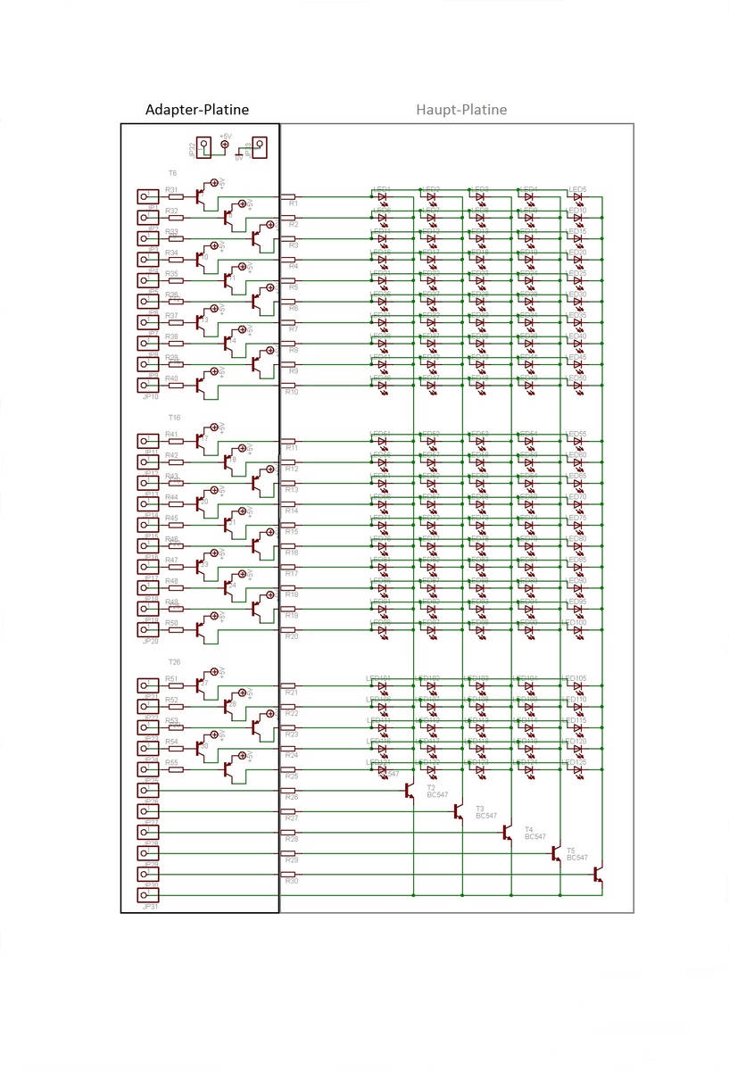

#5227166
Ich habe das gleiche Problem mi meinem Led-Cube. Können Sie mir an hand meines Schaltplan sagen was ich ändern müsste, da das mit der Adapterplatine nicht funktioniert
egs3 schrieb: > Können Sie mir an hand meines Schaltplan sagen was ich ändern müsste, da > das mit der Adapterplatine nicht funktioniert Nein, kann man nicht, weil da nicht ersichtlich ist, wie die LEDs angesteuert werden und welche Werte die Widerstände oder gar die LEDs haben...
egs3 schrieb: > Können Sie mir an hand meines Schaltplan sagen was ich ändern müsste Nein, dein Schaltplan enthält keine Widerstandswerte. Wir sehen nur 5 der billigsten aller billigen Transistoren, den BC547, als Spaltentreiber, der völlig unterdimensioniert ist, denn dort fliessen, wenn man die LEDs mit 100mA für 1/5 der Zeit, also 20mA im Schnitt, betreiben will, immerhin 2.5A. Mehr als ein BC547 schaffen kann. Daher benutzte der gezeigte Schaltplan auch P-Kanal MOSFETs IRF7413 mit denen die 2.5A zu schalten sind. Da deine Spalten jedoch Richtung Masse gehen müssten dort N-Kanal MOSFETs wie IRF7416 hin. Natürlich muss deine Stromversorgung auch die 2.5A liefern können, und die Vorwiderständer R31 etc. dürfen nicht zu gross sein sondern sollten 5-10mA fliessen lassen, also nicht mehr als 1k betragen.
Lothar M. schrieb: > weil da nicht ersichtlich ist, wie die LEDs > angesteuert werden Ein Vorwiderstand für mehrere LEDs? Falls mehrer als eine LED pro Zeile leuchten kann (bezogen auf dein Schaltbild) geht das so nicht.
Gu. F. schrieb: > Ein Vorwiderstand für mehrere LEDs? > Falls mehrer als eine LED pro Zeile leuchten kann (bezogen auf dein > Schaltbild) geht das so nicht. Du hast das Prinzip überhaupt nicht verstanden!

Michael B. schrieb: > Natürlich muss deine Stromversorgung auch die 2.5A liefern können, Die muss wahrscheinlich noch sehr viel mehr können, schon wegen der Pulsbelastung.

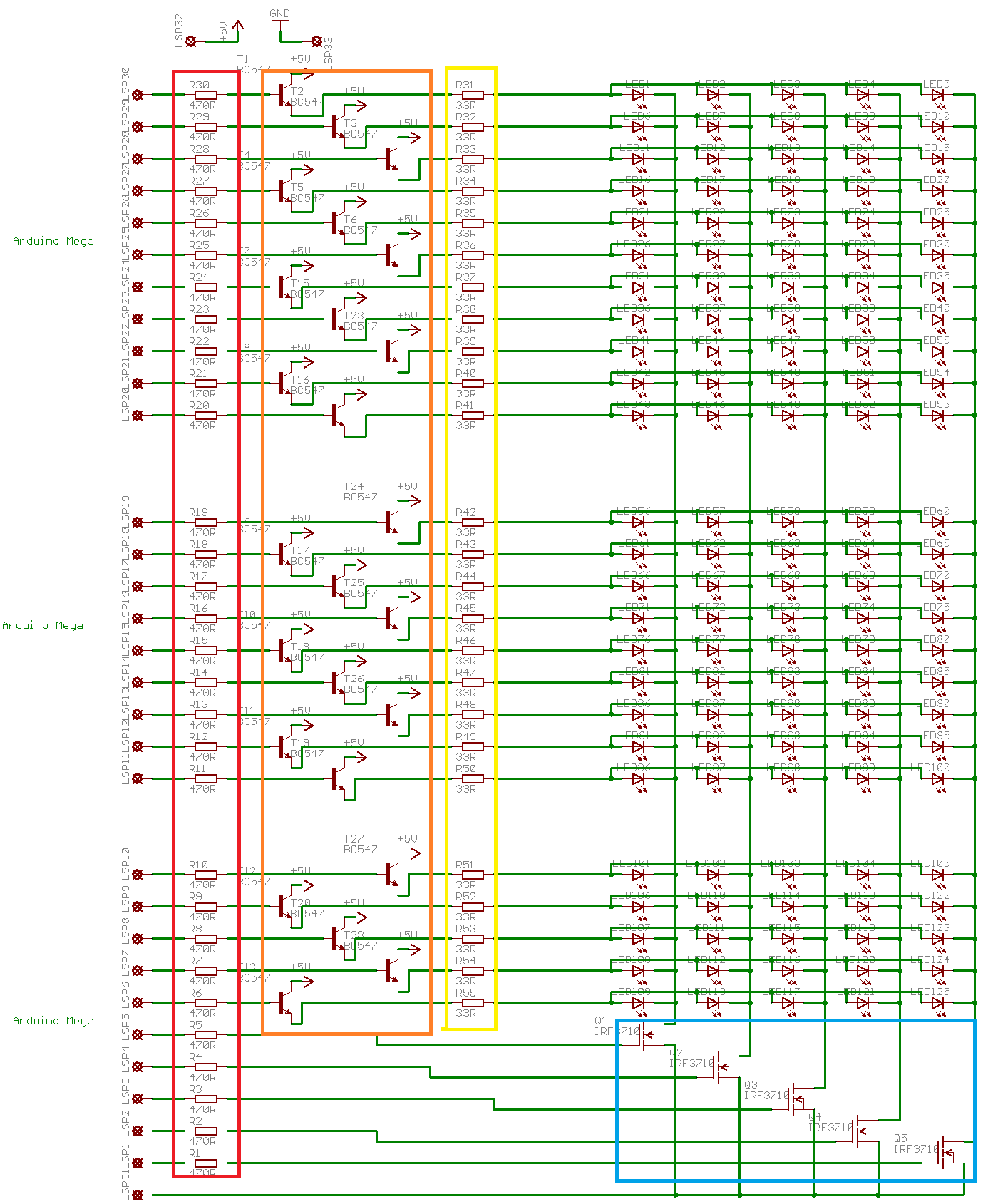

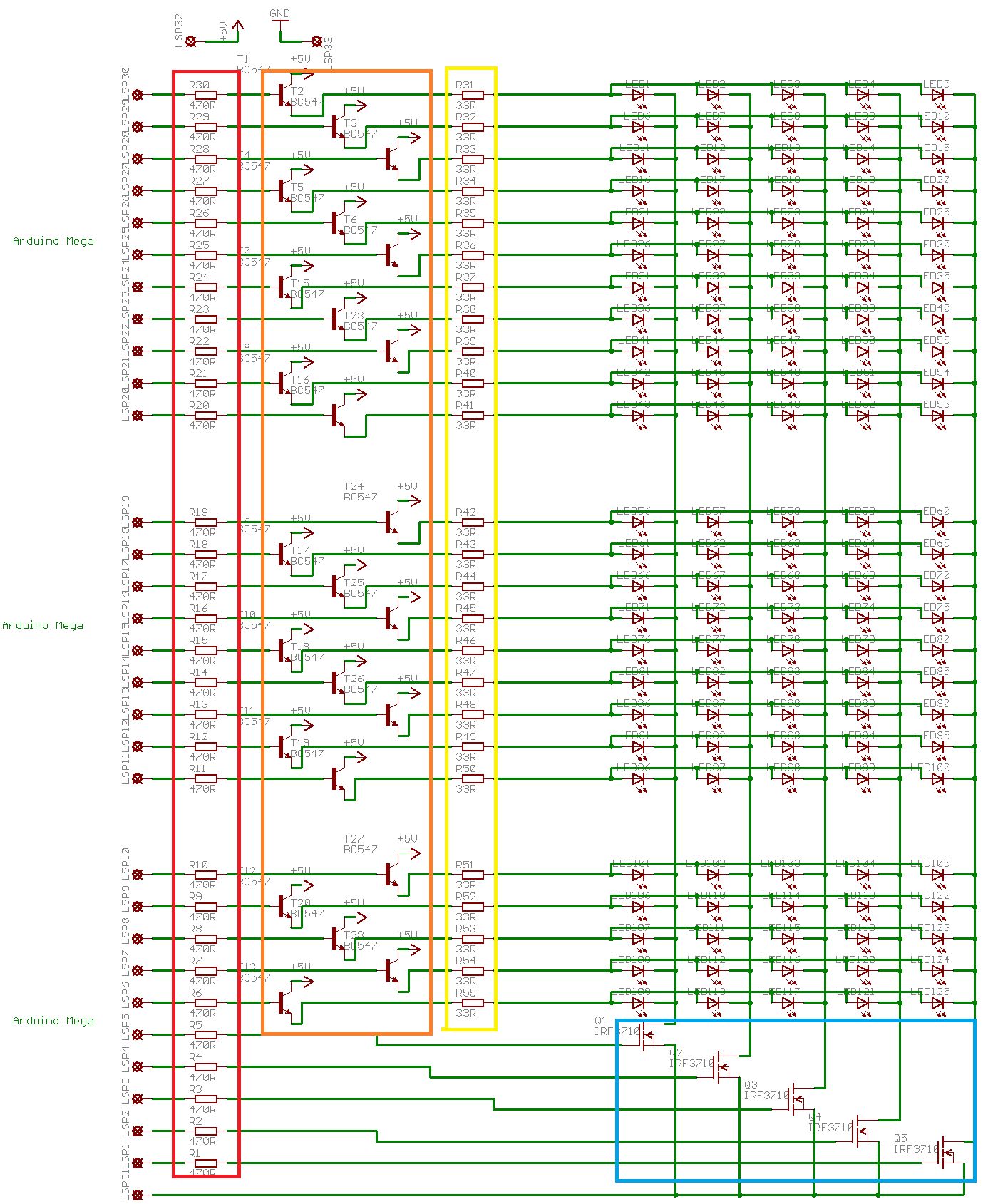

#5232250
Hallo, Ich habe nun einen neuen Schaltplan angefertigt und wollte nun fragen was ich noch ändern muss.? - Im roten Rechteck Basiswiderstände(470R) - Im orangen Rechteck Transistoren(BC547) - Im gelben Rechteck Led-Vorwiderstände(33R) - Im blauen Rechteck MOSFET-Transistoren(IRF3710)
#5232353
Erstmal würde ich den Plan von bmp auf gif ändern. Sind die Basiswiderstände bei den Emitterfolgern nötig bzw. warum?
#5232358
Edi M. schrieb: > Michael B. schrieb: >> Natürlich muss deine Stromversorgung auch die 2.5A liefern können, > > Die muss wahrscheinlich noch sehr viel mehr können, schon wegen der > Pulsbelastung. Das sind schon fast 9 Watt an den LED. Sonnenbrille nicht vergessen! :)
egs3 schrieb: > wollte nun fragen was ich noch ändern muss.? > > - Im roten Rechteck Basiswiderstände(470R) Überflüssig. > - Im orangen Rechteck Transistoren(BC547) Ok. > - Im gelben Rechteck Led-Vorwiderstände(33R) Erlauben (5V-2.1V-1V)/33 = 57mA (angenommen rot/grüne 2.1V LEDs), etwas wenig, man könnte sie auf 22R reduzieren, aber wenn die LEDs dir damit hell genug sind, wäre es ok. > - Im blauen Rechteck MOSFET-Transistoren(IRF3710) Völlig ungeeignet. Niemals ins Datenblatt geguckt ? Die benötigen 10V um durchzuschlaten. Es sind keine LogicLevel MOSFETs. Ausserdem sind die 470R Gate-Vorwiderstände überflüssig. egs3 schrieb: > kann ich den IRF3417 Kennt IRF nicht. > oder IRFB4019 verbauen ? Völlig ungeeignet, kein LogicLevel MOSFET.
