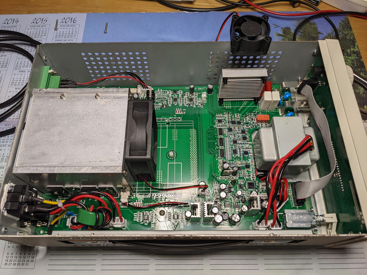

Ich habe mir gerade die Stamos S-LS-60 gekauft, mit 120V/30A. Die müsste
der Korad KEL 102 entsprechen. Auf der Platine ist auch Korad
aufgedruckt.
Soll und Ist-Werte stimmen sehr genau überein (mit dem HP 34401
gemessen). Das hat mich schon begeistert. Die Last hat aber auch eine
eigene Ist-Wert-Messung und diese weicht ziemlich ab. Verlangt jetzt
nicht dass ich das in Zahlen nenne, das geht erst wenn ich einen neuen
Lüfter habe.

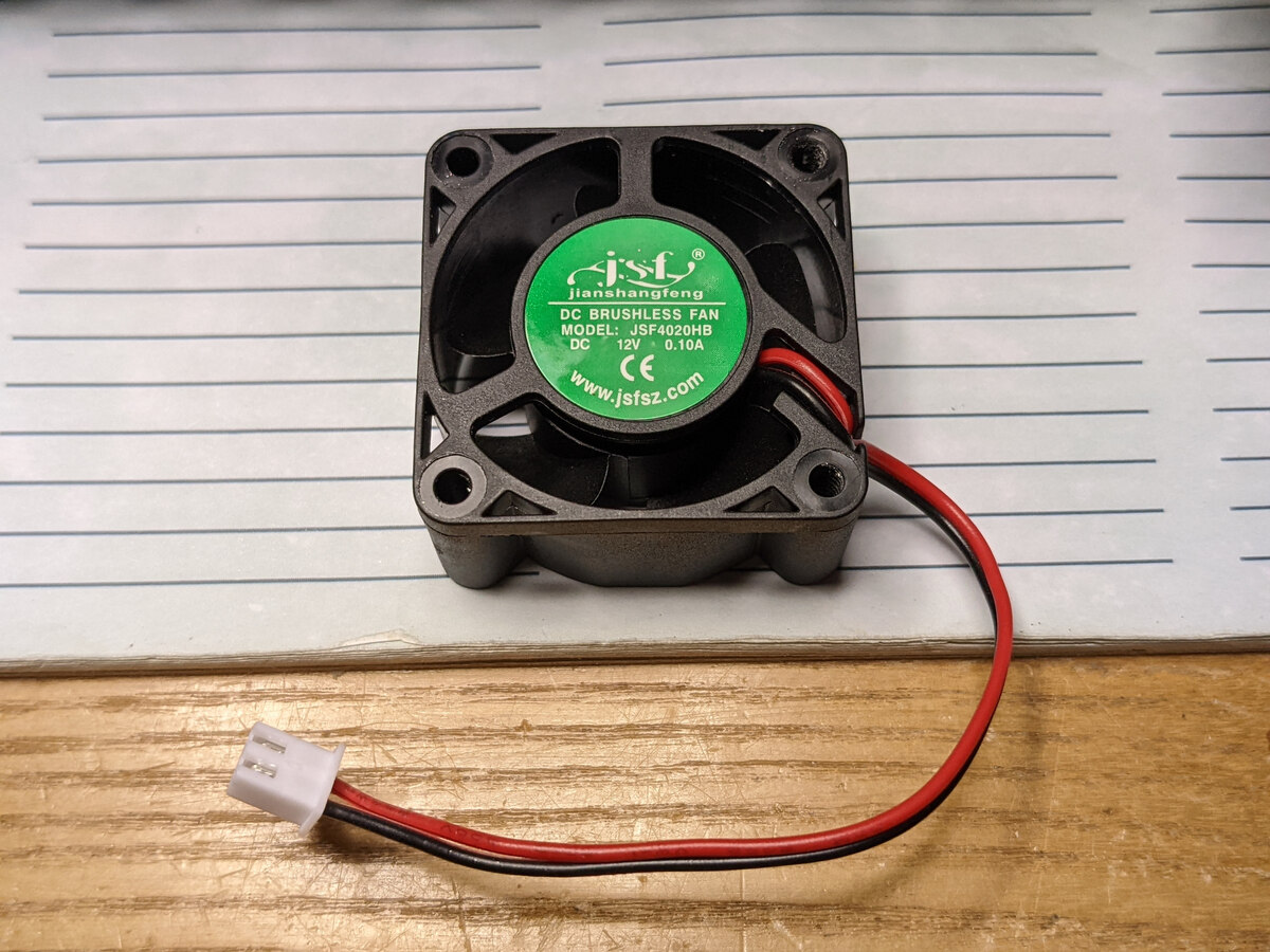

Leider ist der Lüfter nämlich von neu an entweder Schrott oder kaputt.
Der macht einen mords Radau und die ganze Last vibriert. Bevor ich die
Last gleich wieder zurückschicke und dann ewig keine habe, versuche ich
erst mal selbst einen neuen Lüfter zu bekommen. Habe ihn zum Glück mit
etwas Mühe ausgebaut bekommen, ohne den Kühlkörper von der Platine zu
reißen oder die Platine gar ausbauen zu müssen.
Die Lüfter laufen übrigens nur, wenn sie benötigt werden, also ab einer
bestimmten Leistung schalten sie hart ein.
Insgesamt macht der Aufbau einen guten Eindruck. Das Gehäuse ist sehr
stabil. Jedoch ist mir negativ aufgefallen, dass der Trafo lose war. Die
Schrauben waren gar nicht ganz rein gedreht. Da man dazu aber die
Platine ausbauen müsste, habe ich sie mit dem Seitenschneider von unten
festgezogen und lasse das so.

Die Last läuft jetzt und ich kann sie endlich nutzen.
Genau für diesen Lüfter gab es auf der Webseite des Herstellers
(jsfsz.com) kein Datenblatt. Ich hatte die angeschrieben, aber noch
keine Antwort bekommen. So habe ich mir bei Kessler einen Sunon-Lüfter
bestellt. Passend vom Luftdurchsatz ist der MF40201V1-1000U-A99 mit ca.
15m³/h.
Vibrieren tut der aber auch ganz ordentlich, das gefällt mir überhaupt
nicht.
