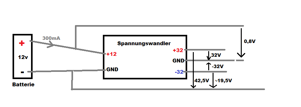

ich habe eine 12v-Batterie, aus der ein Chinesen-Board (von dem ich
leider keine schaltpläne oder ähnliches habe) für einen tda7294 +/-32v
macht.
Bei meiner Schaltung (die bereits auf Platine geätzt ist) bezieht sich
alles auf ein und dieselbe Masse. Benötigt werden bei der Schaltung
+/-32v und +12v. Leider driftet die neu definierte Masse von dem
Spannungsboard bei Belastung ab, weswegen es keine 12v mehr zwischen
Batteriepluspol und der neuen Masse sind.

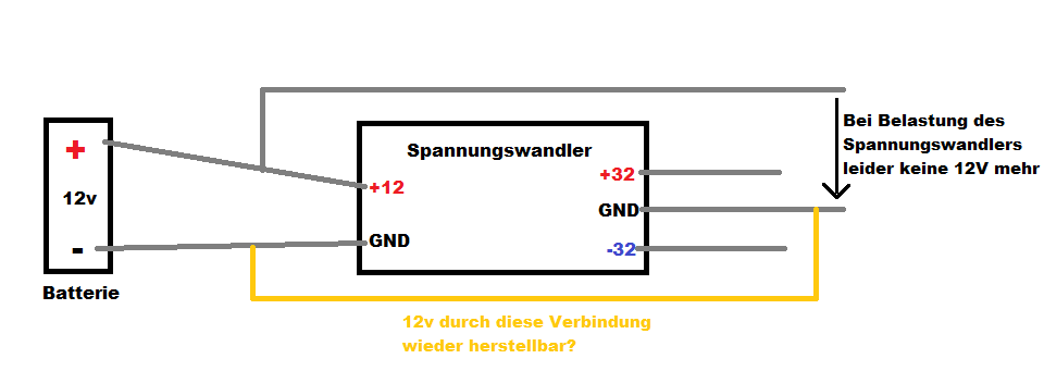

Jetzt die Frage: Kann man gefahrlos den Minus-Pol der Batterie mit der
vom Board definierten Masse verbinden? Oder kommt es evtl. zu großen
Ausgleichsströmen?
Klingt vielleicht etwas wirr die beschreibung, aber ich denke die Skizze
sollte es klar machen.
Vielen Dank schonmal,
energetic

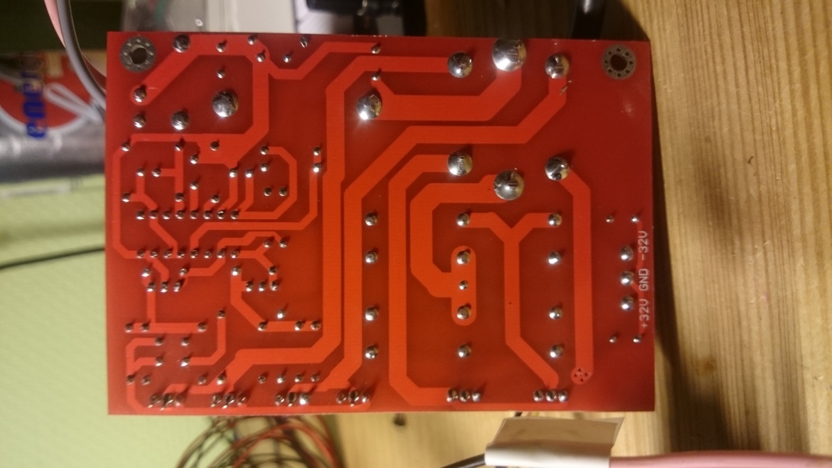

Eigentlich sollte man das auf der Leiterseite sehen, ob In und Out
getrennt sind. Dann sollte auch ein kleiner Trafo oben drauf sein, und
nicht einfach nur eine fette Drossel.
Genaueres liese sich evtl. sagen, wenn es ein Foto von oben und unten
gibt ...

Alles unwichtig. Lese nochmal alles durch, und schau mal sein Bild an -
er belastet das Board (also dessen +/-32V) ja gar nicht.
Doch, ich belaste die +/-32 schon, dadurch driftet die Masser ja erst
ab. Das hab ich auf dem Bild nur der Übersichtlichkeit halber nicht
eingezeichnet.
Unbelastet sind alle Spannungen wie gewünscht.

energetic schrieb:> Also es handelt sich um diese Board:
Miss, ob GND (und +32 und -32) vom Augang irgendeine ohm'sche Verbindung
zu GND und +12V des Eingangs haben.
Es kann gut sein, daß in der Schaltung
http://www.yuan-jing.com/12v-to-32v-dc-to-dc-converter-board-a
eine galvanische Trennung vorliegt und dein Aufbau (Verbinden Eingang
GND und Ausgang GND) möglich ist, ohne beispielsweise Strommmess-Shunts
zu überbrücken.
Ein TL494 steuert über 2 x 2 IRFZ44 und 2 Doppel-Schottkys scheinbar
ohne Spannungsregelung.
Aber achte auf den notwendigen grossen Kühlkörper auf den du die Laschen
der überstehenden Bauteile isoliert voneinander schrauben muss, also mit
Glimmerscheibe.
Also das wäre mal das, was ich messe. Die Masse am Ausgang des Boards
verschiebt sich also um ca. 11V zur Batterie.
Wenn ich den Widerstand zwischen den beiden GND ein/ausgängen des Boards
messe, steigt der Wert kontinuierlich. Also vermutlich keine ohmsche
Verbindung vorhanden. Selbiges gilt für +/-32 zu den Eingängen am Board.

Auf dem ersten Ebay-Bild sieht man eine dicke Leitung vom Trafo
GND-Sekundär auf einen kleinen gelben Kondensator und einen Widerstand.
Versteht ihr den Sinn des Widerstandes R32 ?

Und es ist ok, wenn er sie verbindet (falls nicht schon im Wandler eine
Verbindung herrscht zu einem anderen Punkt als dem Minuspol der 12V).
>falls nicht schon im Wandler eine Verbindung herrscht zu>einem anderen Punkt als dem Minuspol der 12V
Sieht so aus, als gäbe es keine andere Verbindung - man kann die beiden
GND verbinden.

Erstmal vielen Dank für die vielen Antworten! :)
Ich habs jetzt einfach mal probiert und es funktioniert tatsächlich
(ohne dass einem alles um die Ohren fliegt).
Der Strom, der dann durch die Verbindung fließt beträgt 23mA, das ist
noch gut verkraftbar.

>Ich habs jetzt einfach mal probiert und es funktioniert tatsächlich>(ohne dass einem alles um die Ohren fliegt).>Der Strom, der dann durch die Verbindung fließt beträgt 23mA, das ist>noch gut verkraftbar.
Das ist bestimmt diese RC-Kombination unten zw. den kleineren Elkos,
welche offensichtlich Ausgangsmasse mit den 12V des Eingans verbindet.
Man müsste also zw. beiden Punkten den Wert des R der RC-Kombination
messen können, was dann auch mit den 23mA korrelieren sollte.
