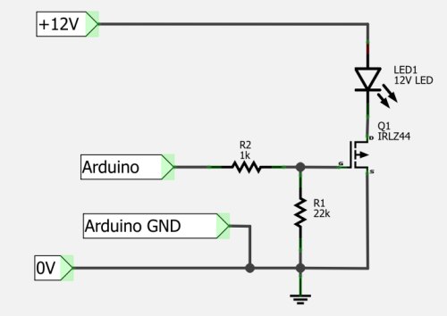

Gast #4750284
Davon hab ich leider überhaupt keine Ahnung. Außer ein paar
Kleinigkeiten mit einem Arduino hab ich noch nicht viele Schaltungen
selber kreiert.
So wie im Anhang hab ich Mal ein paar LEDs mit einem irfz44n geschalten.
Aber anstatt dem Arduino hätte ich jetzt +12v
(Firma: mechapro GmbH) Persönliche Seite #4750326
Es heißt geschalte*t*, nicht "geschalten"!
Warum muss es unbedingt ein Transistor sein? Was spricht gegen ein
Relais? So habe ich das in meinen Fahrzeugen gelöst, nachdem uns
mehrfach ein Fahrzeug (alle von VW) trotz Wegfahrsperre und Alarmanlage
gestohlen wurden. Offenbar ist es zumindest bei VW/Audi/Skoda möglich,
auch bei ausgeschalteter Zündung über den OBD-Anschluss auf Steuergeräte
zuzugreifen und die Codierung zu verändern.
Mit freundlichen Grüßen
Thorsten Ostermann
Gast #4750352
Welche Bauteile ist eigentlich egal, müsste bis auf besagtes FET(IRLZ44)
eigentlich alles erst besorgen.
Und ich möchte die OEM Verkabelung beibehalten. Sprich Kabel aus pinnen,
in neuen original BMW Stecker ein pinnen und an meine Platine anstecken.
Der Stecker hat natürlich sein passendes Gegenstück an der Platine.
