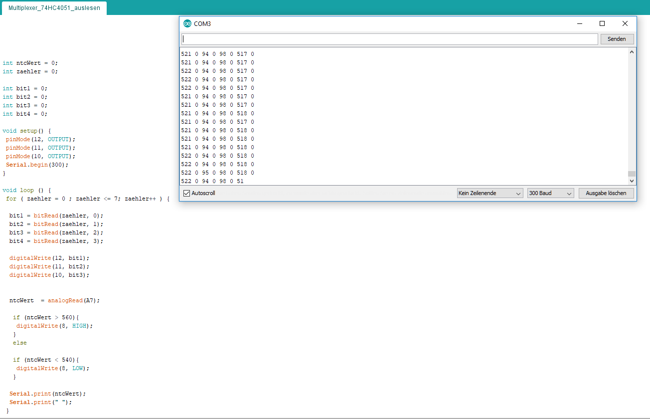

Morgen Allerseits, bin neu hier und hoffe das mir jemand helfen kann.
Also, ich habe 4 NTC - 10K an einem 74HC4051 dran und möchte das mein
Arduino Nano V3 wenn ein NTC, oder mehrere einen vorgegebenen Wert
überschreiten das ein kleiner PC -Lüfter anläuft und solange läuft bis
wiederum ein vorgegebener unterschritten wird.

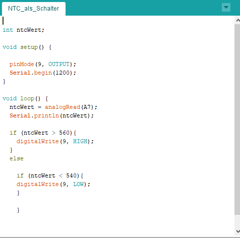

Teilschaltung und Sketch für :
1. NTC als Schalter funktioniert einwandfrei
2. 4 NTC via Multiplexer auslesen und im Seriellen Monitor darzustellen
funktioniert auch.

1. Einlesen aller Messwerte
1.1. Einen Messwert einlesen
1.2 Multiplexer umschalten
1.3 ggf. etwas warten
1.4 solange nicht der letzte Eingang eingelesen wurde, zurück zu 1.1
2. aus den vier Messwerten den größten heraussuchen
3. Lüfterausgang schalten
3.1 Schalte den Lüfter ein, wenn der größte Wert größer als der obere
Grenzwerte ist.
3.2 Schalte den Lüfter aus, wenn der größte Wert kleiner als der untere
Grenzwerte ist.
4. Fang von vorne an
Und das braucht man "nur noch" in eine Programmiersprache seiner Wahl
übersetzen.

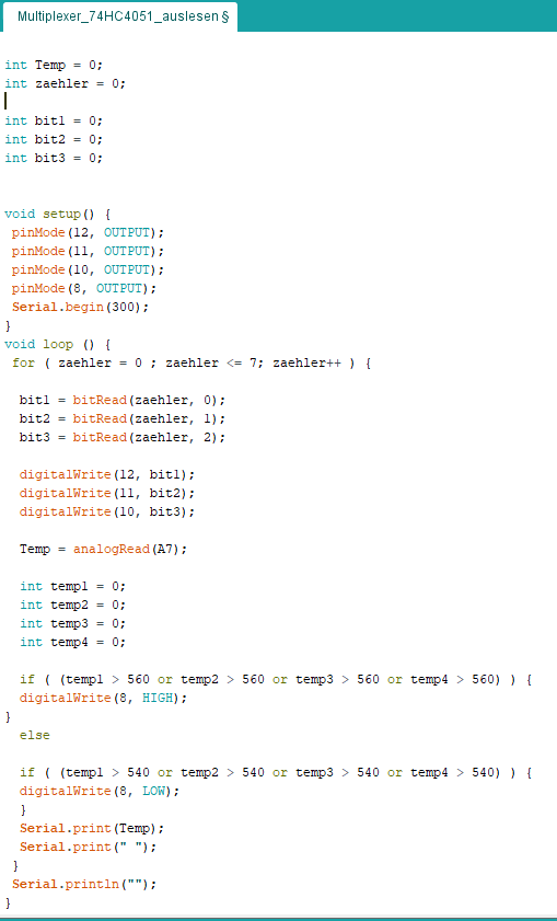

Hi Klaus, mein derzeitiger Sketch sieht so aus.
Mein Problem ist das der nano zuwenig Analoge Eingänge hat, denn es
kommen noch zwei Taster und zwei Gabellichtschranken und insgesamt 5 NTC
Widerstände hinzu und wenn das ganze fertig ist.
Es wird eine H - Brücke für eine Glasschiebetür werden bei der die
beiden N - Kanal und P - Kanal Mosfet´s der H-Brücke und der Nano einen
eigenen NTC Widerstand zur Überwachung haben , die Lichtsschranken
dienen als Endschalter und und die beiden Taster als Öffner und
Schließer Bedienelemente.
Der 4051 ist am Pin A7 und der Lüfter wird über Pin D8 und einen BC547B
angesteuert.
Wie gesagt auslesen der Werte habe ich geschafft und kann sie am "
Seriellen Monitor " sehen und auch durch anfassen der Widerstände die
Wertänderung beobachten, nur wie speichere ich die Werte und verwende
sie als Messwerte für den Lüfter. ???
Yvonne

Was soll das denn? Leg sie so aus, dass sie im normalen Betrieb nicht
nennenswert warm werden. Dazu Stromüberwachung für den Fall der
Schwergängigkeit/Blockade, fertig.
Oder du nimmst gleich eine fertige H-Brücke, die die entsprechenden
Schutzschaltungen schon drin hat (TLE5205 o.ä.)
edit: die Temperaturüberwachung würde dir eh nur bei längerfristiger
Überlastung was helfen. Schnuckelt es richtig, sind  die Fets tot ehe
sie warm werden.

Das ist sowieso nicht so einfach wie du das angehst: bei 4 NTCs kann es
ja beispielsweise sein, dass einer den Einschaltwert überschreitet (also
Lüfter ein), gleichzeitig aber ein anderer den Ausschaltwert
unterschreitet - was dann?
Logisch wäre: Ausschalten des Lüfters NUR DANN, wenn kein anderer Fühler
den Einschaltwert überschreitet.
Es ist also schon ein bisschen mehr zu programmieren als bloss 4
Abfragen.
