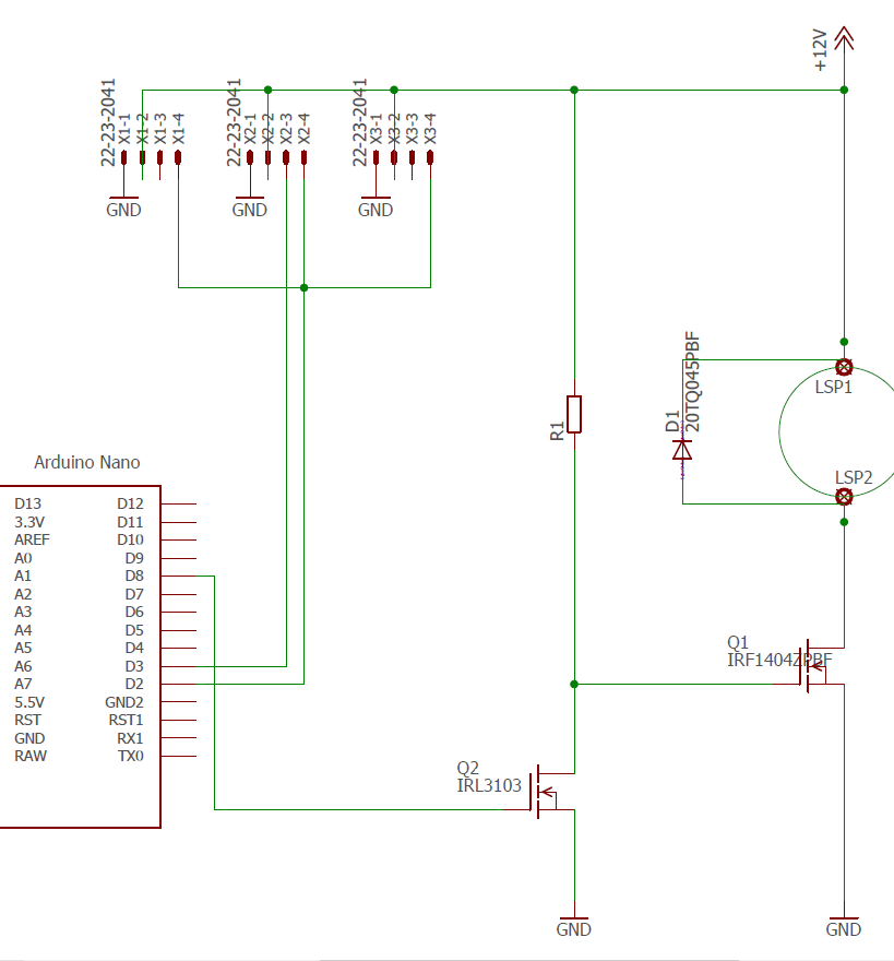

Hallo :)
momentan stehe ich vor einer Problemstellung die ich nicht lösen kann.
Ich möchte einen Gebläselüfter von Bosch mit der angehängten Schaltung.
Der Boschlüfter hat einen Anlaufstrom von ~28A und danach unter Vollast
~13A. Sicherheitshalber habe ich mit 14A gerechnet.
Also Power MOSFET zur Spannungsregulierung habe ich den IRF1404ZPBF
ausgesucht und als Treiber einen IRL3103. Also Shottky Diode wird eine
Vishay 20TQ045PBF verwendet
Power Mosfet
http://www.infineon.com/dgdl/irf1404zpbf.pdf?fileId=5546d462533600a4015355daffca18b7
Treiber  http://www.irf.com/product-info/datasheets/data/irl3103.pdf
Diode
http://www.produktinfo.conrad.com/datenblaetter/150000-174999/163513-da-01-en-20TQ045PBF_SCHOTTKY_DIODE_TO_220AC_VIS.pdf
Ich möchte bei der Verlustleistung gerne vom worst case ausgehen.
Deshalb habe ich für die leitenden Verluste den max. Widerstand bei
175°C genommen
P(leitend) = (14A)^2*1,75*2,7mOhm = 0,93Watt
Das würde sogar ohne Kühlkörper funktionieren und gilt nur wenn der
Mosfet dauerhaft durchschaltet.
Nun weiß ich nicht wie ich die Schaltverluste berechnen kann. Der
"Treiber" Mosfet wird mit ~500Hz vom Arduino angesteuert.
Nun weiß ich nicht wie ich genau die Schaltverluste errechnen kann,
dafür gibts es im Internet verschiedenste Ansätze
Psw= (Eon + Eoff)*fsw
Nun weiß ich nicht wie ich Eon, Eoff korrekt bestimmte. Habe
verschiedene Formel gefunden, allerdings fehlen mir für viele bestimmte
Größen und ich bin nicht so tief in der Materie, dass ich Annahmen
machen könnte.
Folgende Formeln habe ich im Netz gefunden.
Eon=Vdd*Ion*Ton/4
Eoff=Vdd*Ion*Toff/4
==> Psw = Vdd*Ion/2*(Ton+Toff)*fsw
Nur weiß ich nicht wie ich Ton und Toff vernünftig bestimme. Mit
Ton=Q*Ug/Ig ? Nur wie berechnet man dann Toff mit der Verschaltung?
Liebe Grüße

Die Spitzenleistung im Umschaltmoment ist näherungsweise u/2 * i/2 und
die umgesetzte Energie dann Eschalt = integral(p(t)) von 0 bis tswitch.
Dein Treiber ist Scheisse. NPN in Emitterschaltung als Class A
Verstärker, dann NPN/PNP in Kollektorschaltung ans Gate.
Oder direkt nen Gatetreiber-IC.
Gast #4935656
Klingt hart, ist aber so!
Nimm irgend ein xx4424 und schalte beide Kanäle parallel. Kompatible
Typen gibt es von Micrel/Microchip/IXYS,... kann ordentlich Strom und
ist ausreichend schnell
OP #4935669
Das heißt 42 Watt Verlustleistung beim Schalten? Ist das nicht arg viel?
Deine Schaltung versteh ich irgendwie nicht :/ da fehlt mir wohl die
Kenntnis.
Gibt es einen Empfehlenswerten Treiber der 1A liefern kann und mit einer
Schaltfrequenz von 500Hz klar kommt?
Die meisten Treiber in der Mosfet Übersicht finde ich nicht mehr bei
Conrad und dort werde ich bestellen müssen :(
Edit:
@ Harry. danke ich schaue mir den Treiber mal an
Was haltet ihr vom XX4427?
http://www.produktinfo.conrad.com/datenblaetter/150000-174999/163196-da-01-en-ICs_IR4427.pdf

Gast #4935710
Wenn du Q2 einschalten willst, schaltest du Q2 aus. Dann lädt sich die
Gatekapazität von Q1 über R1 und da hast du dann die Qual der Wahl:
R1 niederohmig machen: Gute Einschaltzeit, hohe Verlustleistung an Q2
und R1
R1 hochohmig, genau andersherum.
Dein IRF1404 hat gute 5nF Gatekapazität, die wollen erstmal umgeladen
werden.
http://sim.okawa-denshi.jp/en/CRtool.php
470 Ohm und 6nF ergeben 10µs und da ist das Miller-Plateau noch gar
nicht berücksichtigt.
Zum Vergleich: Mit dem Treiber 2b von oben sind 300ns realistisch.
Abschaltzeiten sind allerdings gut, insofern ist die Schaltung für eine
induktive Last einigermaßen geeignet. Aber nicht bei zweistelligen
Amperezahlen.

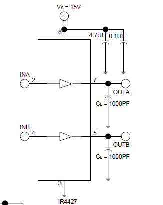

OP #4948311
Ich habe jetzt mal die Verluste "händisch" ausgerechnet und mit Spice
simuliert. Habe Verluste von ~1Watt
Eine Frage hätte ich zum Mosfet Treiber (IR4427)
Im Datasheet findet man unter Advanced Information das angehänge
Schaltbild.
Sind die Kapazitäten also nötig?
#4948345
> Schaltbild.
4.7µF + 100nF : JA.
"CL" 1000 PF: NEIN.
Zwei Zentimeter unter deinem Screenshot-Ausschnitt steht:
>> Figure 5. Switching Time Test Circuits
Mit diesen Schaltungen wurden im Testlabor die im Datenblatt angegebenen
Timing-Werte ermittelt.
