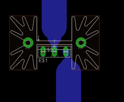

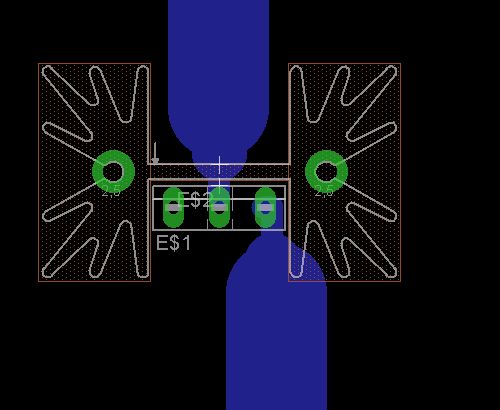

#5327286
A. H. schrieb:
> Mein eigentlicher Punkt ist dass ich ein PCB dafür designen möchte und
> die Leiterbahnen bei der Stromstärke so breit werden dass sie nicht um
> die Beinchen passen.
Nicht so schlimm, man kann die langsam breiter machen, die Wärme wird
dann abgeführt an die grösseren Flächen
http://circuitcalculator.com/wordpress/2006/01/31/pcb-trace-width-calculator/
