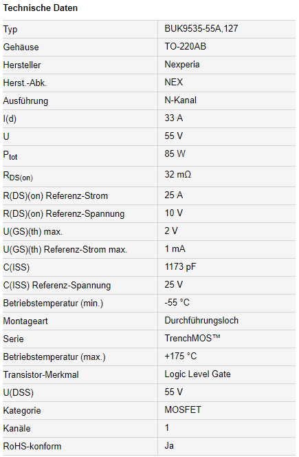

Zwei der 4 MOSFETS vom Typ BUK9535-55A sind mit Kurzschluss defekt.

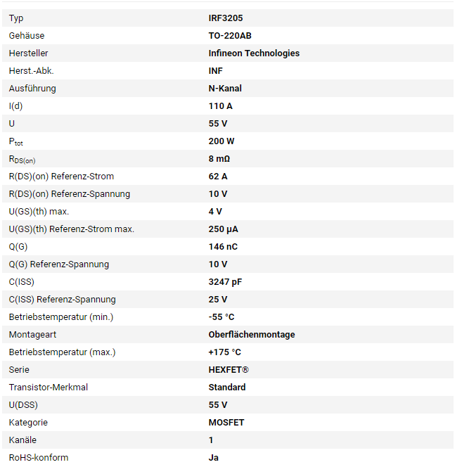

Der MOSFET wird nicht mehr hergestellt. Ich habe mich daher für einen
IRF3205 als Ersatz entschieden und die ganze H-Brücke ausgewechselt.

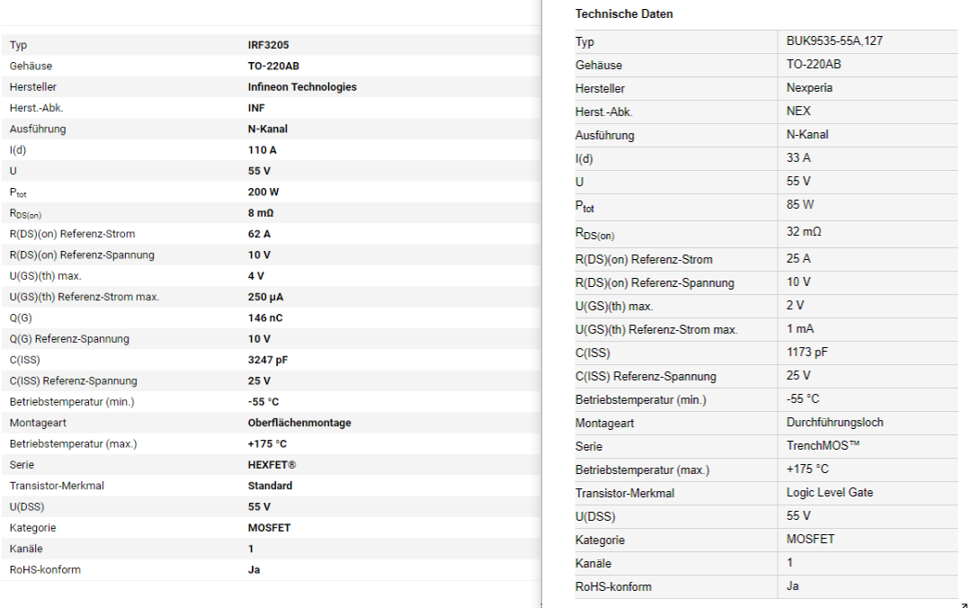

Beide Datenblätter habe ich im Anhang angehängt.
Leider verhält sich der Motor meiner Kaffeemaschine damit nicht
identisch zu den alten MOSFETs, die Elektronik verfährt den Motor nach
dem Aufstart bis an den Anschlag (sehr fest) und stoppt dann abrupt.

Bei den MOSFETs gibts einen wesentlichen Unterschied: die Originale sind
Logikpegel-MOSFETs, die neuen nicht.
Wenn dadurch nicht genügend Blockierstrom fließt, dann erkennt die
Elektronik die Endlage nicht.
Damit beziehst du dich auf den "Transistor Merkmal" in der Tabelle
richtig?
Dann müsste der
https://www.conrad.de/de/infineon-technologies-irl3705zpbf-mosfet-1-n-kanal-130-w-to-220ab-161143.html
ja passen.

Tobias M. schrieb:
> ist dieser "Logic Level Gate" ein
> allgemeiner Standard oder verbindet damit jeder Hersteller was er will?
Schau in die richtigen Datenblätter. Wenn da in der Tabelle ein
Kanalwiderstand für 5V Gatespannung steht, dann ist es ein LL-MOSFET.
