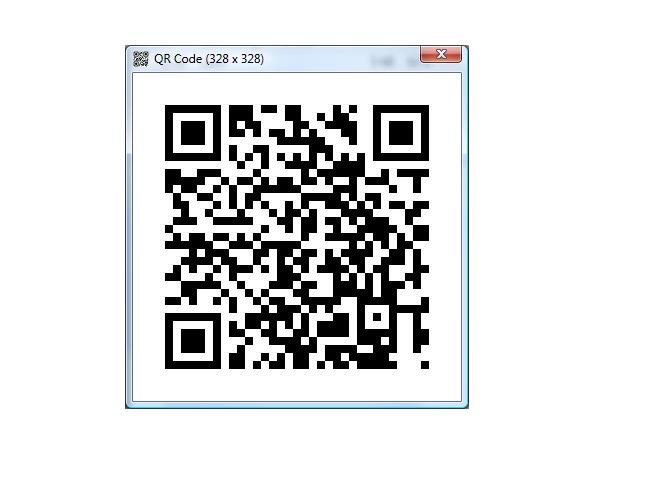

Je exotischer eine Lösung wird, desto schwerer wird die schnelle
Ersatzbeschaffung. Wieviel Tasten werden denn wirklich benötigt? Reicht
EIN Radarsensor hinter der Wand oder muß es eine komplette
Folientastatur sein?
Für manche Sachen wäre auch QR-Code vorzeigen eine Lösung? Optische
Sachen sind bei Wasserdampf aber leider weniger ideal.

anonym die INhalte schicken lassen. Der Part ist noch nicht komplett
ausgearbeitet. Eine App steht auch im Raum. Also vllt erstmal so ein
Terminal und später das in eine App verlagern.
