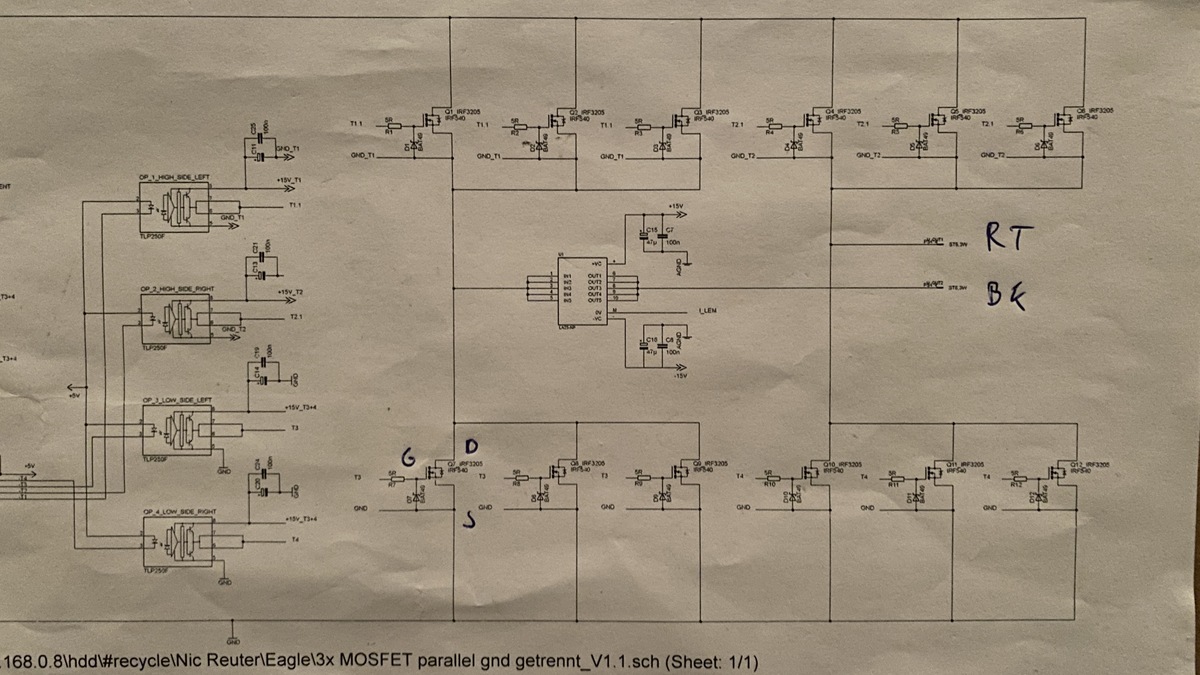

Hab je einen A3120 IGBT Treiber an 3x MOSFET IRF 3120 im Einsatz. Der
Treiber hat ja bestimmt bei Anliegen der Versorgungsspannung eine Lösung
drin, dass bei OFF der Ausgang definitiv LOW 0 V ist.
Meine Frage ist eigentlich, wenn ich den Treiber ziehe und die H-Brücke
an Spannung liegt, was mit dem Gate ist. Meine Spannung an der Brücke
ist zwar nur 28 V aber das Gate verträgt ja nur -/+20 V. Eigentlich ist
ja noch die Z Diode mit 15,3 V als Schutz vom Gate da, aber diese
schützt natürlich nicht gegen unbeabsichtigtes floatendes  EIN.
Pull down Gate zu Source, wenn Treiber fehlt ? Ja / Nein ?
Wie groß würdet ihr den Widerstand machen ? 10 k?
Danke an alle.

Gast #6816733
Hi, die vier linken Treiber steuern jeweils 3 Parallele MOSFET an.
Treiber ziehen meine ich, aus dem Stecksockel entfernen

#6816738
Solange Du das nicht während des Betriebs machst, dann reichen
Pulldown-Rs vom Gate nach Masse. 10k sind da ok.
Dann bekommt der Treiber eben seine extra Versorgungsspannung, z.B. 12V.
Spannungsregler gibt's ja genug, um aus 30V 12V zu machen.
Dann kommt auch nicht mehr an den Gates an.

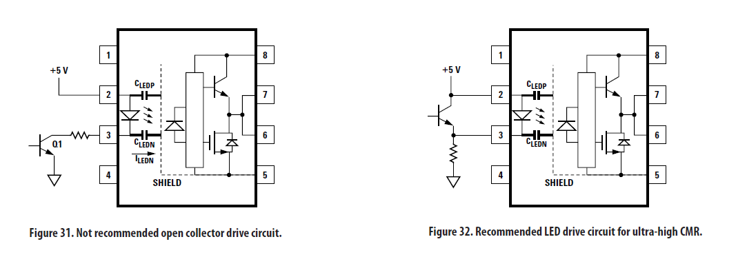

Treiberschaltung ist nach Datenblatt 😉, 5 V bekommt die LED über einen
Transistor geschaltet
Deine Schaltungsart ist dort aber als "not recommended" gekennzeichnet,
weil der LED-Strom ziemlich undefiniert und träge weggeschaltet wird.

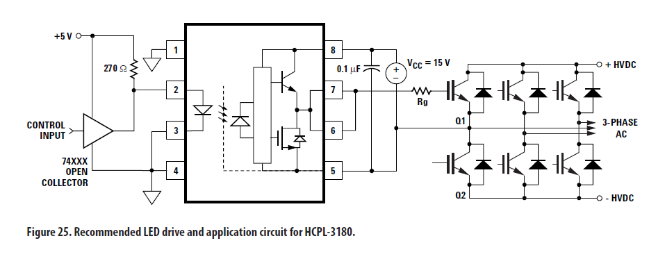

Bei beiden empfohlenen Schaltungen wird die LED mit dem Transistor
überbrückt und so recht knackig abgeschaltet (im Bild 32 klar erkennbar
und im Bild 25 als OpenCollector im IC).
