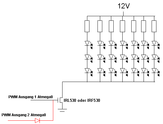

ich würde gerne an meinen Atmega8 einige LEDs hängen.
Diese sind alle parallel geschaltet. Ich habe nicht alle eingezeichnet,
aber insgesammt brauchen diese fast 1 Ampere Strom (ca. 650mA). Dient
als Beleuchtung ;-)
Die LEDs hängen an einem PWM Ausgang des Atmega8 und werden durch diesen
gedimmt bzw. nicht gedimmt.
Derzeit betreibe ich dies (keine Widerstände zwischen Atmega und
Mosfet)mit einem IRF530 und es funktioniert problemlos. (schwarz
gezeichnet)
PWM Ausgang 1 OC1A gibt es noch ein zweites Mal an OC1B mit den gleichen
LEDs.
In Zukunft möchte ich noch ein zweites PWM Signal an den Mosfet bzw. die
LEDs hängen und die LEDs dadurch kurz zum hellen aufleuchten bringen.
(OC2)
Da OC1A und OC1B unabhängig von einenader hell bzw gedimmt leuchten kann
ich den OC2 ausgang nicht einfach mit diesen verbinden sondern muss
meinem Verständnis nach eine Diode einbauen, damit ich nicht das Signal
von beispielsweise OC1A an OC1B über die OC2 Leitung übertrage.
Meine Frage ist nun, wenn ich jetzt jeweils eine Diode 1N4001 zwischen
den Ausgang des Atmega8 OC2 und den Mosfet an OC1 bzw. Mosfet an OC2
hänge veringert sich ja die Spannung des Ausganges OC2 durch die Diode
auf 4,3V.
Schaltet der Mosfet damit noch durch?
Dankeschön :-)

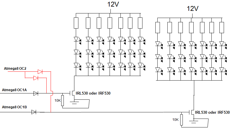

Gast #2404502
Atmega_user000 schrieb:
> gute Frage.
> kann ich da auch einfach ne Diode wzischen bauen?
> oder knallt es dann am Knotenpunkt?
Das sollte gehen. Allerdings brauchst Du dann noch einen Pulldown am
Gate, da dieses sonst floaten würde wenn beide Pins auf low liegen.
Den MOSFET habe ich mir jetzt nicht angeschaut. Sollte aber mit nahezu
jedem Logiclevel-Typen machbar sein (schau halt ins Datenblatt). Wenn Du
willst, kannst Du auch Schottky-Dioden verwenden. Deren Vorwärtsspannung
liegt tiefer.
MOSFET-Übersicht und Dioden-Übersicht
Gast #2404801
Kann funktionieren, muss aber nicht. Kommt auf die Gatekapazität und die
Schaltfrequenzen an. Auf jeden Fall wird die Sperrung deutlich
verlangsamt und das Gesamtverhalten entspricht evtl. nicht dem, was du
erwartest.
Machs doch einfach richtig und nimm AND oder OR-Gatter mit
push/pull-Ausgang, je nachdem welche Funktion du willst.
Sowas in der Richtung 74HCTxx.

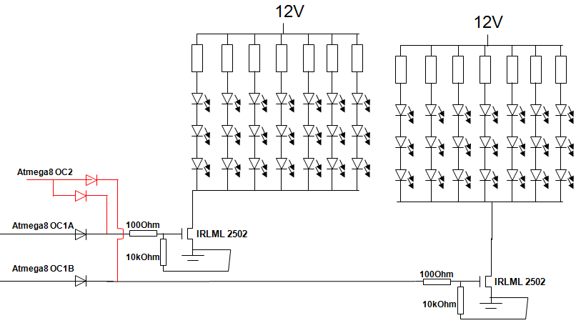

wenn du jetzt noch 100 Ohm Widerstände vor die Gates schaltest (wie in
deinem Bild 002), damit der arme Prozessor nicht bei jedem
Einschaltvorgang kurzgeschlossen wird, ist es gut. Mit dem IRL530 wird
es auch gut klappen. Der IRF530 hat eine zu große VGSth
(Gate-Source-Threshold-Voltage), der wird ggf. nicht voll aufsteuern und
du hast erhöhte Verluste darin.
Vielleicht noch ein Tipp: Du könntest für die kleinen Ströme auch einen
etwas zeitgemäßeren FET, wie den IRLML2502 verwenden.

Ich habe es jetzt mal angepasst. Ist es so richtig?
Danke und Gruss
