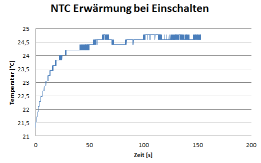

Ich hätte eine kleine Frage betreffend die Eigenerwärmung von NTCs.
Ich habe eine Schaltung zum Temperaturmessen mit Hilfe eines NTCs.
(ATmega8, Spannungsmessung mit ADC). Kalibrierung hab ich noch keine
durchgeführt.
Der NTC wurde nun bei Zimmertemperatur temperiert und sofort nach dem
anlegen der Spannung habe ich die Temperatur gemessen.
Beginnend bei einer Raumtemperatur von ca. 21°C (wie gesagt +-, da noch
nicht kalibriert) erwärmt sich der NTC in ca. 50s auf 24,5°C.
Laut Simulation mit LTSpice sollten ca. 0,9mA fließen.
Ist dies wirklich die Eigenerwärmung des NTCs oder wodurch kommt diese
Einlaufzeit zustande?
Vielen Dank für eure Antworten!

1) Also die Verlustleistung beträgt im Mittel in diesem
Temperaturbereich 0.0045W - also 4.5mW
2) Der Wärmeleitwert beträgt lt. Datenblatt 1.5mW/K - der
Wärmewiderstand also 666.66W/K
Jetzt fließt also ein Wärmestrom von 1.5mW pro K durch den NTC.
Die Umgebungstemperatur beträgt in etwa (also mit Wohnzimmerthermometer
gemessen 24°C - wobei ich dem nicht ganz glaube)
3) Der NTC ist ca. 6cm vom Board entfernt (muss ihn ja noch
kalibrieren). Ich schließe mal erwärmung duch das Board aus.
lg

Hast Du doch selbst angegeben: 666.66K/W (wobei Du W/K angegeben hast,
womit kein Schuh draus wird).
Einfache Aufgabe aus dem Hut heraus, die jeder selber im Kopf
durchziehen kann:
666,66K/W = 0,666666....K/mW
Und wenn Du 4,5mW hast, wo kommt die Temperatur dann hin? Da kommst Du
wunderhübsch bei rund 3K Differenz raus (naja - knapp).
Gast #2523569
Anders formuliert:
Du sagst: 1,5mW / K
oder in Umgangssprache: Du brauchst 1,5mW für eine Erhöhung von 1°C
4,5mW entsprechen also einer Erhöhung von 3°C
ca. 21°C Umgebungstemperatur + 3°C Erhöhung = 24°C
Du hast 24,5°C gemessen. Passt also.
#2523583
Wenn das immer 4,5mW wären schon, aber leider ändert sich doch die
Leistung mit der Temperatur. OK, du musst die Leistung aus U*I berechnen
und dann korrigieren.

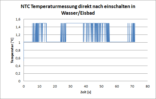

Nur der Vollständigkeit halber:
Also ich habe soeben die Kalibriermessung im Wasser/Eisbad durchgeführt.
Und ich war erstaunt, die Messung passte quasi perfekt mit der
Berechnung zusammen.
In diesem Fall beträgt die elektrische Leisung 1,5mW. Entsprechend dem
thermischem Widerstand nach Datenblatt sollte eine Temperaturdifferenz
von 1°C herschen.
Ich habe den NTC zuerst ca. 1 Minute im Eisbad temperiert. Die Messwerte
werden wieder direkt nach dem Einschalten aufgezeichnet.
Ich schließe aus der Messung, dass ich einen Offsetfehler (Kalibrierung)
von 1°C habe. Weiter sieht man nach 10s erste Schwankungen um 1 Digit
(entspricht 0,495°C). Da wird dann wieder der Temperatureinfluss durch
die Eigenerwärmung sichtbar.

Peter schrieb:
> Entsprechend dem
> von 1°C herschen.
Der thermische Widerstand sollte aber von so Kleinigkeiten wie dem
umgebenden Medium, der Länge und Dicke der Anschlussdrähte, dem Kontakt
zu Oberflächen oder eventueller Einhausung abhängen...
